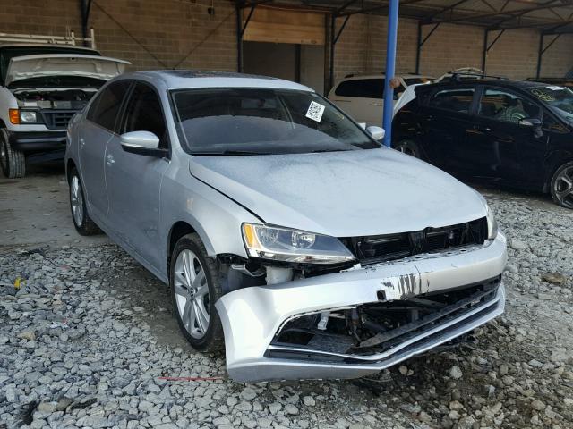

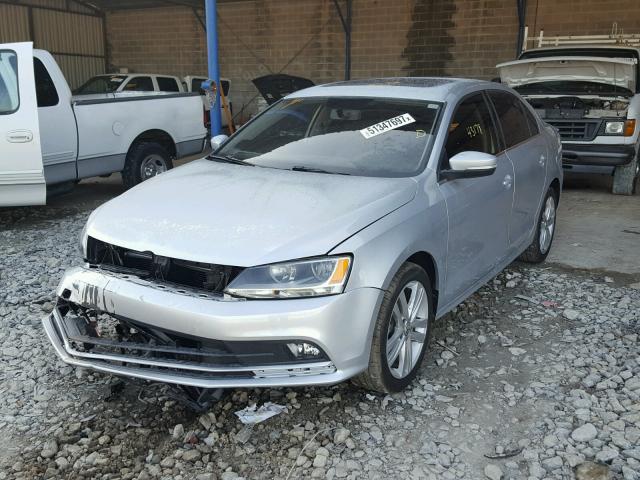

Хлопаки хто може сказати по фото наскільки серйозна поломка і орієнтовна вартість ремонту? автомобіль VW Jetta SEL 2015 1.8 TSI пробіг 70 000 км, машина на ходу! Дякую.

по вінкоду пробивав на наявність інших аукціонів з цією тачкою? щоб не був кіт у мішку.
Бо виглядає ніби легенький удар в морду, навіть капот ніби цілий, але по зазорах нічого не сходиться.

3VWD17AJ6FM219806
подушки безпеки не вистріли, а що може означати якщо зазори не сходяться ? Я просто в цьому новачок.

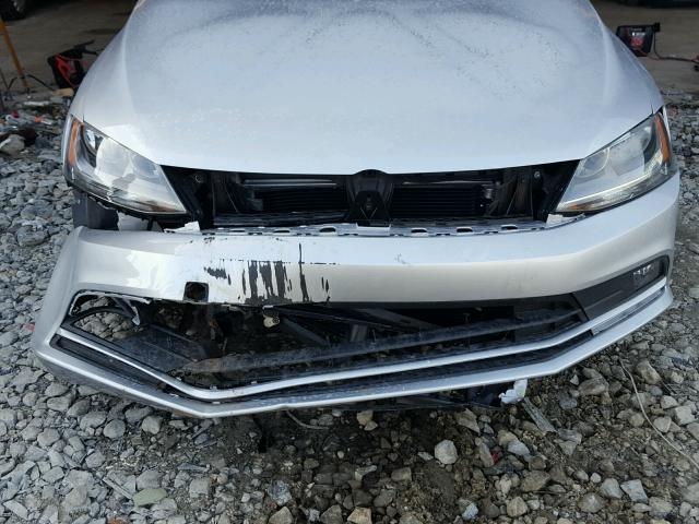

Бампер ориг +-500$ китай до 300$,телевізор до 200$,решітка 150$ .В 1500$ мав би вкластися якщо вона низом не пройшлася по чомусь.

Вони не зійдуться бо тріснутий телевізор там де замок.Але я б радив Тігуана шукати.Бажано з протягнутою правою стороною або в зад удар.

Права фара тріснула разом з крепіжом від телевізора,в лівій вуха відірвані,замка взагалі нема капота.

Виглядає нібо вже шаманили її, а хто продавець? Якась відома страхова компанія чи перекупщик?

То що готували однозначно,де б там хтось замки відкручував,ще тре зірочку мати )))

Супер,з скритого що може вилізти фари 250 долл штука,радіатори десь по 100$,Підкрилок 70$ і ще чого не видно бо фото погані.

Якшо подушки не вистрілили то до лонджерона не дойшло думаю варто брати.зч тільки оригінал шукати
