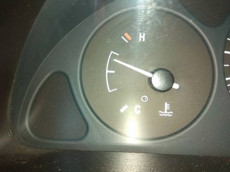

народ, в знайомого секс 1.3
буквально вчора міняли прокладку гбц.
влітку купив машинку і з того часу вентилятор включається приблизно при таких показах стрілки (от сьогодні зібрали після заміни прокладки, виїхав і далі те саме).
що скажете, глючить датчик температури чи цей прилад (покажчик температури)
M@sTeR
Повідомлень:2320
Авто:BMW 525iA
Re: daewoo sex 1.3 питання по температурі
Повідомлення M@sTeR » Чет, 21 вересня 2017, 14:43
Може датчик такий, типу для тропічних країн версія....
Повідомлення mister_X » Чет, 21 вересня 2017, 14:47
:smoked :shout :panic під...ав :beer

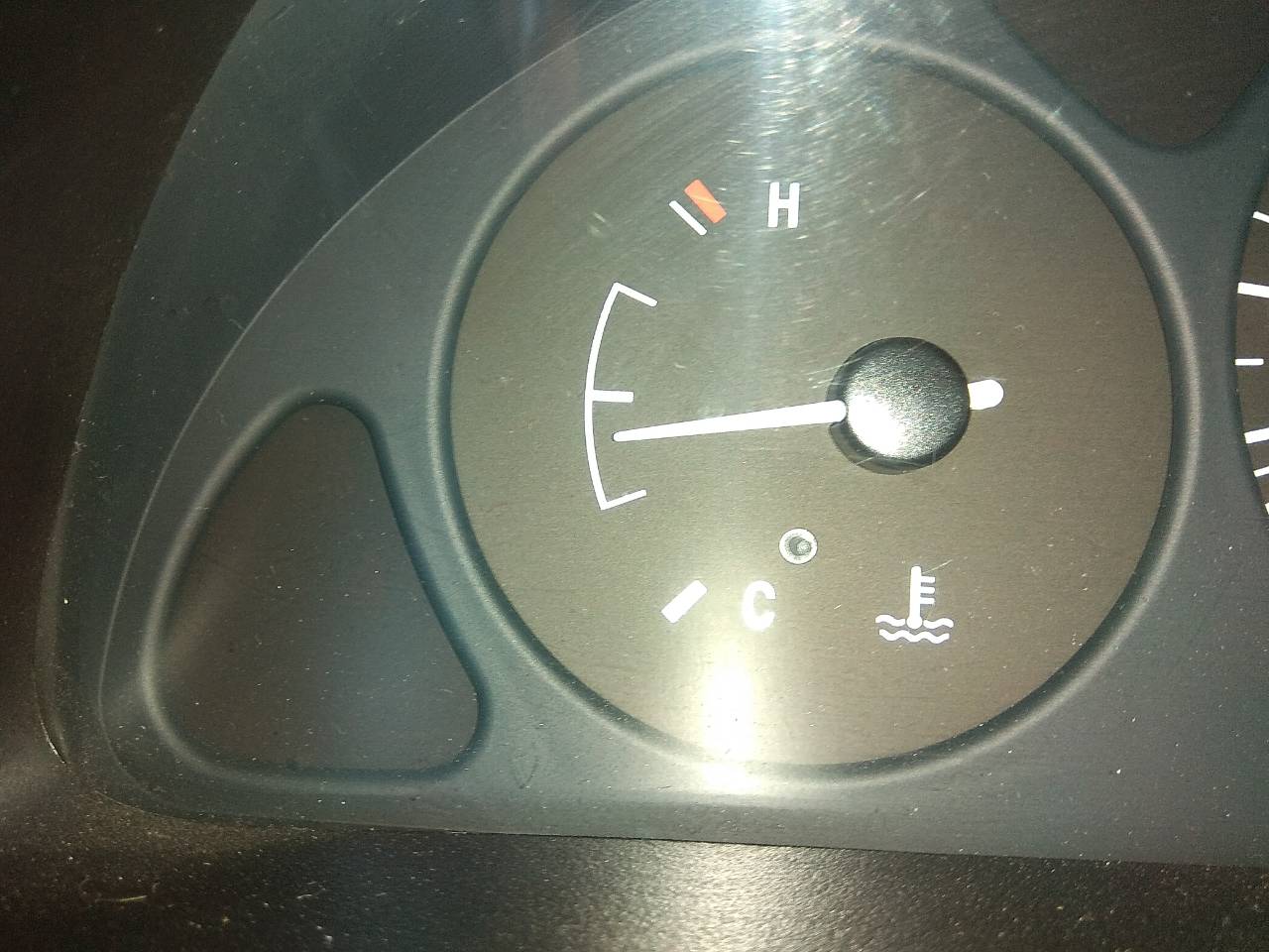

Повідомлення mister_X » Чет, 21 вересня 2017, 15:25
на мою думку ось це - якраз робоча температура (то я вже зафотожопив). а трохи вище мав би включатися карлсон :-)
поправте, якщо я неправий.
Повідомлення ostin777powers » Чет, 21 вересня 2017, 15:58
на 1.5 стрілка стоїтть рівно на 9-00....все шо вище вентилятор
Повідомлення mister_X » Чет, 21 вересня 2017, 16:03
ого.
не думав, що АЖ ТАКИЙ великий зазор стрілки
RomkoZem
Повідомлень:1739
Авто:21099
Звідки:кульпар
Повідомлення RomkoZem » П'ят, 22 вересня 2017, 14:15
правильно вище написали робоча зона саме на 9.00 у вашому випатку ніж голову собі ламати краще приєднати сканер, і подивитись при якій температурі реально вмикається вентилятор, а далі уже думати що і як робити
mastergid
Повідомлень:3790
Авто:RENAULT MEGANE III Black
Номер:MASTERGID
Звідки:Камяне місто)))
Повідомлення mastergid » Суб, 23 вересня 2017, 09:11
95-97 температура включення карлосона
