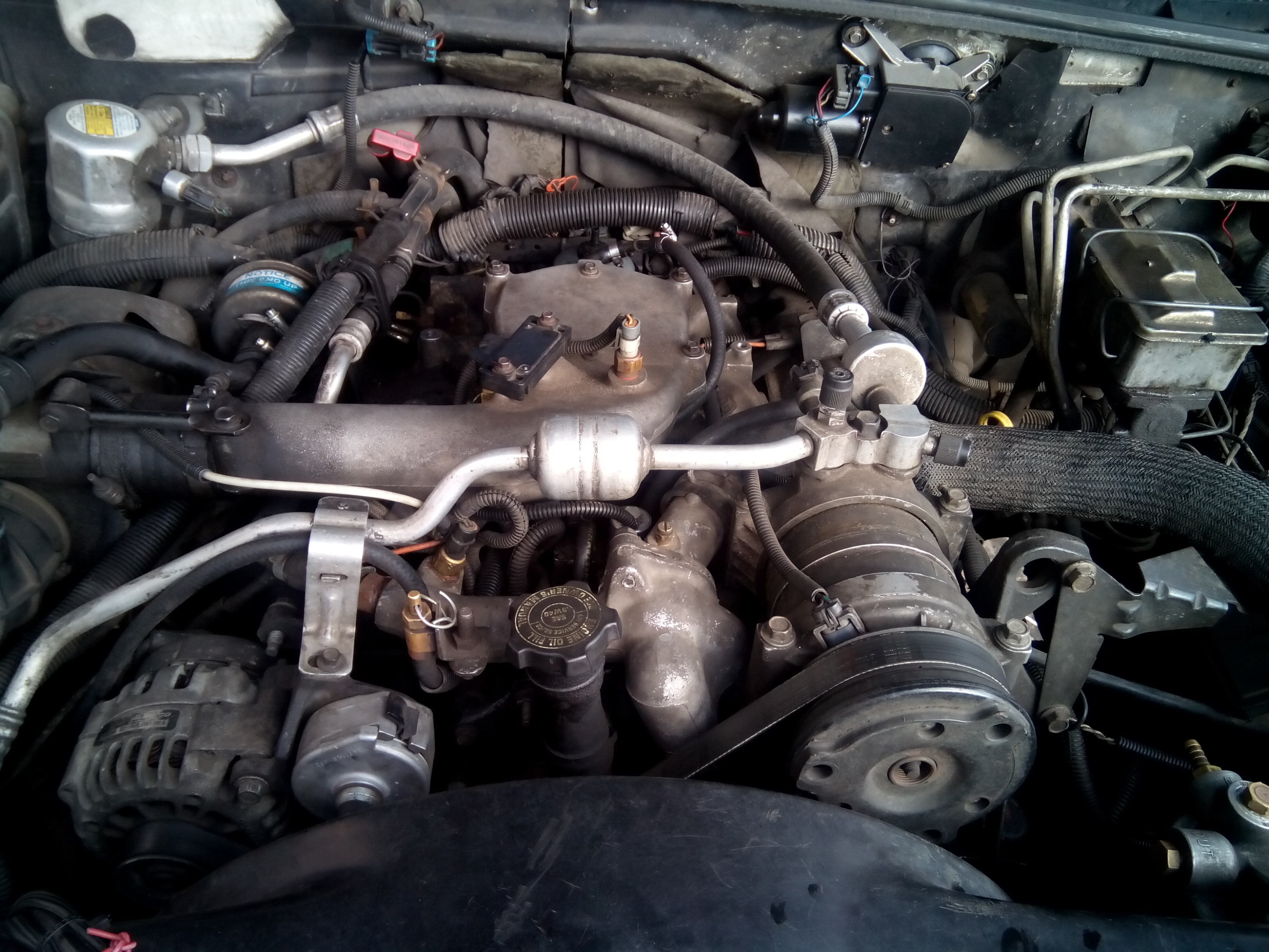

На турбо нетреба розходомір, а мап
mastergid
Повідомлень:3790
Авто:RENAULT MEGANE III Black
Номер:MASTERGID
Звідки:Камяне місто)))
Re: Ремонт розходоміра можливий!!!!
Повідомлення mastergid » П'ят, 15 квітня 2016, 09:56
Во приклад Chevrolet Suburban 6.5 TD на мапі
