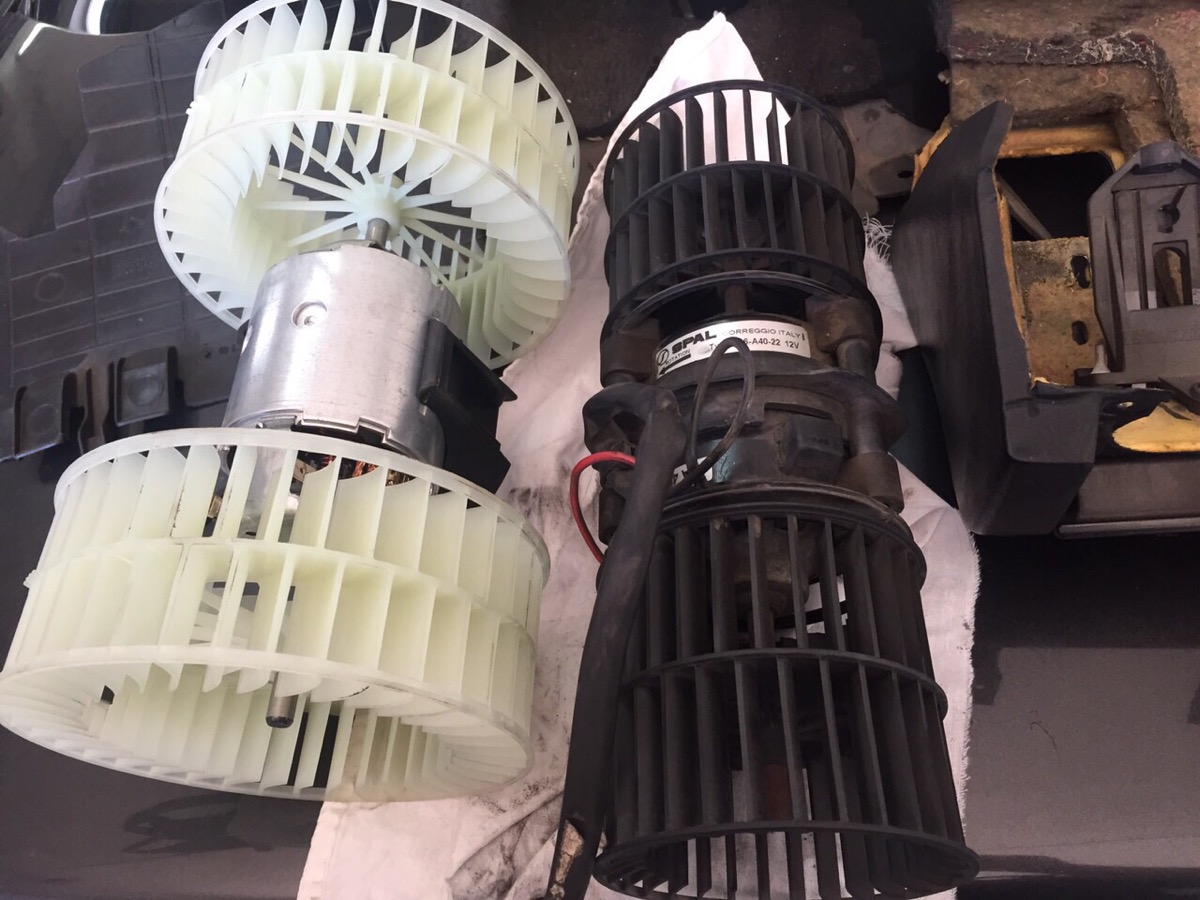

Вообщем моторчик печки хотел ставить новый :-) но так как новый не подошел потому что у меня система SPAL стоит а не BOSH или SIEMENS,то мне мой старый моторчик переделали и перепресовали на подшибники.
С белыми крыльчатками это новый который не подошел

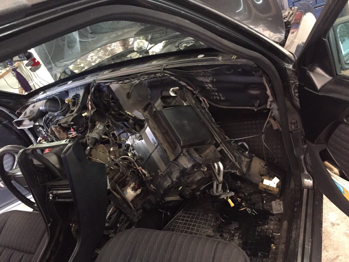

Но чтобы достать этот гадкий SPAL нужно было разобрать почти пол машины :D
Всю эту процедуру прошел с 11 утра до 11 вечера. Если бы не нужно было реставрировать мой старый моторчик то в 6 вечера бы машинку забрал :-)
Теперь кайфую :p

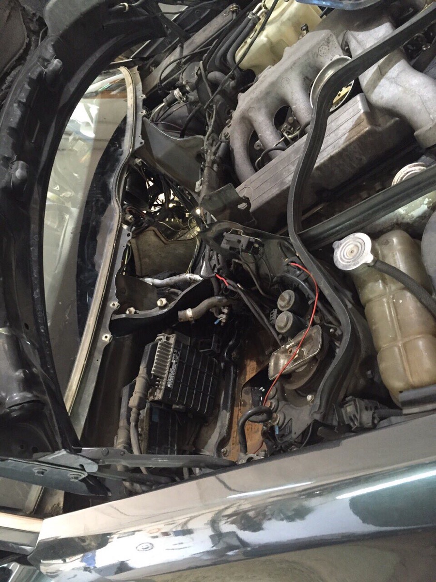

Заправил кондюк , а они бля при сборке чет неподсоеденили и теперь бля напряжения на компрессор нет :angry
Бля шо за народ,одно делают другое ломают :angry
