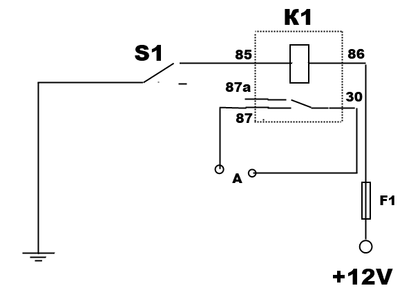

Jarevych писав: а можна детальніше, яку релюху, як то правильно підключити, бо шось смутно то собі уявляю
Для того, щоб датчик запрацював навпаки, треба купити звичайне автомобільне реле на 12В, на автобазарах такого валом(там де сигналки продають наприклад)+фішку до нього. Ціна десь 30-50 грн за все.
Схема. F1 - запобіжник(тобто +12В треба брати з якоїсь захищеної лінії, яка є поруч, на якій принаймі під час включеного запалювання завжди є напруга). К1 - реле і 30,85,86,87,87а - це типові позначення виводів на таких типових реле. S1 - твій датчик. A - виводи з яких по суті і знімаєш покази датчика далі

RULES, тобто лампочку я підключаю до "А", 85-тий підключаю до датчика, а 86 даю на "+" ?
Питання наступне, хто має релюшку за пиво))) немаю часу на базар їздити :D
Re: Питання по датчику рівня омивача
Повідомлення RULES » Чет, 27 березня 2014, 16:12
Jarevych писав:RULES, тобто лампочку я підключаю до "А", 85-тий підключаю до датчика, а 86 даю на "+" ?
саме так
