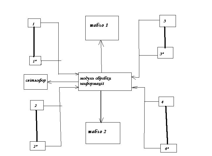

Постало питання для проведення драгу зробити телеметрію(чи як там воно) .Хлопаки з ровно таке чудо зробили але схемою не хочуть ділитися, а якщо поділяться то за дуже страшні гроші. Тому постало питання зробити самим, або дати людям які дружать з паяльником щоб зробили, за відповідну кількість бумажок зеленого кольору...
Алгоритм системи такий ДИВ. МАЛ.!!!
1.Перед датчиками( грубі чорні лінії показують, лінію пересікання) 1 , 1" і 2,2" стоять автомобілі, через 402,5 м стоять такіж датчики відповідно до своїх перших, тобто попарно1,1"-3,3" і 2,2"-4,4".
2.Включається світлофор червоне-червоне-зелене, в той момент датчик 1,1" і 2,2" сслідкують за тим щоб підчас загоряння червоного сигналу світлофора їхня лінія не пересікалася(фальстарт), відповідно якщо це відбувається на відповідному таблі загорається червона лампа. Відповідно якщо ліня датчиків 1.1"була перервана то загорається червоне на таблі 1. відповідно 2,2"=табло2
3.Коли загорається зелене включається таймер на таблі 1 та 2 і виключається при пересіканні ліній віповідно 3,3" 4,4".
Вигляд таймера на таблі 00:00 де показуються секунди і соті, висота цифр від 25 см, можливе виконання на LED діодах або на індикаторах.
4.модуль обробки інформації, якраз вся штукенція яка кирує всім., запускається від одніє кнопки, початок=запуск світлофора, і кнопка обнулення індикаторі. все.
Якщо є запитання по роботі, кидайте сюди, а також можливі готові модулі(секундомір...)

контрол логіку яка буде тим всім керувати.. можна повісити на PIC контроллер. і програмити так як хочеш.
тут особливо нічого складного нема. ти в неті схем не шукав?
хоча чувачки з Рівного мабуть вже шукали... :(
основне то вирішити з інтерфейсами між різними компонентами в системі.

1. визначитись з датчиками. які? який до них доступ..
2. "мірило" - аналогічно... яке? по-ходу вже є готові... (на лінк твій ще не дивився)
3. контроллер - хто і як буде тим свім керувати.. UP
4. закласти можливість розширення.. типу наприклад потім треба буде зберігати час заїздів автоматом.. або додати ще два датчики на половині дистанції... ну так для певного аналізу.. і т.д.

PIC тут непотрібний. Основна проблема - звязок з стартом і фінішом. Вовка казав шо в Рівному довжелезний дріт (на 402 метра), це неграмотно...Треба подумати про альтенативні канали передавання інформації. Оптика відпадає, тяжко буде добитись нормального фокусування і потужності сигналу. Радіо - класно, але важко.

AllWin писав:Треба подумати про альтенативні канали передавання інформації. Оптика відпадає, тяжко буде добитись нормального фокусування і потужності сигналу. Радіо - класно, але важко.
оптика - анріал.
а що ще залишається окрім радіоканалу?
дріт для початку Ок. ИМХО

- 1 задача не є складною, тому підходящих контролерів тьма
- 2 ціна сучасних контролерів від 35 грн., тому то не є принциповим
- 3 звязок по дроту реалізувати найпростіше, ...швидше і ...дешевше, тому починати треба хочаб з того
- 4 датчики є готові від охоронних комплексів типу бар"єр (якшо не помиляюсь, бо давно цікавився тим). Принцип дії - інфрачервоний приймач-передавач радіусом до 40 м. Плюс в тому-що можна без проблеми дістати, мінус висока ціна за примітивний девайс. Можна і самому щось подібне зхімічити.
- 5 відображення впринципі не є тяжке в реалізації
П.С. Тільки-тільки захистив диплом по автоматизації діагностики термопреса на основі мікроконтролера сайпрес 29 серії. Сам Я звичайно не візьмуся за реалізацію проекта, але для керівника диплому свіжі ідеї для дипломників, а тим більше живі гроші ніколи не є зайві. Тому визначайтеся з фондом на даний проект, а далі можна буде проводити переговори за реалізацію. При нагоді переговорю з керівноком, але ж то політех... Мушу знати скільки можна обіцяти в у.е.

Радіоканал відпадає.В звязку з складною реалізацією.
2.Деня скільки він захоче за розробку такої байди,спитай, але тут всьо просто. опишіть датчики!!! з того барєру.
Люди система модульна. тому шарим по нету і шукаєм схеми, секундоміри, світлофори. ітд....а потім то всьо будем зрощувати.

Найголовніше вибір мікроконтролера і його програмування. А спаяти то все діло і самі зможем. Короче відправляю на мило мого керівника опис Кваса, а там подивимся.

Думаю. що все таке на основі ноута легше буде зробити. Хоча б тому. що зараз тих. хто шарить в компах більше ніж тих хто шарить в мікросхемах. Тим більше для початку відображення буде на моніторі(-ах) показуватися.

Наприклад датчики можу привезти., тішо на ссилці.
Індикатори 15см тоже можу.
Лампи світлофора., ну дума, зараз такі продають на базі сітлодіодів а стандартний галогеновий патрон. тре 9шт.
Далі не придумав... :?

Я вже колись на радіобазарі питався за таке(за табло і світлофор). Там де висить ота бігуча строка за 350уе.
Спаяти блочок управління по певному алгоритму - нефіг шо(так сказали), особливо, якщо є управління з компютера. За ціну не питав, бо говорилося в комплексі з таблом(задофіга виходило).
Зі світлодіодами там виходить класна сума. тобто велика. Тому світлофори легше буде зробити з автофар(копейка, шоха і старші БМВ - форева). Хоча, якщо вже братися, то братися. Фонар діаметром 20см щоб нормально було видно - 300грн. Можна звичайно збити ціну за рахунок кількості діодів(зробити більший просвіт між ними і поставити не такі яркі). Тобто тре менеджера проекту :D
