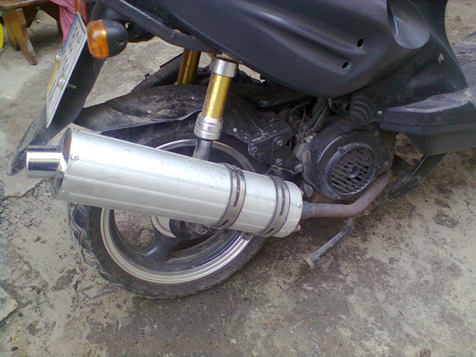

Зробив і поставив прямоток на скут. Буркає не дуже голосно, але і не як банка від СААБа, яка також вже стоїть на машині. В порівнянні зі стоковим глушаком різниця відчутна, двигун розкручується на багато веселіше, плюс виросла максималка.

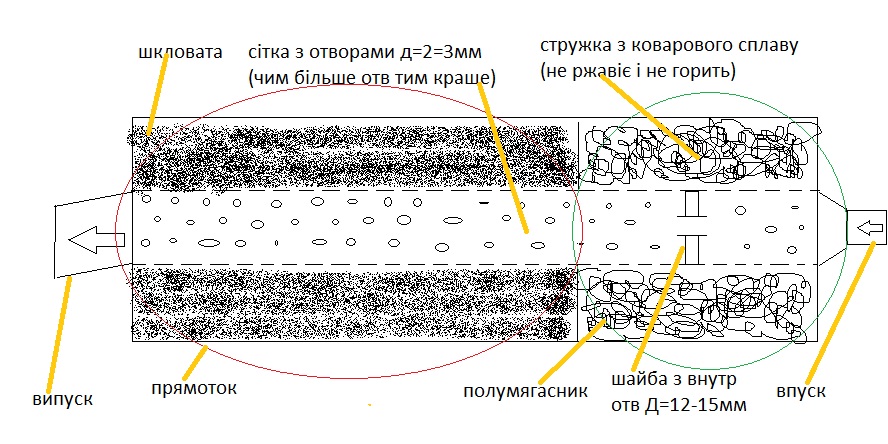

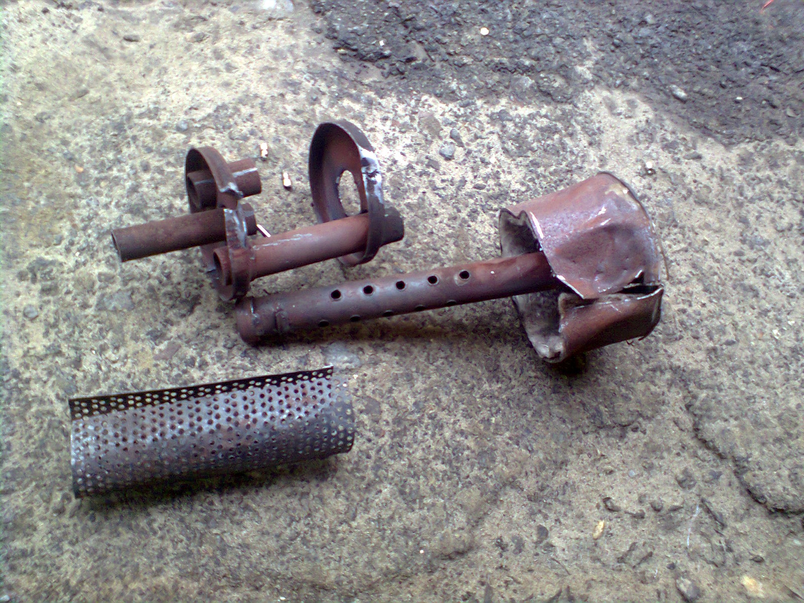

А-аа-ааа, вот воно шо! :D
Нєа, був перероблений повністю глушак.
Схема
Вирізана середина старого глушака
на скуті
