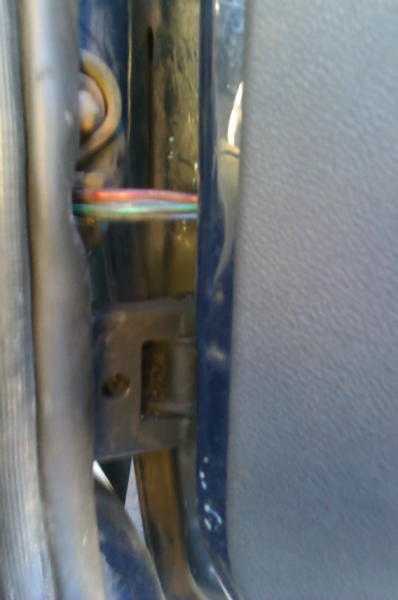

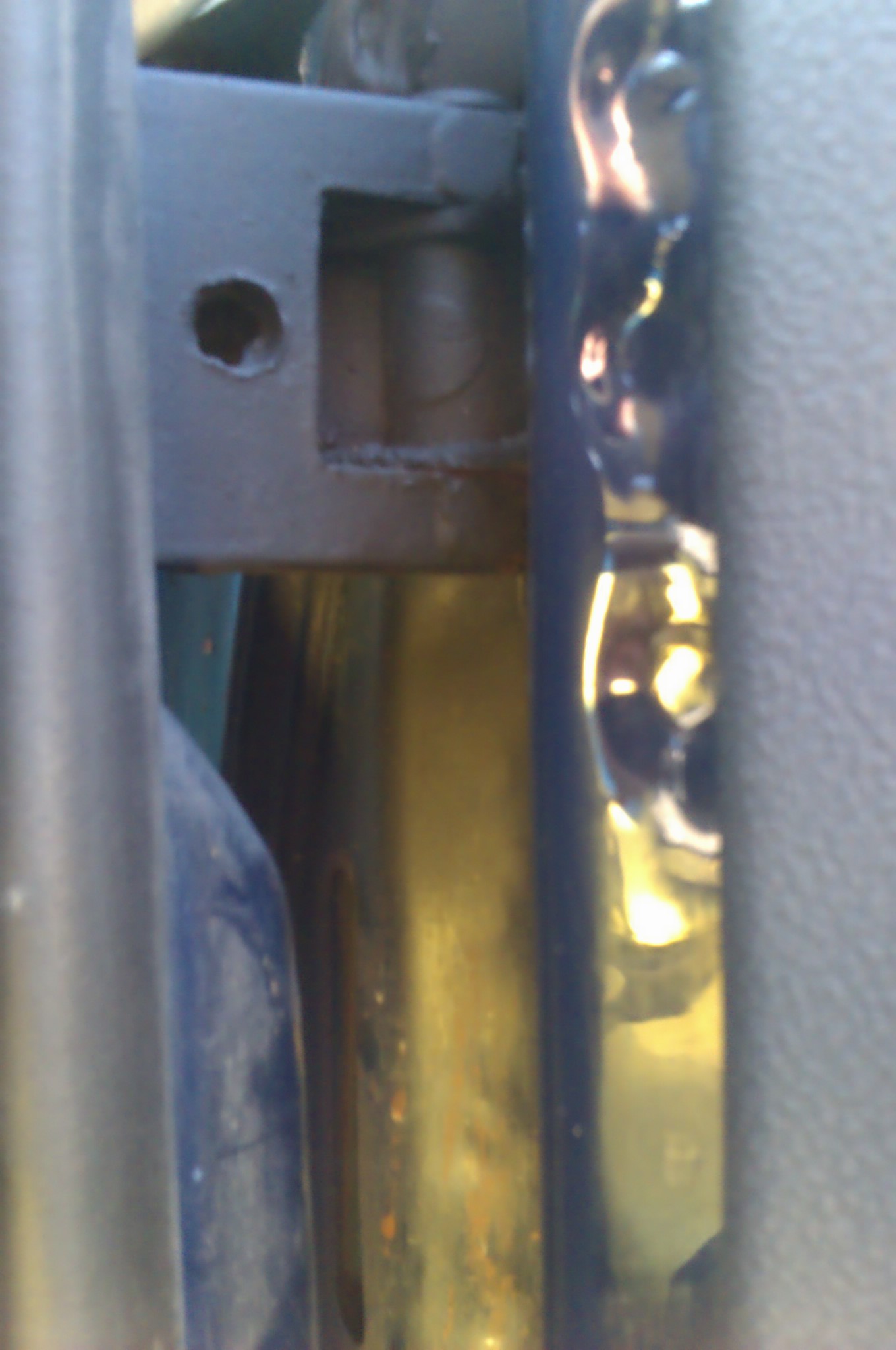

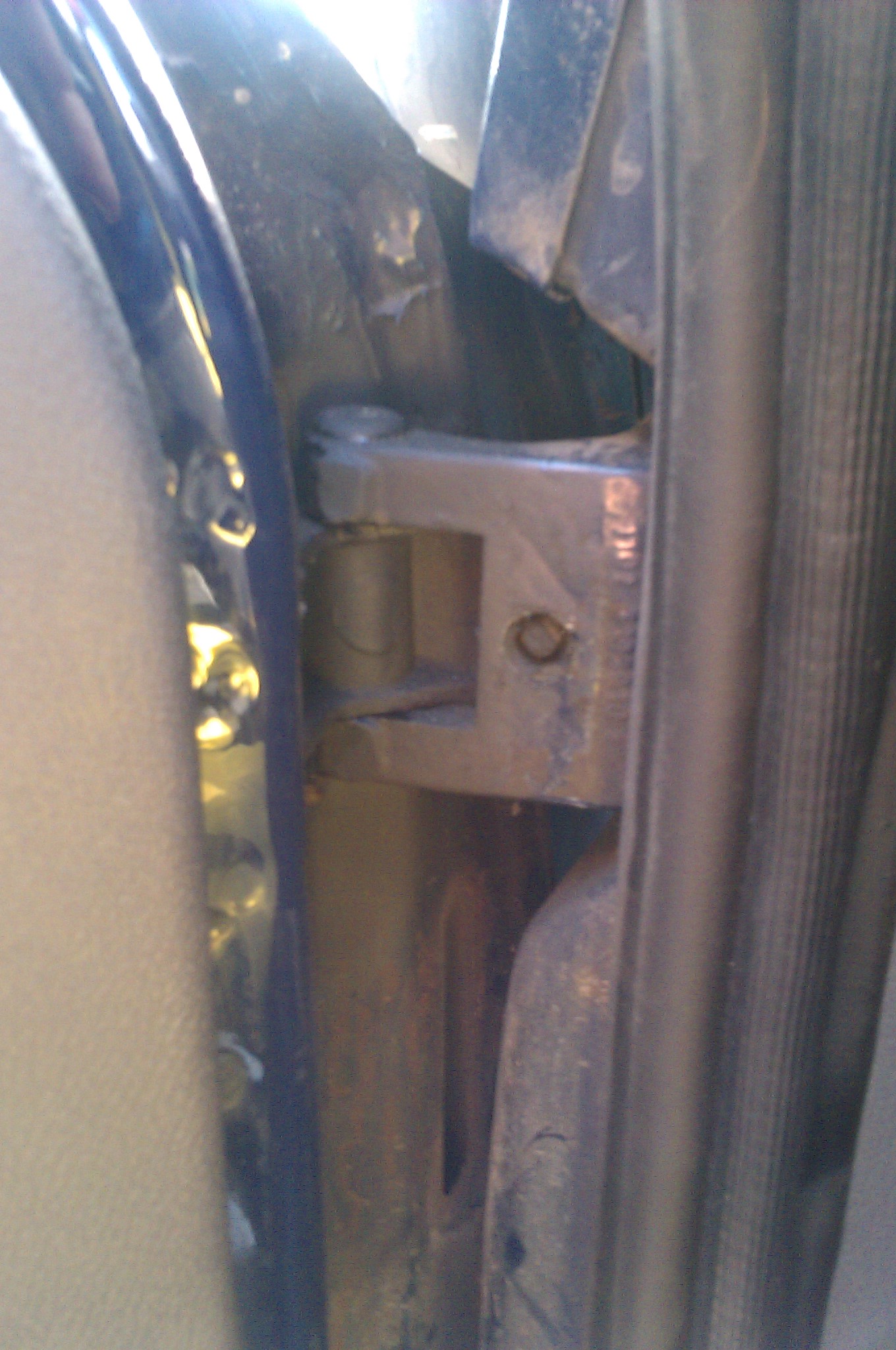

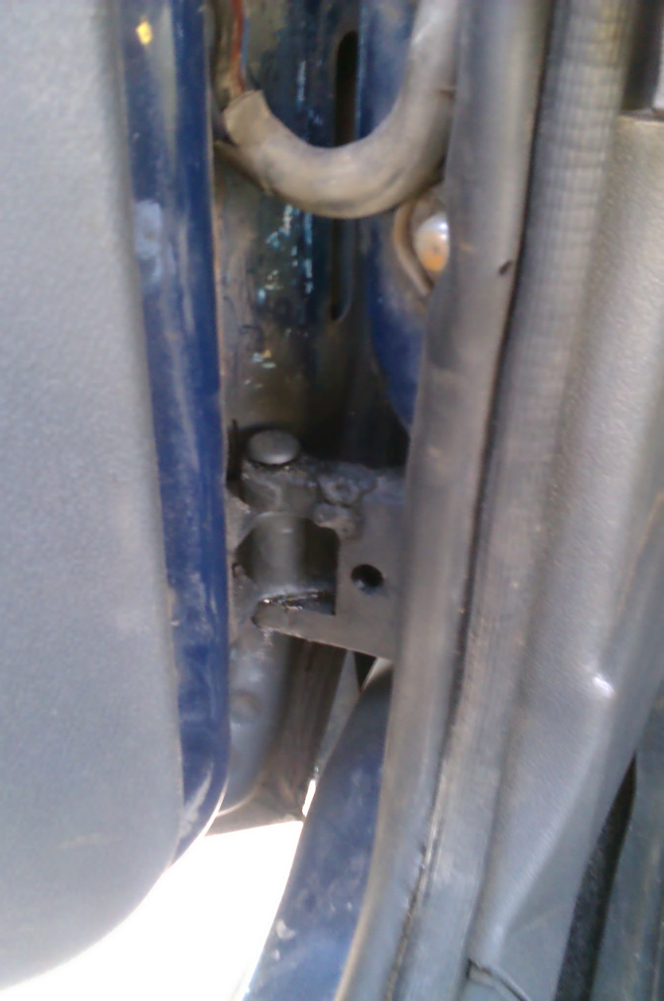

Коротше так: я коли до нього перший раз пиїхав - він подивився і сказав, шо треба міняти дві нижні завіси (чи як там воно називаєтьсяRomkoZem писав:а можна фото нових завісів, чи то реставрованих, як воно виглядає і кіко часу зайняло
Потім вони почали відкручувати ті кріплення чи ше там шось від кузова, шоб знати дверку. Та вся процедура мене так разнірвіровала, шо я плюнув на всьо і повалив на хату. Іто було правильне рішення, бо весь той час я б там не витримав, а дивитися як вони насілували мою тачку тоже не хотів (правда, якби я в той час був на якійсь іномарці - то я б їх сам певно забив тими молотками, якими вони вибивали завіси).
По часу - до машини вони приступили десь з 10 ранку. І мене набрали, шо тіпа всьо готово десь в районі 3 години дня (думаю зробили б швидше - за якісь 2-3 години, якби не той весь секас з дверями).
Щодо якості - шоб сказати шо всьо ідеально - о не можна, хоча б з тої причини, що сама машина з заводу не ідеальна
Щодо фоток: то я канешно там пофоткаю між дверима ті кріплення і завіси і постараюся викласти тут. Правда я не можу зрозуміти, що ви там хочете побачити

За бажаннями трудящихся викладую фотки (вибачте за якість якшо шось) - там вже хай кожен видивляється на те, шо йому цікаво :)
