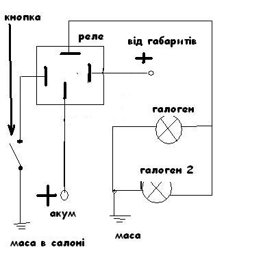

Звичайне реле від сігналок з штекером, але на нього вішати можна не більше 300 Вт
Вот така схема, правда можна туда ше запобіжник перед галогенками поставити!

Повідомлення ghost » Вів, 26 грудня 2006, 13:54
Dj kvass
тільки одне але - управління галогенками має йти від габаритів :smile: а не від +АКБ

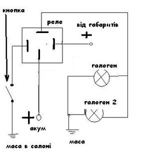

Повідомлення Dj kvass » Сер, 27 грудня 2006, 00:05
Вот ловіть схему від габаритів! (зхнайди одно отлічіє :D )
+габармти, цей контакт реле тре зачіпити на дріт де появляється + на коли включаєш габарити.

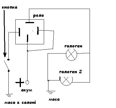

Повідомлення Dj kvass » Сер, 27 грудня 2006, 00:32
Це реле має такі виводи як на малюнку.
Галогени ти не включиш якшо в тебе не включині габарити!
Включаєш протитоманки кнопкою (на схемі)
