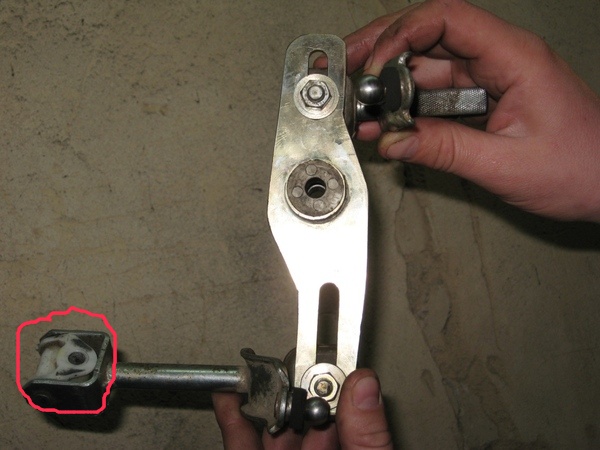

може хтось мав подібну поломку на Astri. як називаєсться ця деталька? і де її можна замовити як шо таке реально?

Що перша передача не влазить?

Візьми свою зломану детальку, під"їдь до мене. Кажись в мене щось подібне є. Згадав в мене є така тяга від Ланоса, в Шевроле Авео теж така сама, можеш придивитись до них і порівняти між собою. Якщо підходить, приїзджай з пивасом, забирай і катайся собі на здоров"я... ;)

саме так та пласмаска виробітку дістала і першу недожимає, непопадає

~@roma@~, на сервісі казали шо при пробігу поза 150 тис іі тре поміняти, але вних іі не можна заказати і ці олені дупля неріжуть як вона називається,

воно легенько переробляється на довший час,то проблема вектри А і астри :(

шо розсверлювати і ставити групший болт?

:shock Народ, це називається "ремкомплект куліси передач". Подивіться для Ланоса, їх навалом всюди, там пласмаска по ходу така сама (але на всякий випадок краще заміряти). В комплект входять і яблучка на тяги і втулки, тобто всі рухомі детальки які підлягають зносу... :D Успіхів!!!

Там оригінальний зроблений так що його більше не затягнеш(тобто розпорною втулкою) з одної сторони діаметер 8мм,а з другої 6мм. Пересверли там де 6 на вісім постав болт 8-ку і дві гайки щоб законтрогаїти. Так зможеш регулювати зазор в тій кулісі.

@ndrik, на ланосі був люфт, купував ремкомплект,
але виявилось спрацьовується шток к/п (це те що йде від обведеного на малюнку до коробки), місце спрацювання там де штифт.
Поміняв ремкомплект в магазині на шток, ну і відразу сальник штока поміняв.
