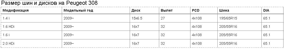

Маємо штатний розмір дисків 15x6.5 з вильотом 27 і розболтовкою 4*108, питання наступне: на скільки може відрізнятись виліт від штатного? Планую купити диски, але з вильотом 27 (принаймні ті що мені підходять) не було.

Richard Hamond писав:15x6.5 з вильотом 27
Richard Hamond писав:вильотом 27
тут ключовий фактор ще ширина диска! бо можна найти диск з таким же вильтом,але ширший/вужчий і різниця у вильоті буде велика.
користуйся краще цим:
http://www.bysh.com.ua/page6
там все доступно показує
