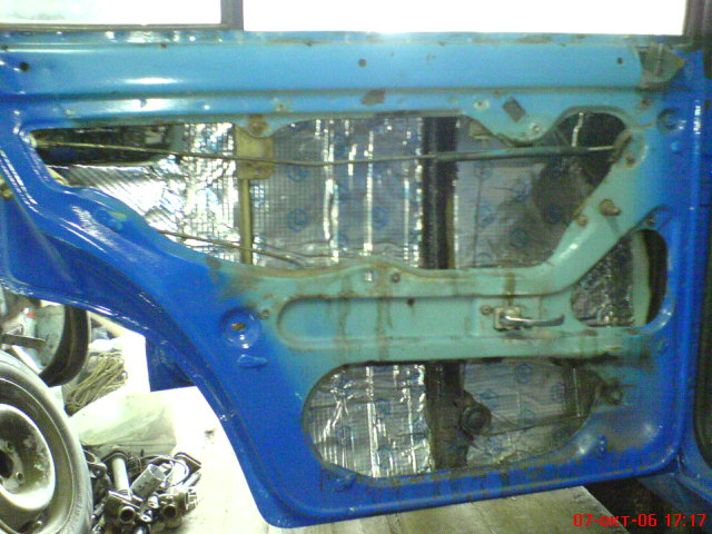

5. Передние стеклоподъемники "Гранат". Реечные.

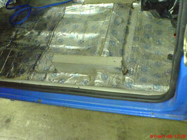

9. Шумовиброизоляция: двери, пол, крыша, багажник. Респект Росту за материалы.

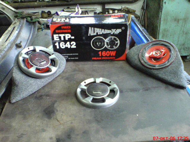

Фронт "Альфарды" 7" коаксиальные, 3-полосные. Респект Квасу за подиумы, провода и нечеловеческое терпение :)

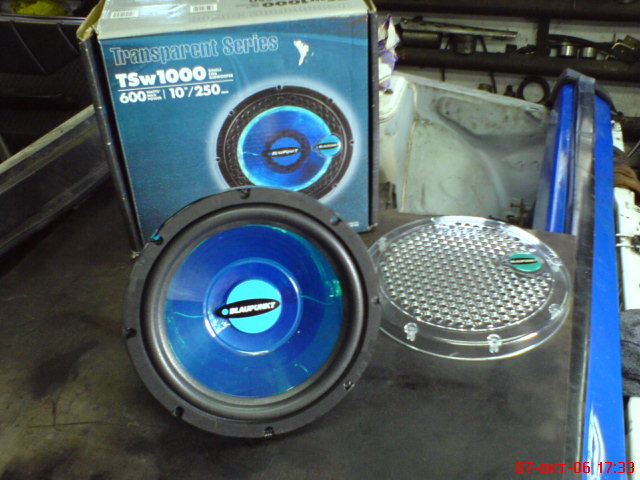

Зад - сабвуфер Blaupunkt TSw1000 10", фриер, в задней полке.
Усилок Blaupunkt GTA475 4-канальный. Все подключено через него. Снова респект Квасу.

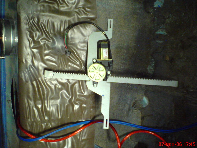

:smile:
о, слухай, а рейкові склопідйомники де і по чому брав? скільки часу юзаєш? до установки скло легко ходило? хто ставив?

ghost™
склопідійомники коштували 100уо
намахалися зі склом порядно, бо розмочували резинки на тримачах, міняли фетрові направляючі і т.д., але воно того варто! Тепер купа задоволення.

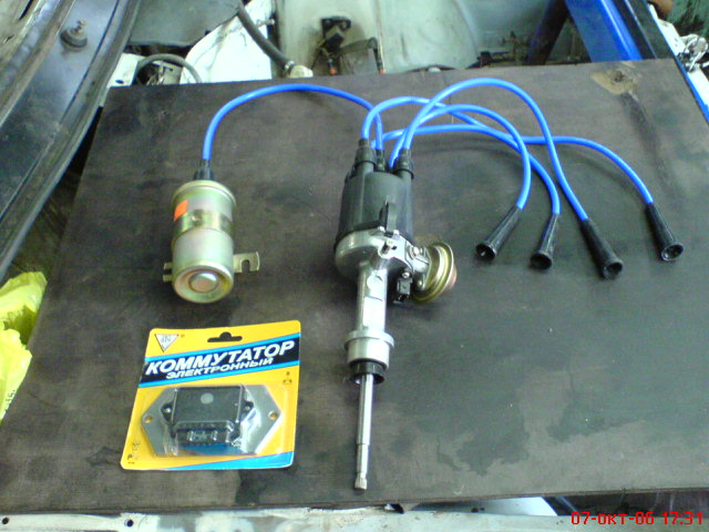

Деякі фотки. Якість "мобільна"...

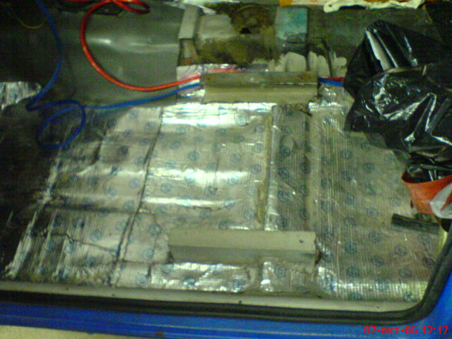

Повідомлення virtual » Чет, 30 листопада 2006, 20:09
Ще фотки:

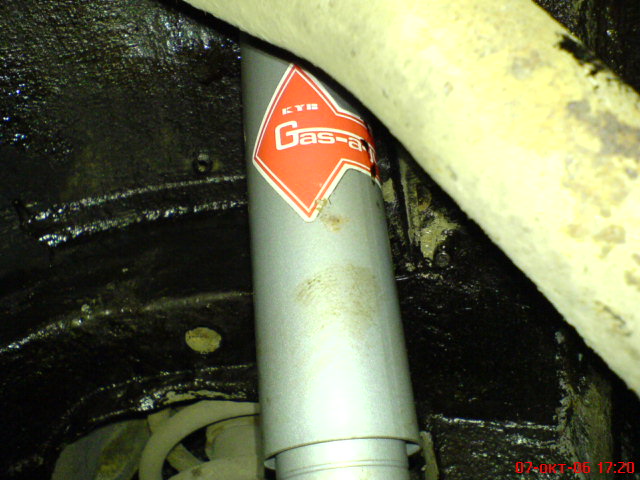

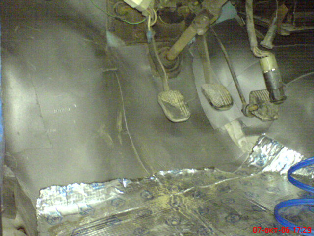

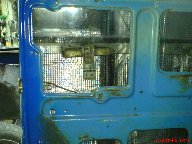

Повідомлення virtual » Чет, 30 листопада 2006, 20:13
Ще

Повідомлення virtual » Чет, 30 листопада 2006, 20:16
І власне, склопідіймач

virtual
- а ша за трамблер ??? чого розібраний ?

C#@O$
C#@O$ писав:- а ша за трамблер ??? чого розібраний
та то він зібраний тіко тре в мотор його запхнути і виставити.... він просто показав що поставив ел запалення

virtual писав:MAGYLA
Брав майстер, можу запитати де.
запитай
а скіки дав за амортизатори? і якщо можна опиши свої враження після їх встановлення

MAGYLA
Враження від амортів двоякі (як від летящої з обриву в мерседесі тещі). Машина стала жорсткіша і одночасно комфортніша, за дорогу тримається як зубами, підвіска майже ніколи не йде у відбій. Майже - то якщо не фігачити на швидкості по великих ямах. Дрібних ямок і нерівностей взагалі не відчуваю, але по бруківці на швидкості перти трохи неприємно. 05 жорсткіша за 06 сама по собі за рахунок іншого кута лонжеронів, тобі би воно було якраз, а мені тепер треба на свій вібропласт ще шумку класти, тоді полегшає. Але в загальному порівнянні із стандартними амортами - небо і земля. Вони свої гроші коштують. Вартість комплекта 250 уо.

virtual писав:І власне, склопідіймач
Це склопідьомники електричні ж ? По крипежу підходять нормально? На класику стандартні всі?
