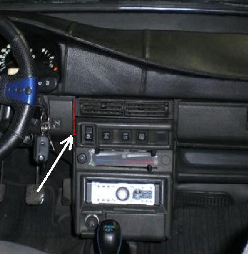

Торпеда тріснула в цьому місці - перехід між торпедо і бородою (фото). Купив поліефірку Новол і скловолокно, думав ще укріпити місця кріплення бороди і самої торпеди. От вже не знаю що робити. Знежирив, зачистив 80 наждачкою, знежирив, намазав поліефірки, скловолокно, знову поліефірку. Сиджу чекаю. Смола застигла, але похитавши деталь на міцність кусок акуратно відклеївся Не липне смола до пластика панелі. :angry Взяв ще грунтовку для пластика, також не липне. Чим можна склеєти цей долбаний пластик? Як на рахунок клею ЭДП? Хто чим заклеював такы тріщини, підкажіть будь-ласка :sad

а якось з іншої сторни не можна паяльником підлізти?

Можна підлісти, панель знята. Тріщину попробую запаяти, дякую :beer Але ще хочу укріпити вуха торпеди і місця кріплення. От би десь взяти на пробу ЭДП, щоб цілий не купляти. Може в когось є трошки?

як на мене то треба витягувати все з бороди коли вона буде пуста і тоді пробувати може з середини запаяєш, і потім укріпляти.

Вже все повитягував, повідкручував :) Укріпляти, але чим?

заклеяти потім засиліконити і давати якісь скоби або добре до чогось паяти.

Эпоксидка держать тоже не будет,силикон тем более, единственный вариант- паять, вплавляя металлическую сетку.

За ті гроші і час і сили потрачені на склеювання можна купити цілу панель не тріснуту.. тим більше що не рідко їх просто викидають із ціллю заміни на іншу, високу 15 чи ще щось типу Вектри... :)
