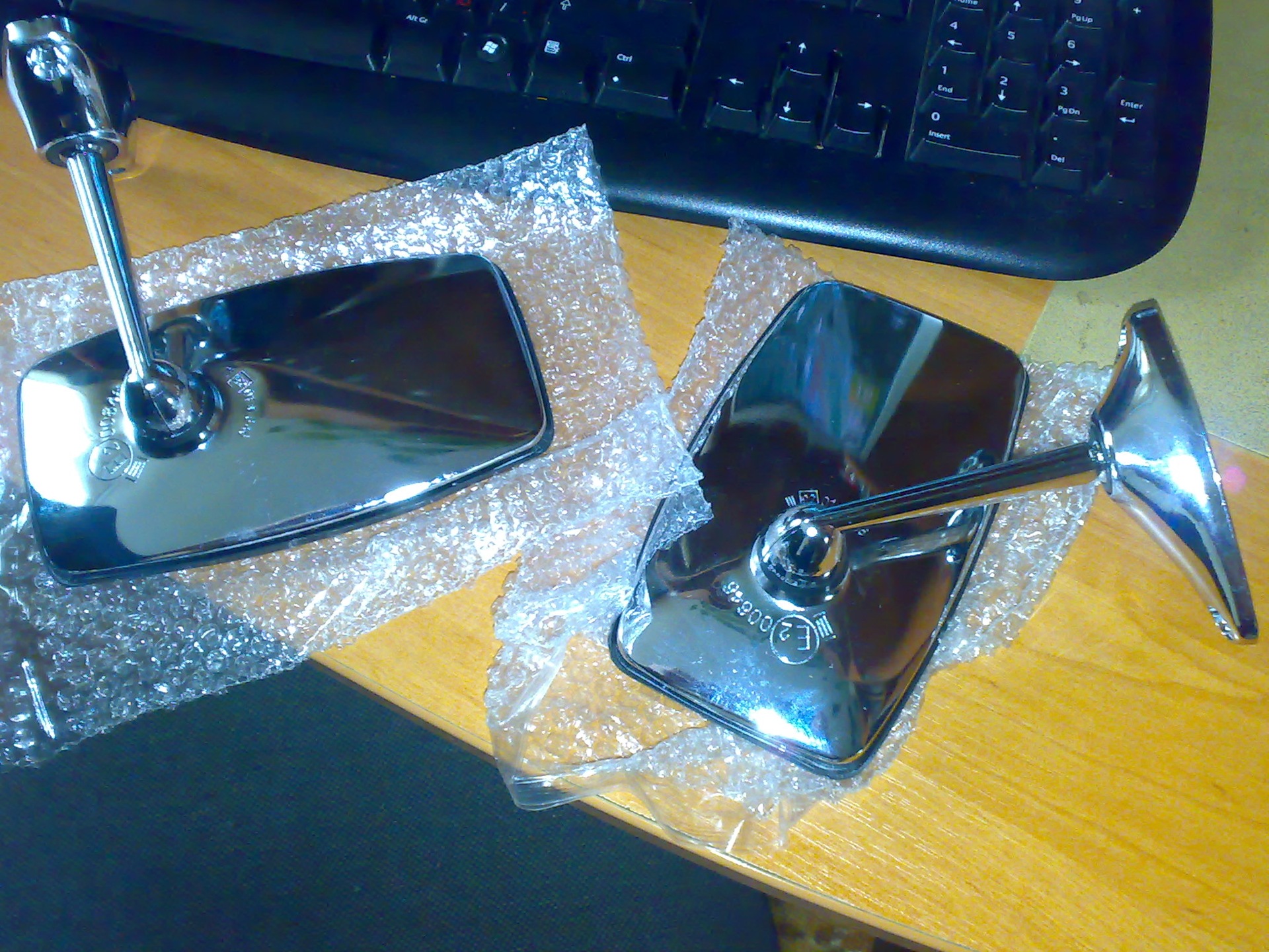

Сталася халепа з хромованим дзеркалом, а саме: дзеркало відпало тупо від ніжки...
Всередині калатає шайба, але дупля не даю, як дзеркало кріпилося... Боюся розбирати, щоб не угробити...
Казали, що існує "холодна пайка"...
Допоможіть порадою, оскільки весь хром вже на машині, а тут така фігня... :bad :angry

зніми шкло і все побачиш

якщо я акуратно дзеркало знімлю - хіба я його назад вставлю??
я взагалі переживаю, щоб його не розбити під-час розкривання :ninja

я ті дзерка ла по 100 раз розбирав і клепав з 2х 1шт :)
де саме відпало?там де шарнір?там шайба пласмасова

там є чорна пластмасова прокладка, яка прилягає до дзеркала... Ось якраз з неї і відвалилося...
Всередині дзеркала калатає пружинка і шайба... :ninja

mister_X, При розбиранні бажано нагріти ущльнювач, тоді він легенько знімається. А ніжка кріпиться до лопуха за допомогою пружинки, шайби і штифта, який вставляється в отвір і фіксує пружинку. Може, той цвяшок просто вилетів, тому те все начиння там калатається....

В мене в такому дзеркалі ніжка кріпиться за допомогою пружини, шайби і гайки, а не штифта :sing

Прікол в тому, що я подивився на ніжку, а на ній різьби нема...
Напевно там все ж така система...
Толян писав:ніжка кріпиться до лопуха за допомогою пружинки, шайби і штифта, який вставляється в отвір і фіксує пружинку

кароче, замутив я його сам...
але напарився ппц :angry
