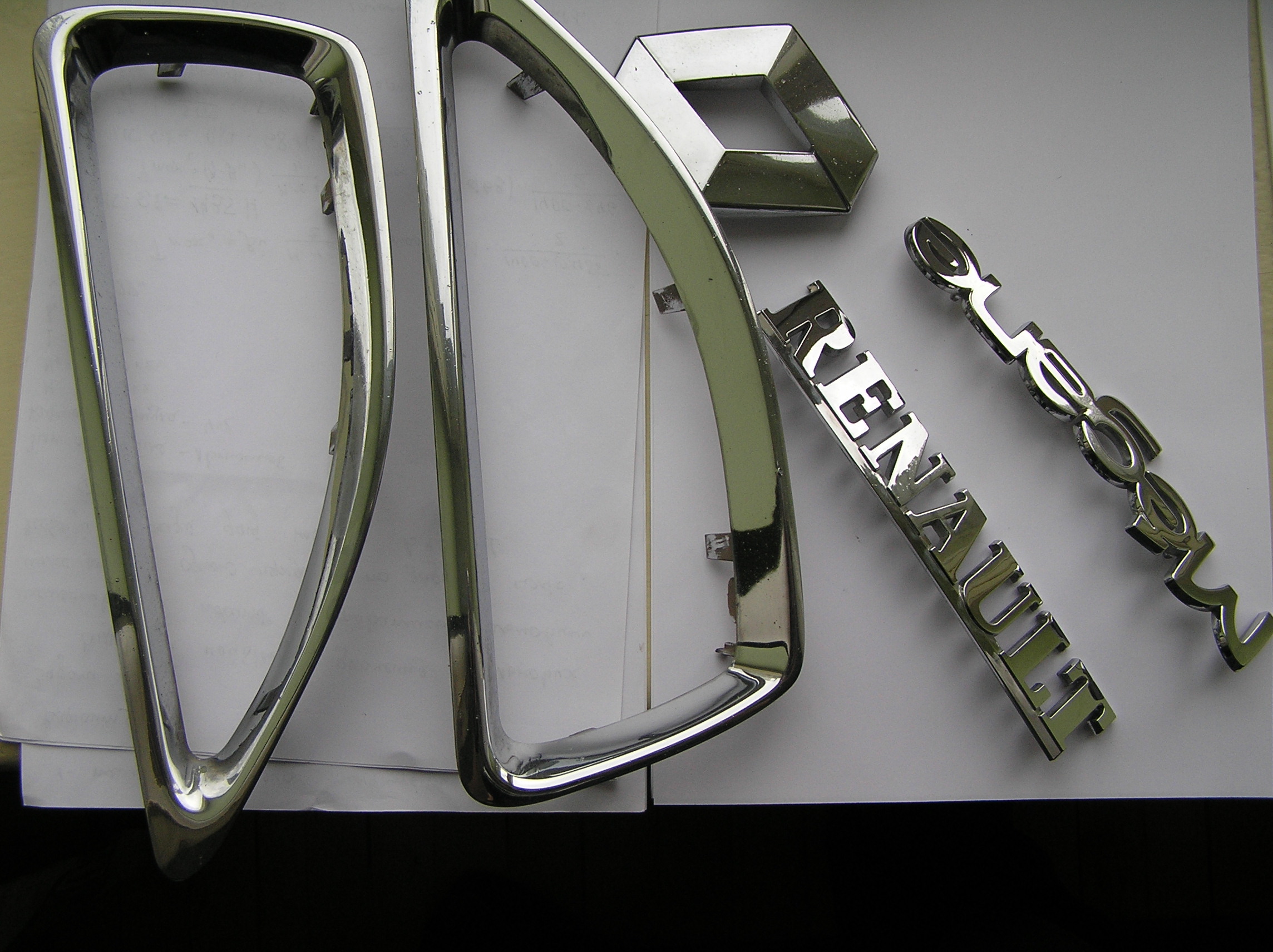

і познімав з машини весь хром,ноздрі шилдіки і значок,від всього полишались дирочки,от тепер думаю шо з тим робити чи варто пофарбувати в чорний??чи воно мені з часом необлізе?звичайно шо я даю дупля шо треба шкурити грунтувати лакувати але всеодно може мене хтось відмовить?,бо на машині ітак все чорне! :) :)

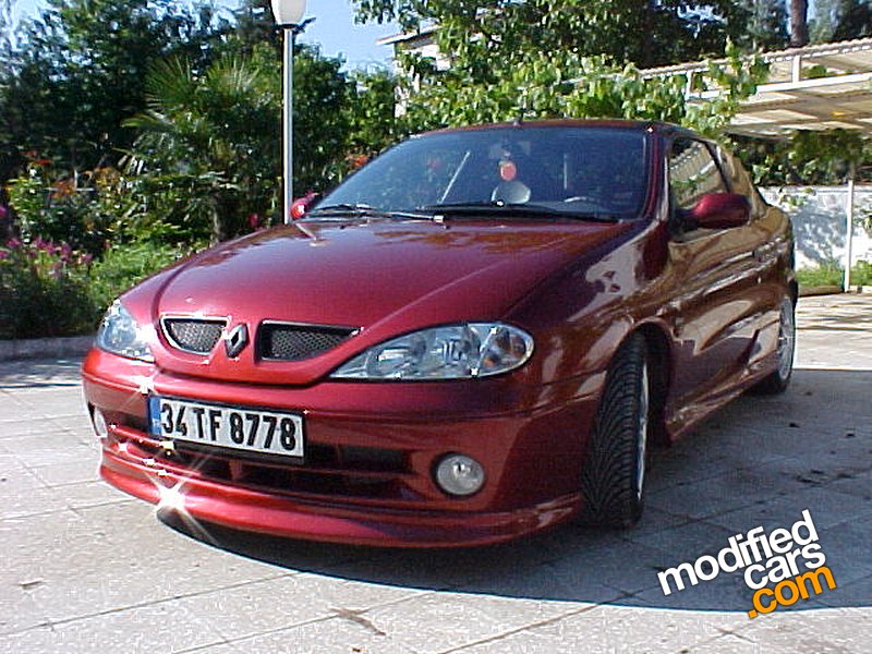

Megane, давай фотку машини без того хрому

Megane бери ноздри в чорний оракал шамань

Megane, Тарас, а чому плівкою не хочеш? це ж найоптимальніше. І дешево, і коли захочеш можеш здерти, переклеїти...

не крась зцепки з хромом не буде хыба спеціальний грунт найдеш

andriy320e30, во во я чого і думав!!я вже фари зсередини красив весьчас варились,того я засумнівався,а якшо до жовтої пластмаси зішкурити??

тоді зовсім інша річ - маєш пласмасу, обезжирюєш, грунт для пластмас, грунт для фарби, фарба, лак і маєш безеперечну стійкість до зовнішніх впливів і гарний вигляд :) основне технології дотриматися.Megane писав:якшо до жовтої пластмаси зішкурити??

в мене хром пофарбований в колір і все ок нічого незлазить, головне перешкур і погрунтуй грунтовкою до плстмаси.

TOXA, Докладочки Тарасові явно бракує
і відбійники в колір кузова
Megane, шо скажеш?
Megane, шо скажеш?
