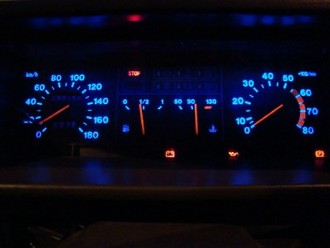

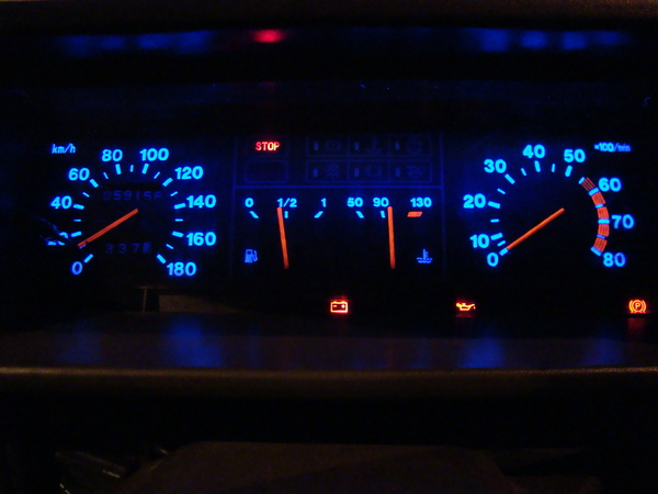

Фарба називається DECOLA. Для того, щоб вона засвітилася, потрібно освітити її ультрафіолетом. Я використав світлодіод.

VETERAN писав:Я використав світлодіод.
Я також пробував використовути для підсвітки в приборці діод ультрафіолетовий, але не зміг добитись рівномірного освітлювання всієї поверхні, тому все-таки вибрав лампу, але залежно кому для яких цілей

Стрілки це одне, маркер і фарба теж різні речі бо маркер не має тої густини і відповідно потім насиченості кольору.
Ось як приблизно виглядає результат від фарби та УФ лампи (діод набагато гірший ефект дає)
