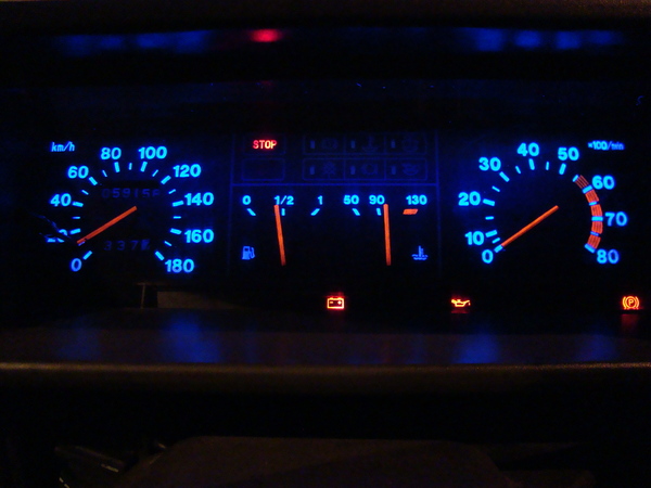

Re: Підсвітка приборів?

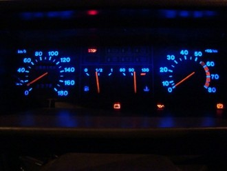

переробляв я в своїй першій 21093 там всі кнопи були сині|JAGUAR| писав:mastergid, [цензура], я про то незнав, якби знав то би обовязково подивився, а ти чого в нас в клубі не написав про то в своїй темі Скинь тут фотку своїх приборів. Ти кнопочки всякі перепаював?

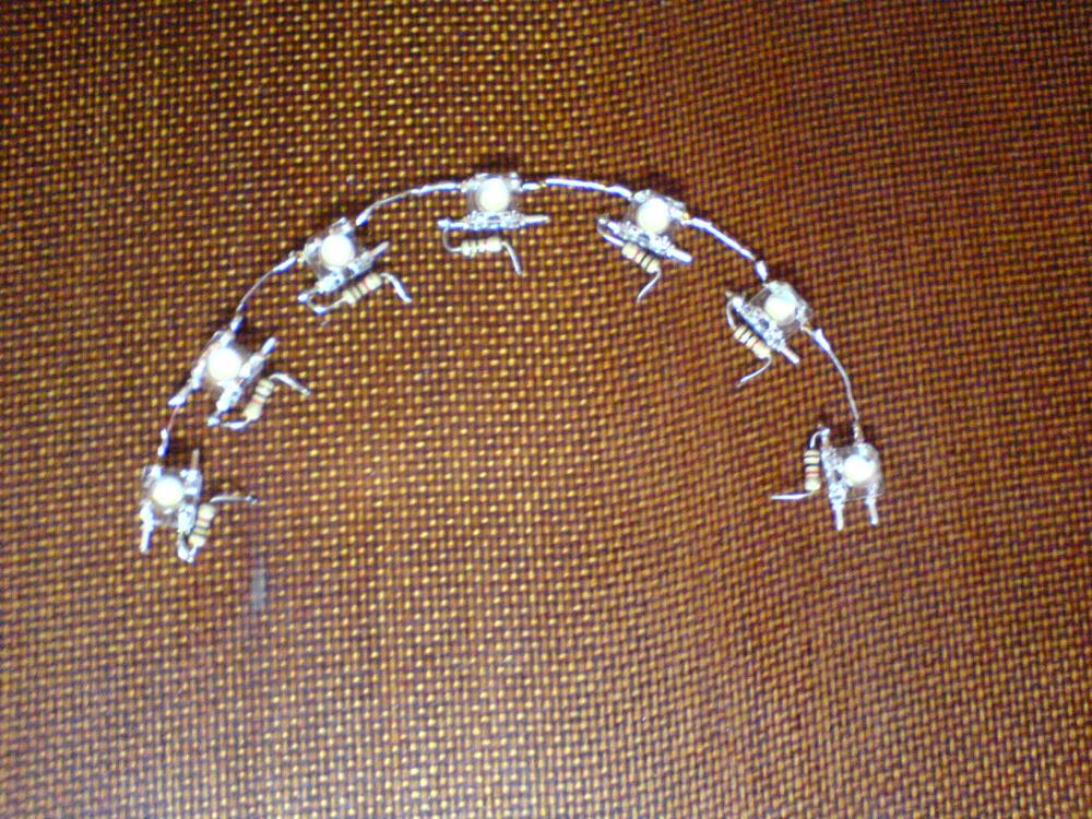

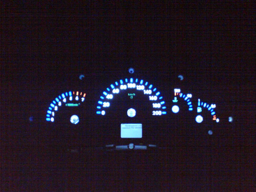

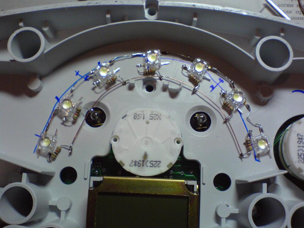

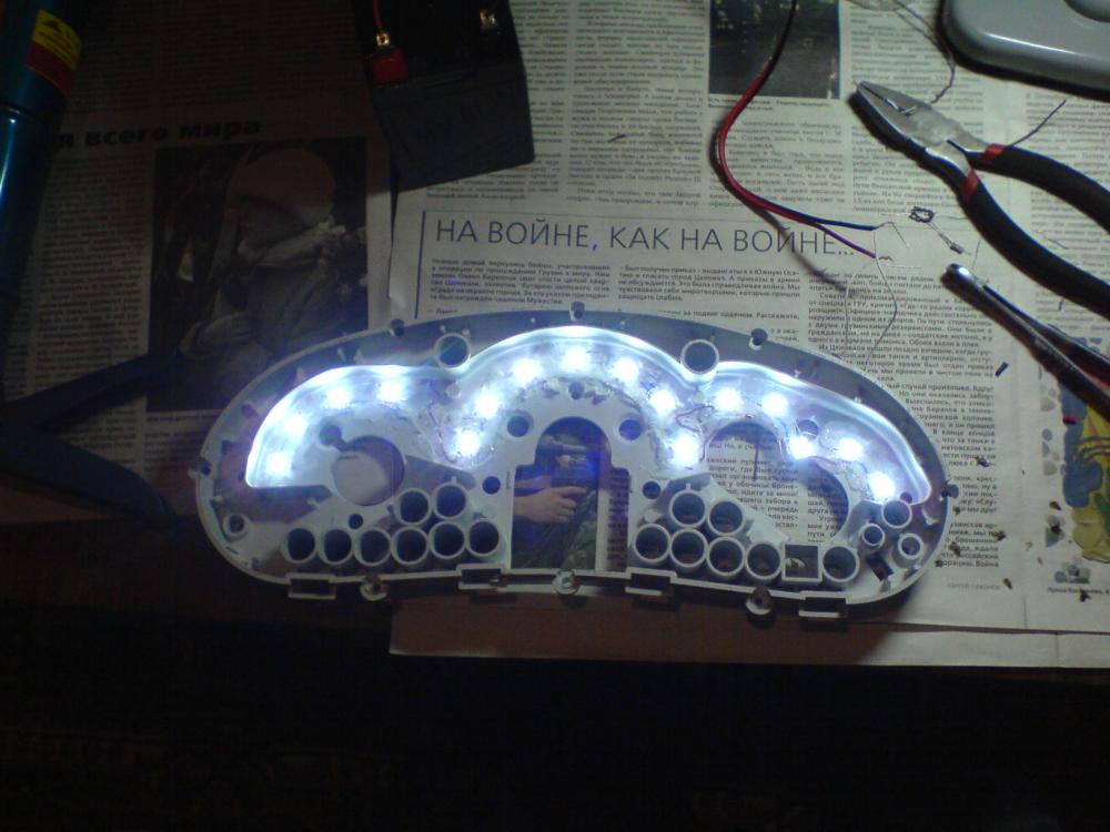

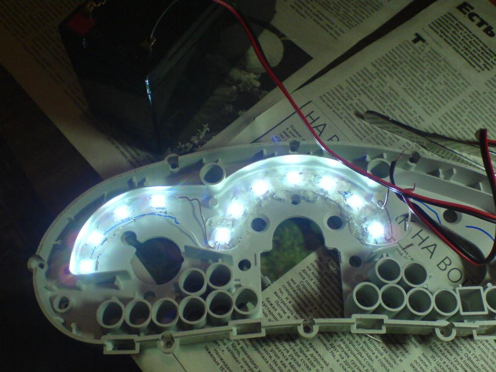

СРАЗУ СКАЖУ ДЕЛАЛ НЕ Я! Но думаю сделать. Источник www.vkaline.ru Дальше цитата.
"А делал так:
PS. последнее мучение было с красными, чтоб на стрелки попадало, я их через дырдочки для ламп впаивал, пинцетом подгибал, чтоб попасть
Цвет - фломастер, на любой вкус, можно пленку-светофильтр, не нашел, взял фломастер
Стрелки просто тянул плоскогубцами через тряпочку. Не сложно, НО страшно. Потом ставил в "0".
Имейте ввиду, у меня панель НЕ VDO (с VDO так как у меня не получится, она совсем другая)
поучится, НО по другому. В моей удобнее ставить светодиоды, в VDO их надо на плату паять или клеить"
Это что касается панели фото ниже.

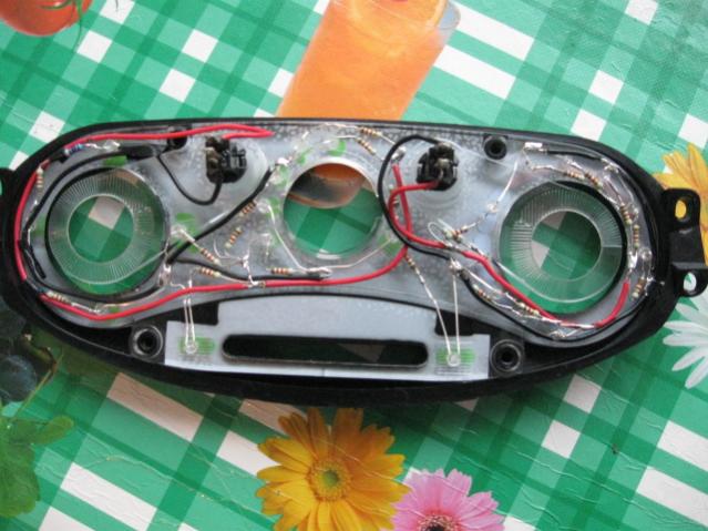

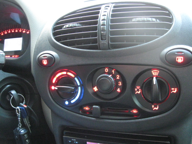

Теперь что касается отопителя. Цитата.
"Ну начну по порядку но кратко:
Итак главной задачей в переделке было обойтись без удаления светофильтра,уж очень не хотелось с этим заморачиваться а тем более когда разобрал понял что вариантов мало точней один и тот рисковый дотереться до дыр.А дело в том что поверх оргстекла наклеено что-то типа пленки и проблемки в том,что можно запоганить отрывая,да и толщина ее менее 1мм.
Начал как говориться с запасного варианта,а состоял он в том чтобы диод приблизить как можно ближе к этому самому светофильтру,чтобы яркостью светодиода "пробить" его с наименьшей потерей красного света.
При помощи шуруповерта и сверла такого же диаметра как светодиод просверлил с тыльной стороны отверстия над каждой циферкой и рисуночками направления потоков воздуха.Чтоб равномерно освещало надо сверлить строго по центру цифр и рисунков,а так как вся это штука имеет не ровную а скошенную к краям поверхность, головы светодиодам пришлось спиливать чтобы подогнать размер иначе будут торчать.
Что касаемо левой крутилки,которая регулирует горячий и холодный воздух то на красную шкалу пустил 5 красных светодиодов а на синюю 5 белых равномерно их распределив.Пробовал синими подсветить нето белыми синяя шкала лучше светится.Все светодиоды в оконцовке посадил на супер клей мазанул совсем по чуть-чуть на кончике иголки и туды, но это в конце после пайки.
Ну а когда дело дошло до пайки вот тут-то и началась камасутра,которая заняла времени порядком.Но результат превзошел ожидания.Ну вот в кратце и все,а теперя фотки:"

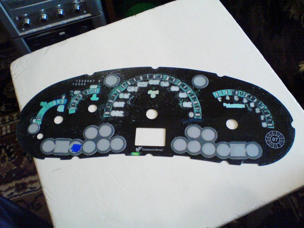

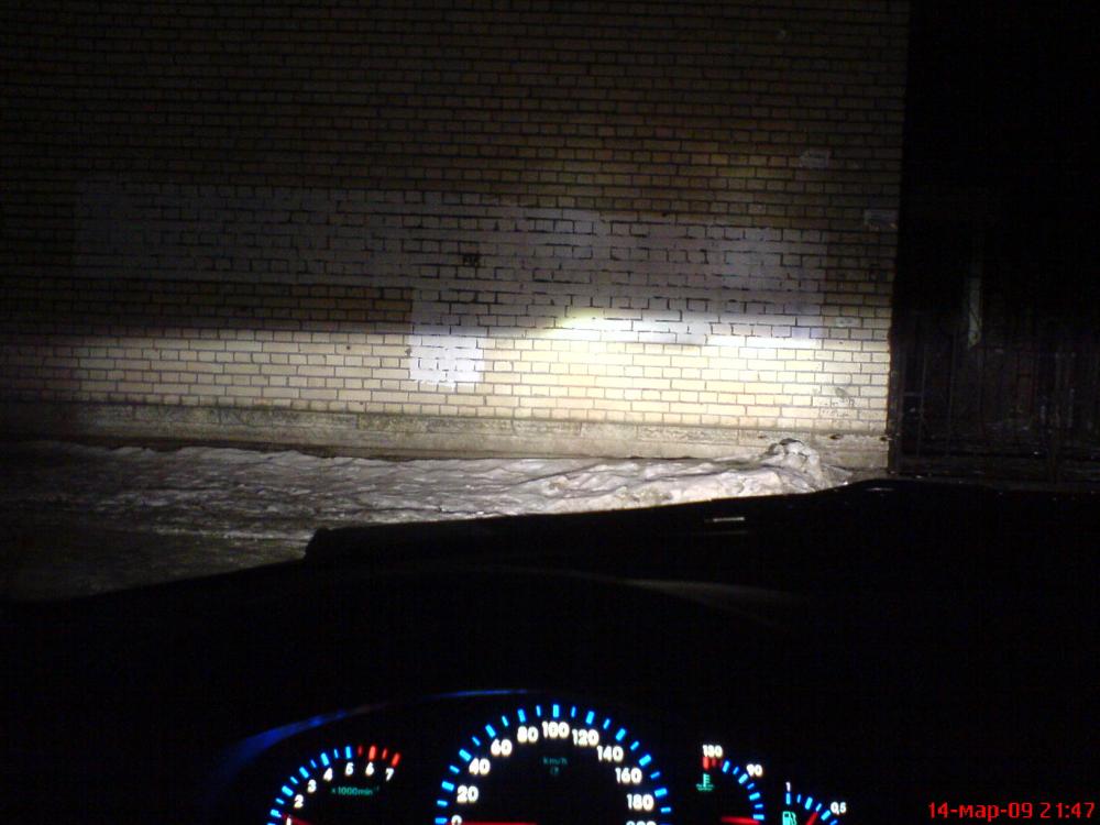

Ось так приблизно, тільки я робив цифри зеленими(на фото)|JAGUAR| писав:покажи якісь фоти.
