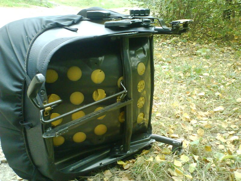

собі на 06 встановлював від Ескорта...
зняв старі салазки і через саморобні перехідники (кусочки квадратного профілю) все прикріпив на рідні отвори кріплення...
vovik155
Повідомлень:25
З нами з:Чет, 05 серпня 2010, 08:02
Ім'я:ВоВа
Авто:ВАЗ 2106, Opel Kadett E
Номер:01484ЛВ
Re: сидіння на ваз
Повідомлення vovik155 » Сер, 02 жовтня 2013, 19:25
ось фото як вони виглядали в асто http://cs5453.vk.me/u16613809/115469976/x_6249786d.jpg
