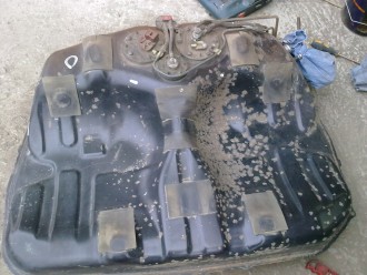

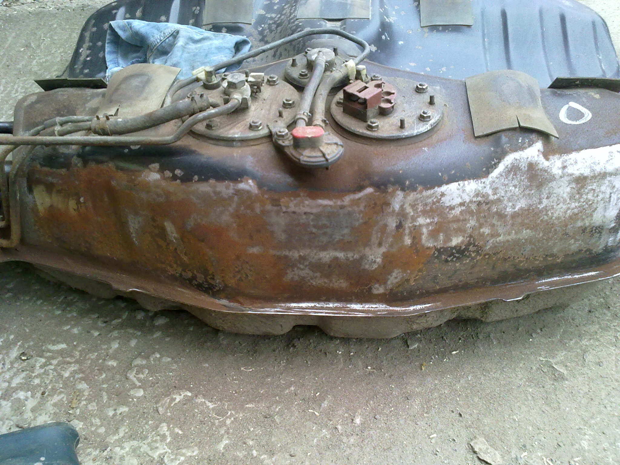

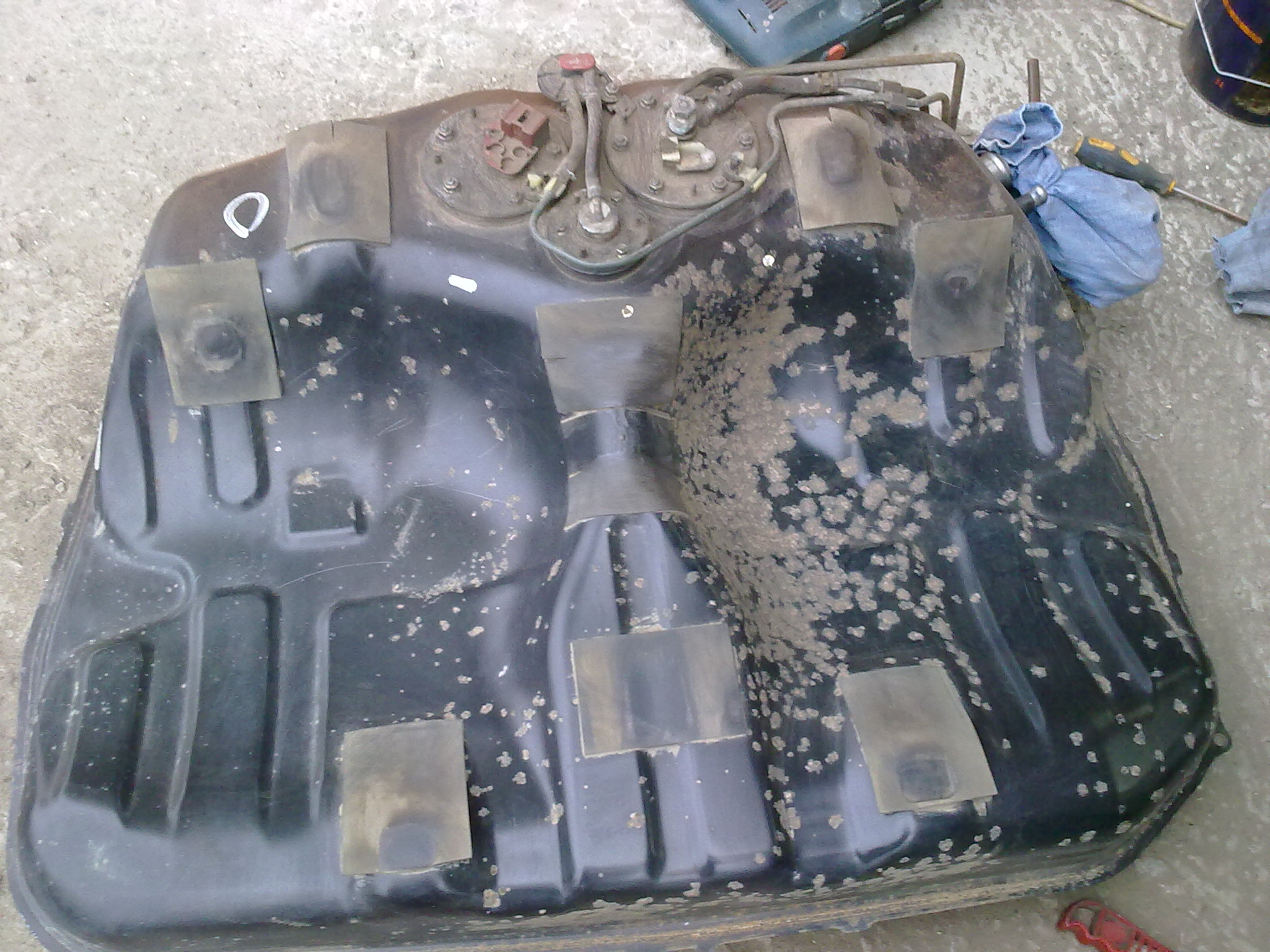

вчора зняв бак, бо помітив на ньому ржавчину, і трохи на дні також, ну інакше я б не міг спокійно спати і все, тим більше що машина в цілому в дуже гарному стані і хочеться щоб вона збереглась надовго...
є тільки пару фото баку
бак зачистив добре, обробив перетворювачем іржі, погрунтував всі зачищені місця модною епоксидною грунтовкою, сьогодні зранку верхню частину пофарбував з балона в чорний, а ввечері заодно трохи почистив низ і поновив антигравійне покриття, бак майже як новий :D може завтра пофотографую :)
