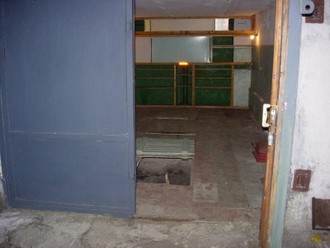

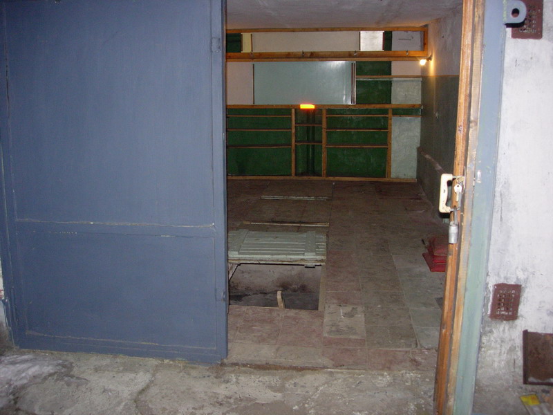

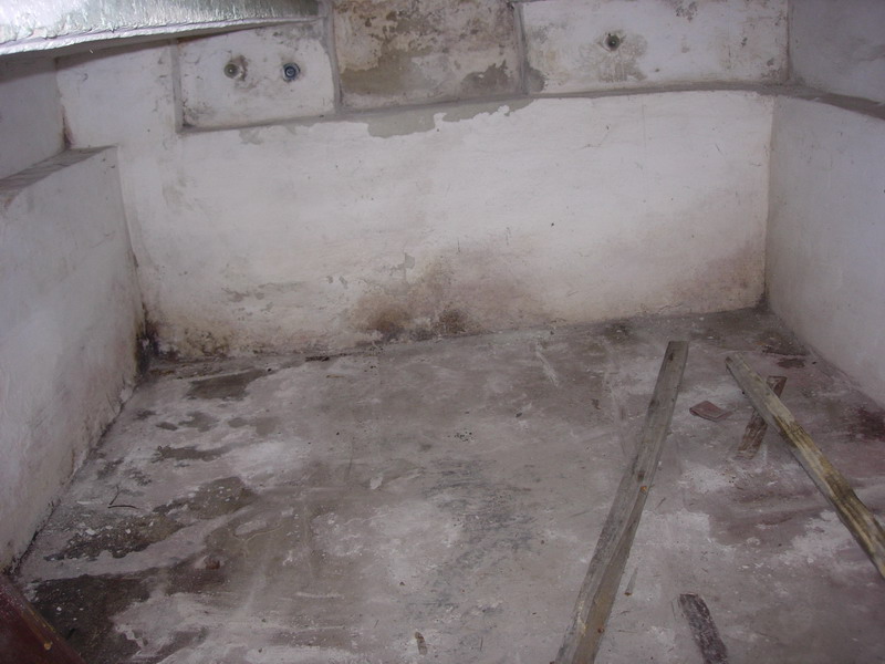

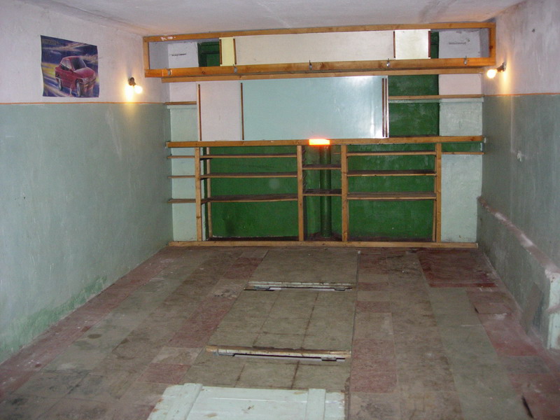

в мене отвори в стінах +- все так як на фото. але от бракує приточних отворів в підвал як на фото. ну хотя можна лишати привідкритим підвал зі сторони воріт..
Викладаю фото свого гаража.
