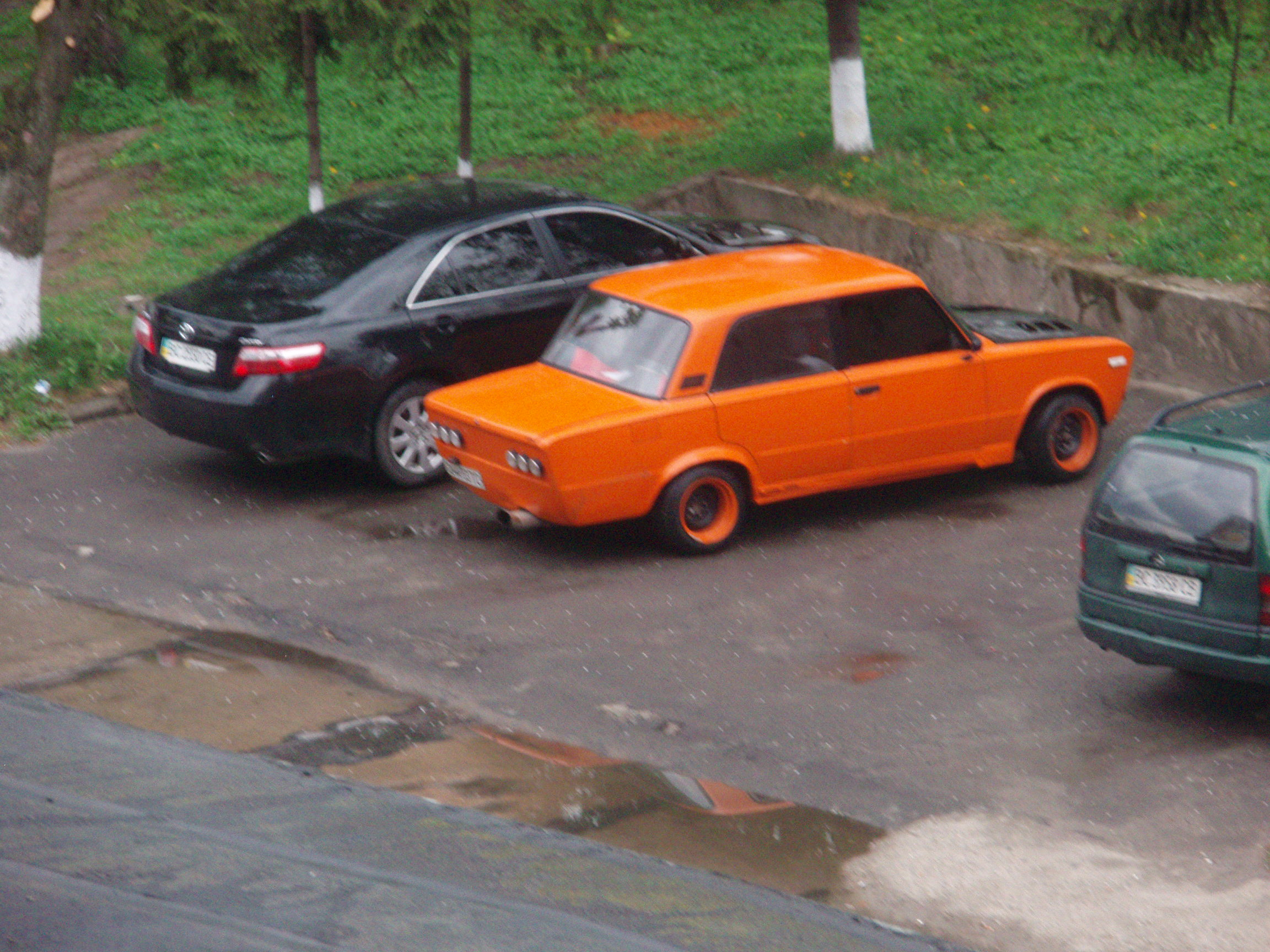

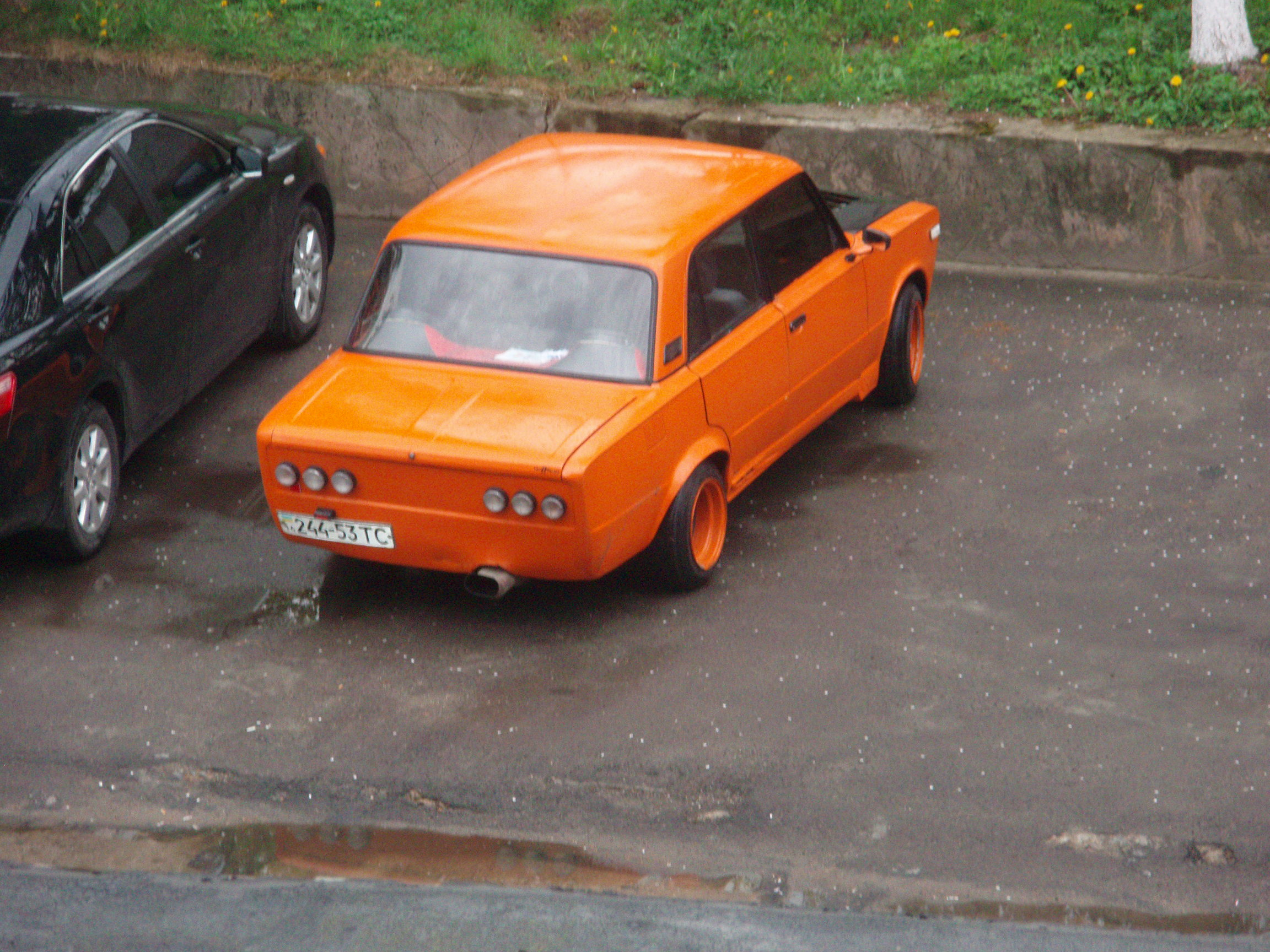

Andrusha писав: 7ж, будуть на перед, а на зад 8.5ж!
який виліт в тих розварках ? як машина себе веде , в плані упрвління ?
Wheels make the car
Andrusha
Повідомлень:268
Re: Tazik2106
Повідомлення Andrusha » Сер, 04 травня 2011, 11:44
nonuk, який виліт навіть незнаю...веде себе нормально..більш усточевіша стала! 8-)
nazar4uk
Повідомлень:592
Ім'я:nazar
Авто:Fiat Scudo SX
Номер:4887
Звідки:Тернопільська область
Re: Tazik2106
Повідомлення nazar4uk » Сер, 04 травня 2011, 12:06
Бомба .... колір афігений )

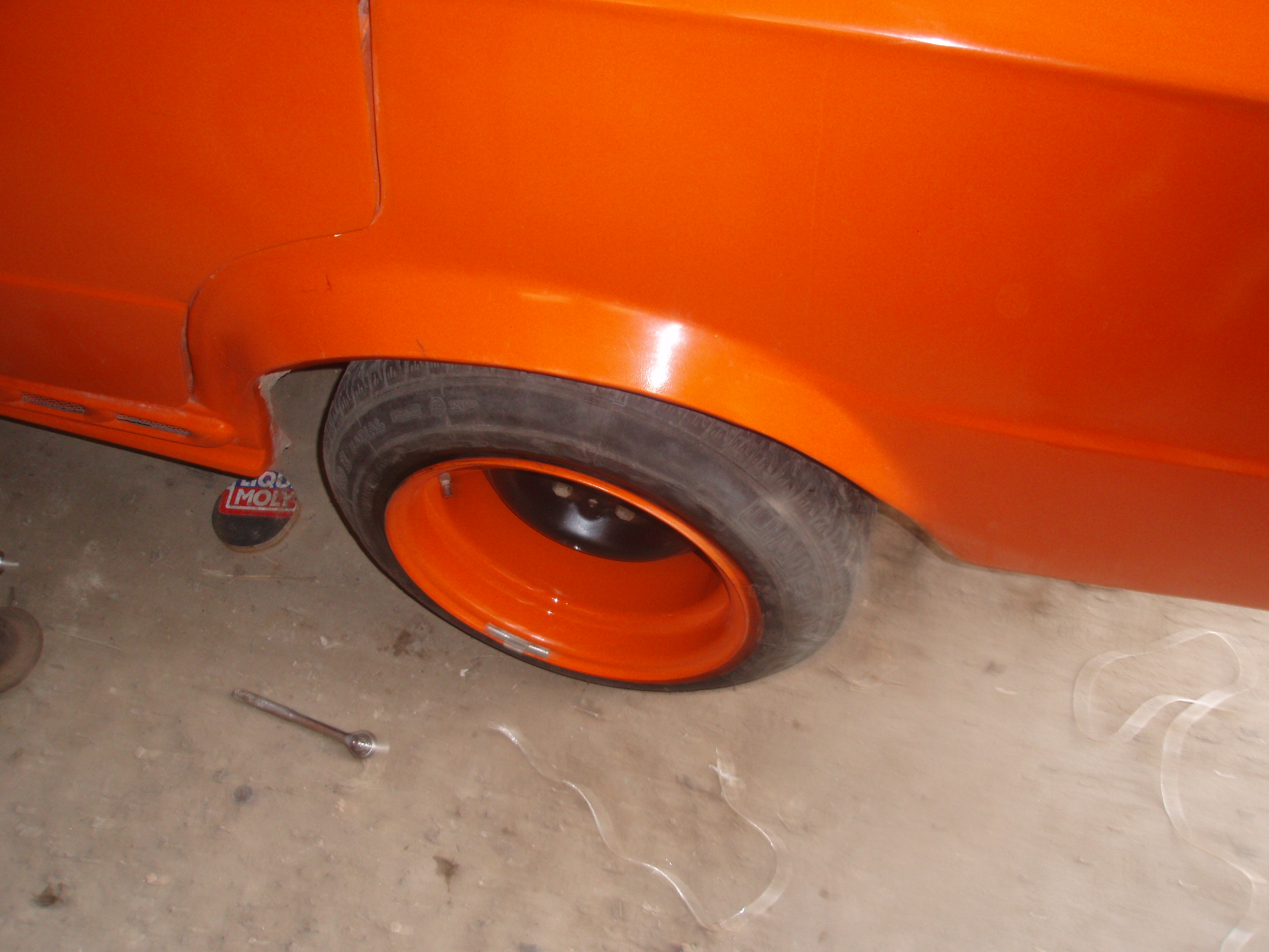

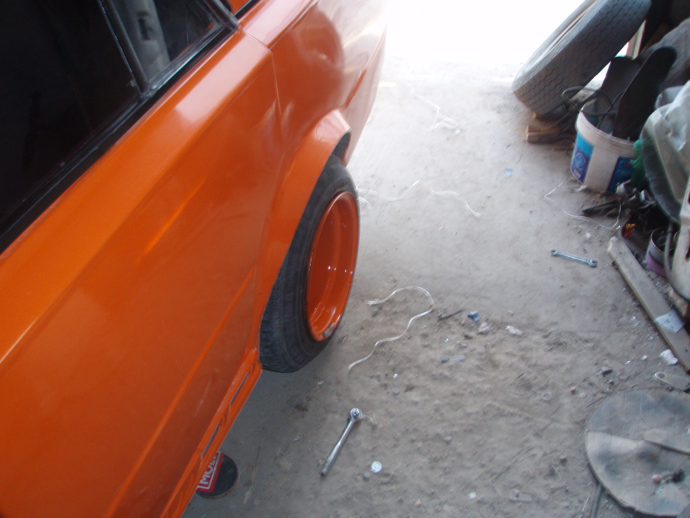

Задні пружини тільки на один виток пильнув і так зачотно "приземлив" ? :beer (Може то і я одним витком обійдуся ... :oops )
slim_painter
Повідомлень:3019
Авто:Жабенятко!
Номер:08
Re: Tazik2106
Повідомлення slim_painter » Сер, 04 травня 2011, 12:48
Liuskywalker писав:Задні пружини тільки на один виток пильнув і так зачотно "приземлив" ? (Може то і я одним витком обійдуся ... )
але тут арки розкатані як...
Re: Tazik2106
Повідомлення Liuskywalker » Сер, 04 травня 2011, 13:01
slim_painter писав:але тут арки розкатані
Мої колеса аккурат влазять в нерозкатані, тому некритично :)
Andrusha
Повідомлень:268
Re: Tazik2106
Повідомлення Andrusha » Сер, 04 травня 2011, 13:09
nazar_opel, :beer :)
Liuskywalker, з заду -2 витка хочеться ще нижче але коли 3є сидять в заді то черкає праве колесо арку тому треба фобоси ставити або нивовські і різати ;)
спереді покишо -1..буде нижче!

Andrusha писав:з заду -2 витка хочеться ще нижче але коли 3є сидять в заді то черкає
ріж і став міжвиткові проставки
Andrusha писав:черкає праве колесо арку
чому праве???! навпаки має ліве терти! в мене так і тре, якщо раптом сяд троє, але таке ніколи не буває)))
міст втікає ж вліво при нагрузці...
доречі, це всьо регулюючою панарою рішається)) або паралелограмом :angel

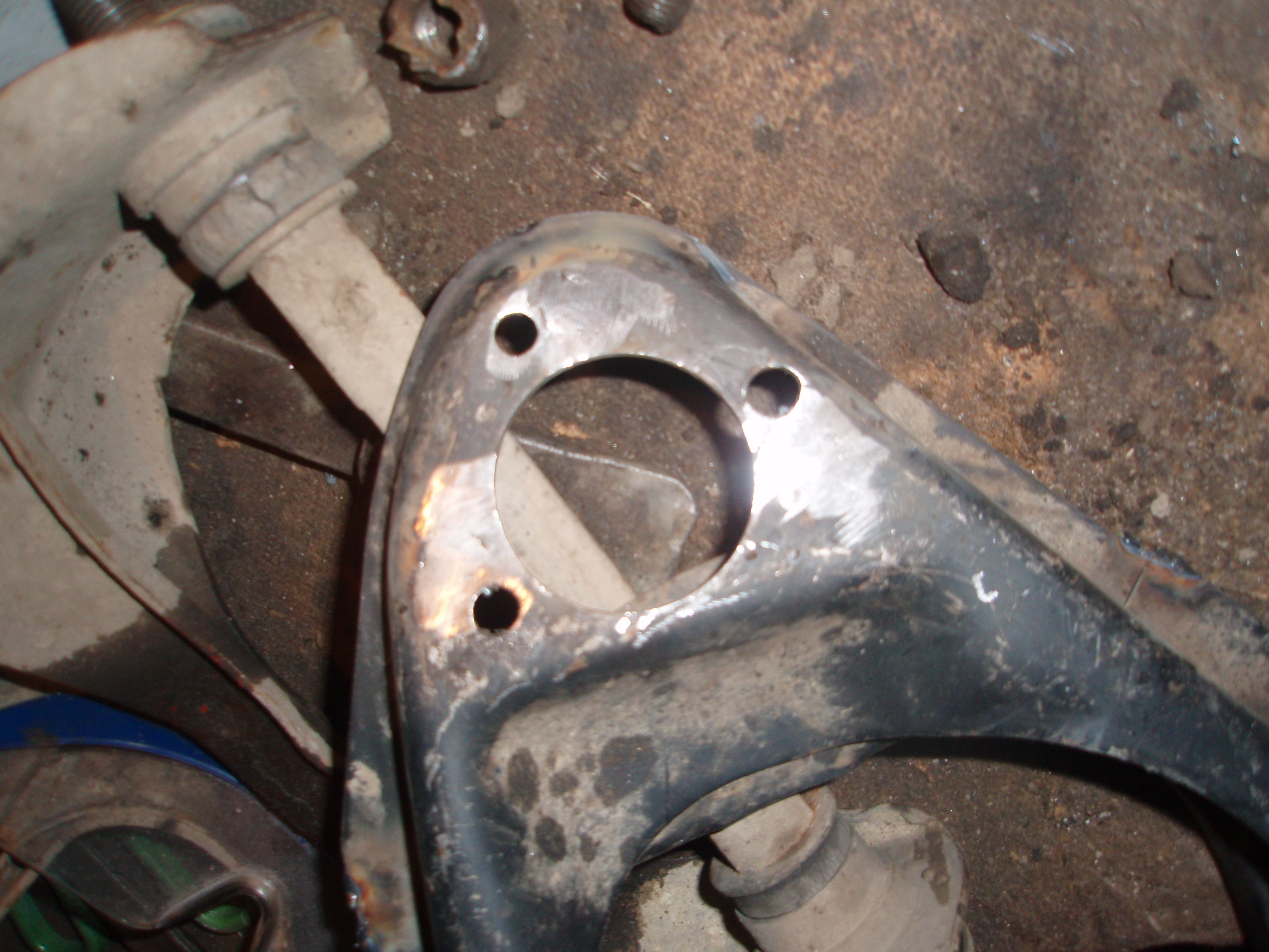

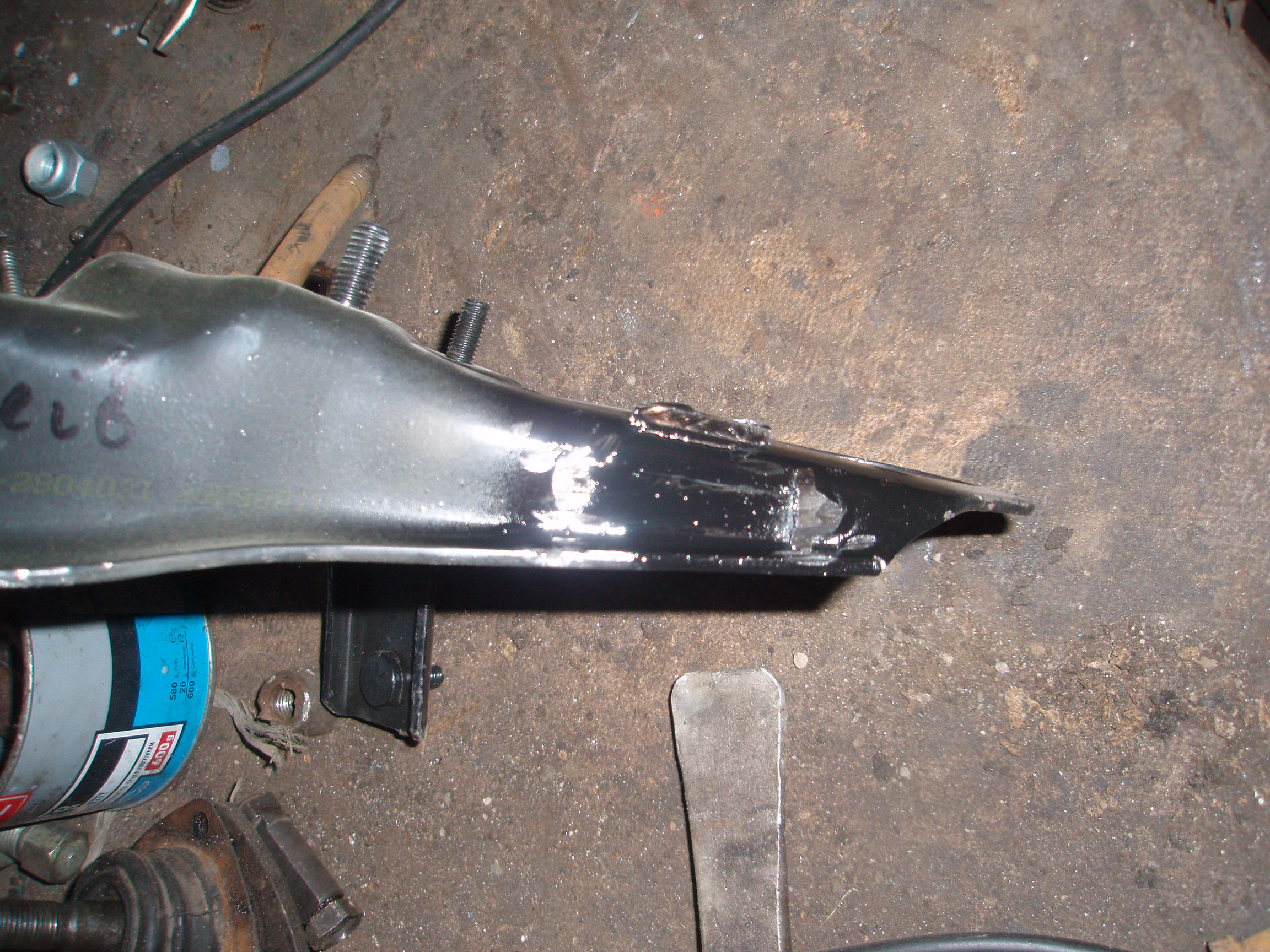

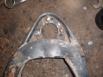

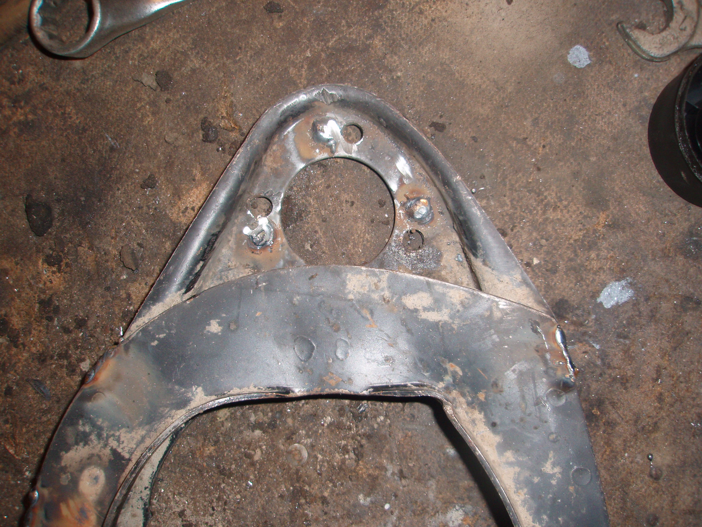

Повідомлення Andrusha » Вів, 30 серпня 2011, 10:11
давно не писав
зробив я собі виворот трошка більший
повідрізав огранечітелі на рульовій і на ричагах, і пересверлив шарові :sing
Re: Tazik2106
Повідомлення DNK » Вів, 30 серпня 2011, 10:20
молодець.машинка в тебе гарна,але зроби фотки професійі.
Andrusha
Повідомлень:268
Re: Tazik2106
Повідомлення Andrusha » Вів, 30 серпня 2011, 10:29
DNK писав:молодець
:oops :) :beer
DNK писав:зроби фотки професійі.
маєш на увазі кращої якості :surprised

Re: Tazik2106
Повідомлення DNK » Вів, 30 серпня 2011, 11:03
Andrusha писав:маєш на увазі кращої якості
так,кращої якості і кращі ракурси
