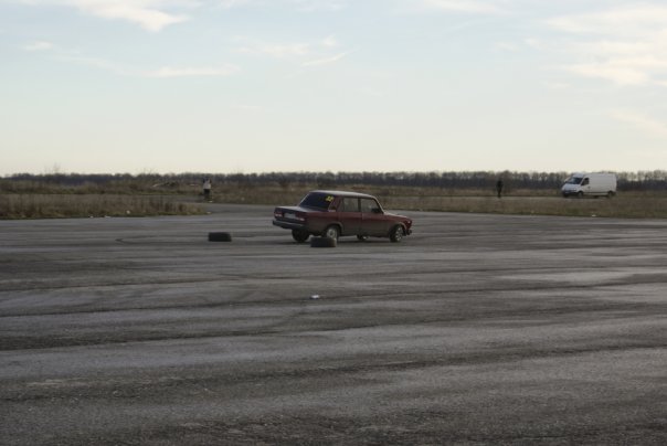

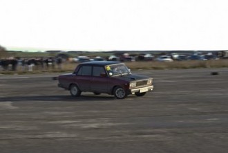

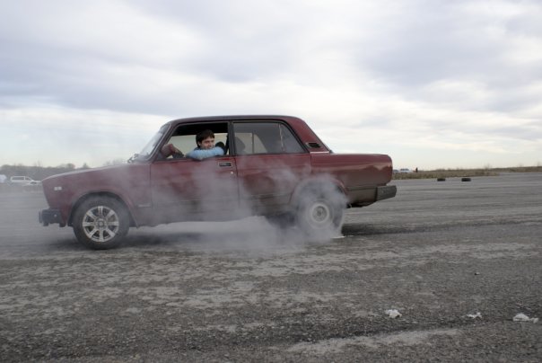

ітак фото з Тернополя

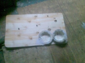

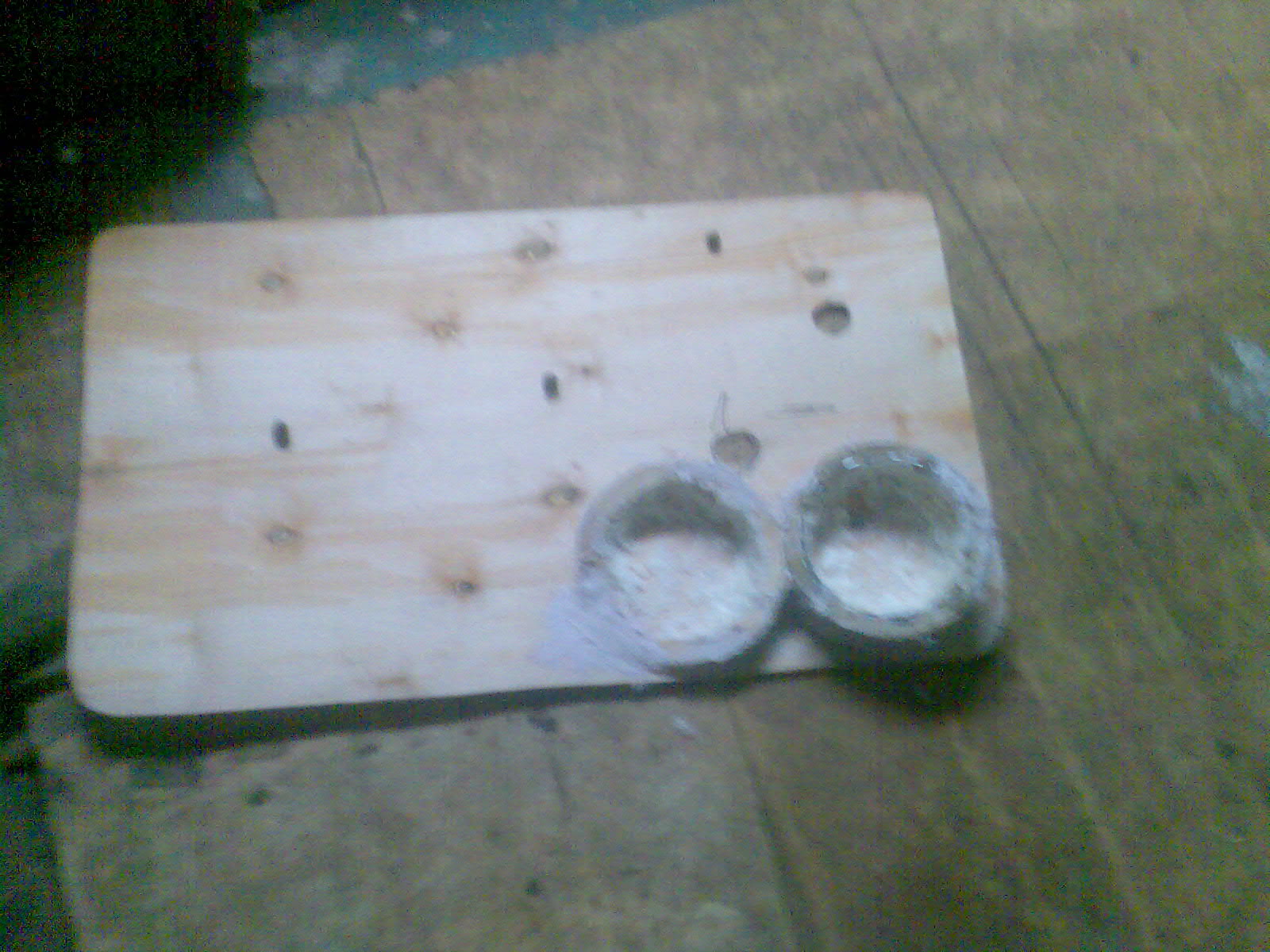

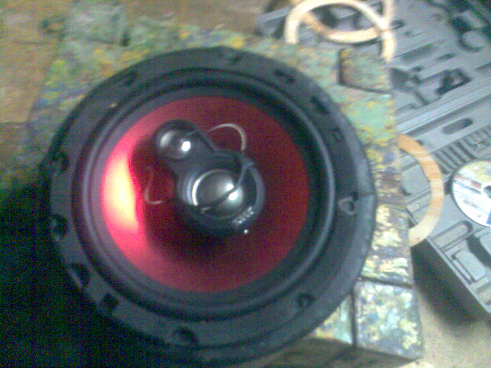

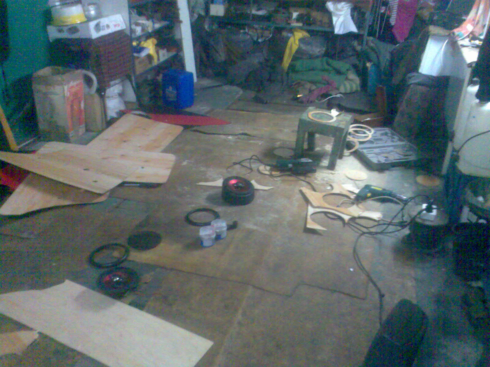

за тих пару днів познімав з машини карти дверей і перемучую їх......
творчий безпорядок)))))
от такі вот подіуми
вже пошпакльовані лишилось перетерти

А ну розпиши по етапам, матеріалам і розходу! Бо планую і собі робити, незнаю з чого почати, в 09 спереді без подіума не буде справи

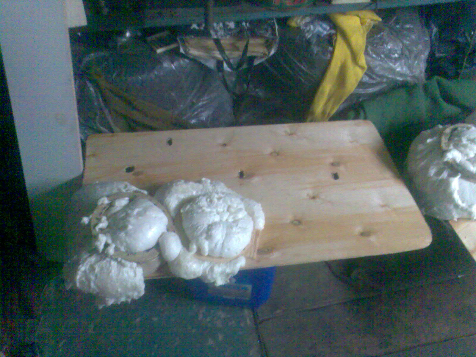

ну в жигуля всьо просто,купив лист фанери 4 мм товщиною,повирізав її по розмірах стандартних обшивок,повирізав всі отвори під кріплення ручок склопідіймача і т д.
потім взявся з подіуми,виріза кольца під колонки з тої ж фанери,получився перший косяк,вона затонка для такої операції,заканало шо найшов трохи ДСП в гаражі повирізав кольца з неї,повиставляв на коликах форму подіума і задув монтажною піною,ну пішов спати.
на слідуючий день прийшов в гараж,позрізав ту всю піну надавши подіуму форму яку хтів почав укріпляти скловолокнистою шпакльовкою,шпакльовки не хватило пішов спати,сьодні буду продовжувати......
нарахунок шпакльовки її тре купляти 2 кг як мініму,шоб з запасои,бо 0,5 кг навіть невидно там....піни маленького балона з головою вистарчить...
далі буде......
shaman
Повідомлень:3404
Авто:BMW X5, X6
Re: Project бешшенная жигга
Повідомлення shaman » Сер, 02 грудня 2009, 11:35
В принципі все так як і планував, тільки з кількості шпаклівки в шоці. Подіум з скосом робиш чи рівний? Матеріал на перетяжку маєш? В мене найбільше питань як то обтягнути правильно, я в тому нуль...
