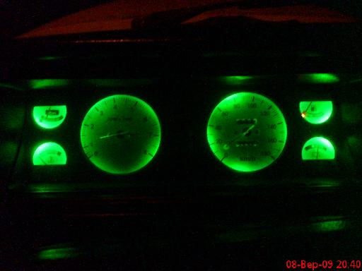

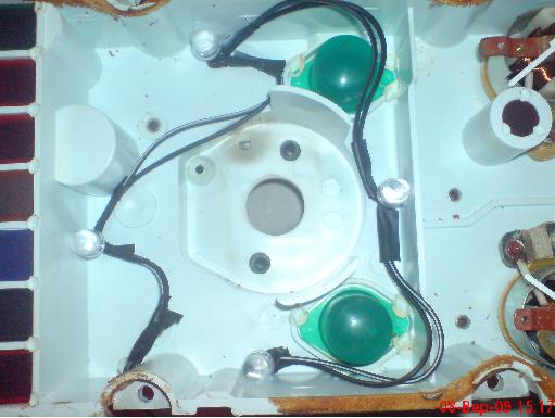

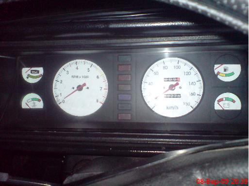

Попробував зробити діодну підсвітку приборів!
І от що вийшло! :roll
розміщення діодів
так вдень!
а так вночі

ого...ото шарашить... а очі не сліпить? стандартний регулятор яскравості щось дає?
скільки використав діодів, який вольтаж діодів і чи робив опір? опиши детально все може комусь знадобиться!

давав 8мм і 5мм діоди! На великі прибори 8-ми, а на малі - 5-ти, відповідно!
Опір давав, десь на 620-750 Ом!
По 4 діода на кожну велику шкалу, і по 2 діода між двома малими приборками з кожної сторони!
Регулятор? Трошки дає! Незнаю, тільки поставив, там подивлюсь чи сліпить, чи ні! :dream :D Зато за кермом не заснеш :D
Детальніше опишу пізніше! Заодно і схему розташування всіх діодів і опорів!

такшо мої шкали навіть стали в пригоді, vazik, ти бомба пацанчег :beer

vazik, зачьот!!! молодець! тіки от алмазові шкали я не впевнений шо співпадають на 100%, такшо ви там хлопці вважайте :sing

зелену підсвідку до білої машини?

маленькі прибори зачотно! :D а вот великі замути шоб розсіювало по площині але не тільки по краям.
