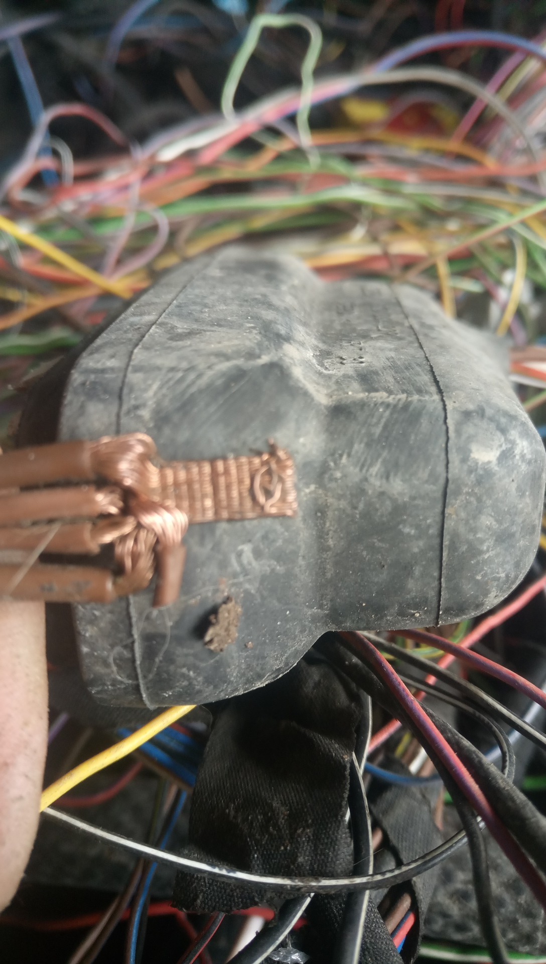

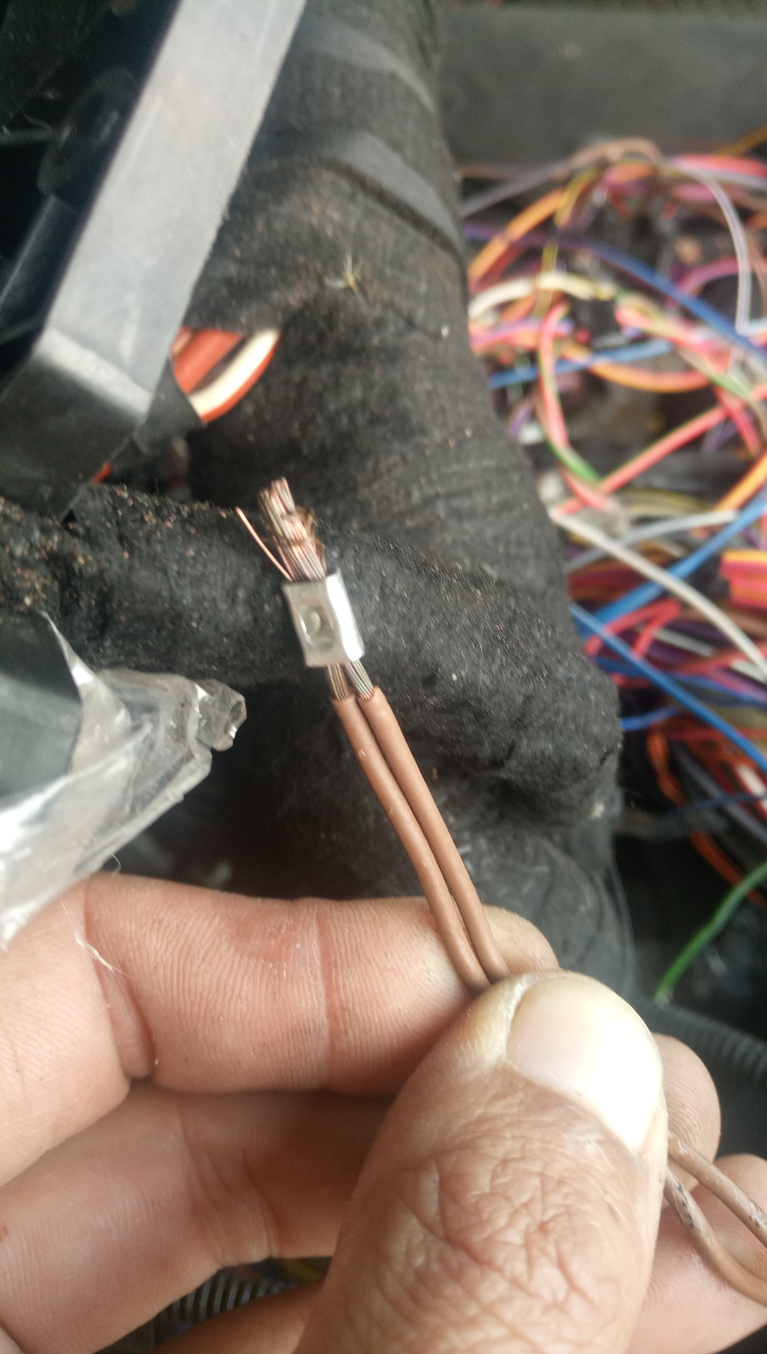

Термоусадка то пластикова що зверху при нагріві стягує.А то металічна яка зажимається,зроблю фото зараз на ориг.проводці.

Це тільки якщо ліньки запаяти. Всякі обжимки мають капіляри, по яких затягується вода і відбувається гальванічний процес.
Перший це якась холодна сварка,друге фото обжим контактів який рекомендується в авто і ніяких пайок бо якраз пайка окислюється і відвалюється від вібрацій.Це багато де в літературі по електриці в авто написано.

САХАР писав:
П'ят, 04 жовтня 2019, 15:03
обжим контактів
Я стараюся всі ті обжимки ще й пропаювати. Ніяка вібрація того ще не зрушила. Це якщо хтось не вміє паяти і робить холодну пайку - таке розтрясе.
