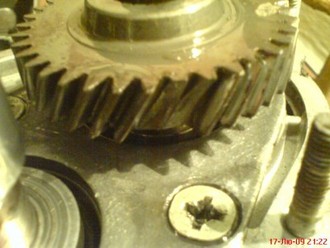

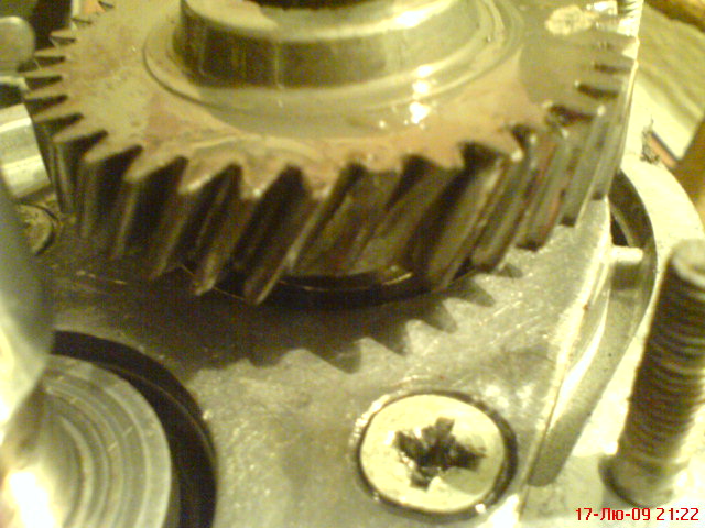

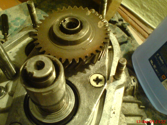

От і перша проблема :cry Вибиті зубці шестерні п'ятої передачі...
Через що таке стається? Скільки зараз коштує така шестерня?

Slavik писав:От і перша проблема :cry Вибиті зубці шестерні п'ятої передачі...
Поганий синхрон, включили без сцепи.
Дешевше чим інші )
Re: Мій ВАЗ 2108!!!
Повідомлення Black » Сер, 18 лютого 2009, 09:10
Slavik это кто то не коректно переключал передачи,другими словами изнасиловал её в хлам.
Denja писав:включили без сцепи.
Без сцепы мона ездить ,не раз пробовал но нужно наблатыкаться что б ловить нужные обороты,а старый хозяин видно с этим не считался.Имхо.
