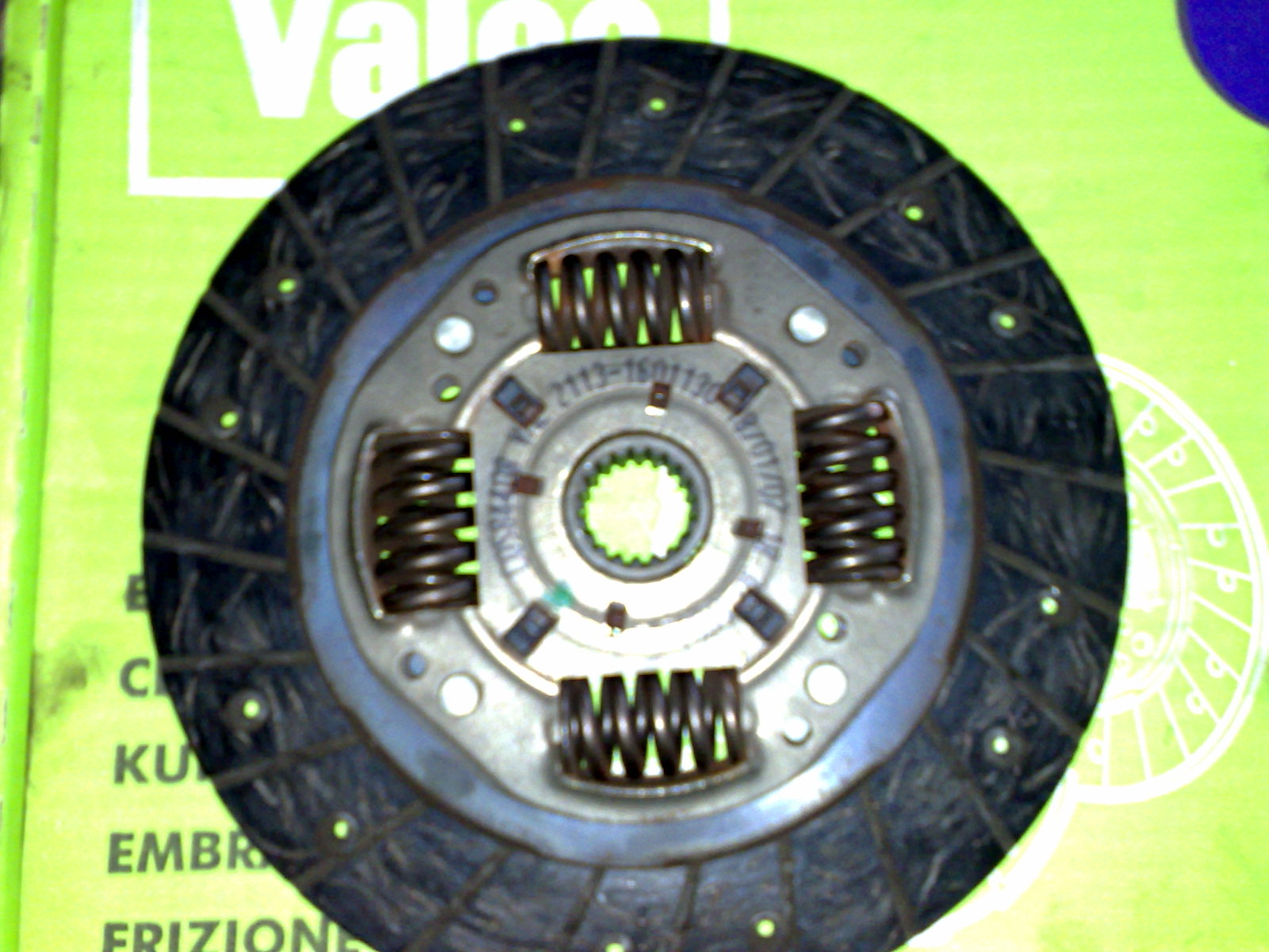

В новій машині (перший власник) з самого початку щеплення цокало...
В марних сподівання на сервісі по гарантії поміняти нічого не получилось..
Вчора скинули коробку і такі результати (фотки потім приатачу)
Вижимний Белорусь, диск щеплення !!!VALEO!!!, Корзина РАША...
Тепер питання якого хрена три різних виробника? Ще одне цікаве питання, майстер який проводив заміну сказав що таке Валео ще не бачив, на ньому 4 отвори під пружини, в 2 по 1 пружині, в 2 по 2 шт... Накладка ще може бути, але пружини просто літають...
І на остаток, чи є важливою кількість пружин??

Повідомлення Patrik » Суб, 14 червня 2008, 09:08
Ось і фотка
