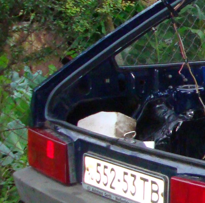

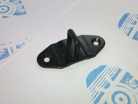

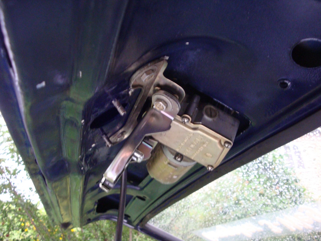

Також поставив замок від калини , але трошки по іншому . Дворнік хотів залишити. З самого початку були пластини перехідні , але ніяк не могли відрегулювати замок , шоб ляда закривалася щільно. Тому зробили так : сам замок прикрутили до стандартного кріплення дворніка , а сам гачок за який защолкується замок переварили на скору руку. Рузультат кришка щільно закрита, не тарабанить, не скрипинь і не ходить. Якшо пластмана на самому язичку стреться , трохи той газок підігнути і все буде супер.
Фото є тільки пальоні , зробити зараз немаю пожливості бо машина продана (
ось так ми його переробили
ось так той гачок виглядає в оригіналі
