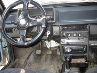

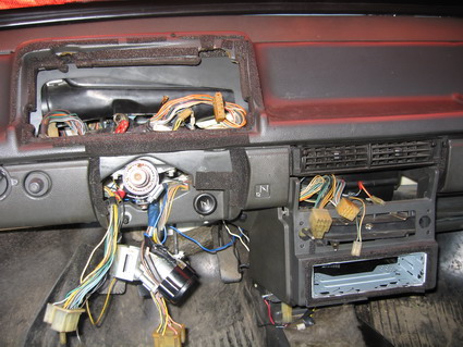

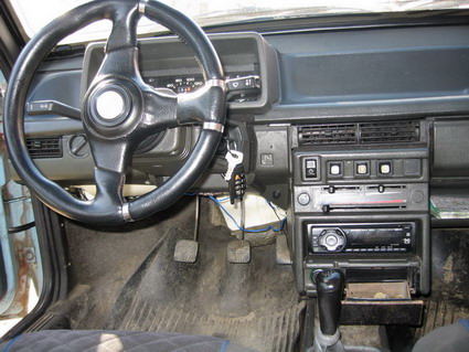

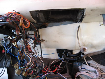

Повідомлення ko3a4ok » Нед, 19 листопада 2006, 13:41
Вот і моя панель!!! :D
рідна обезшумлена панель
розібрана
намучався але зняв, обійшлось без болгаркі :)

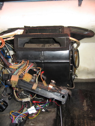

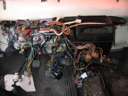

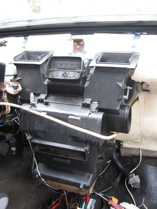

Повідомлення ko3a4ok » Нед, 19 листопада 2006, 13:49
Продовження :twisted:
рідна шумна пічка :)
без пічки...

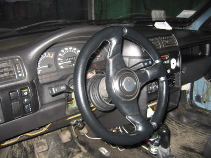

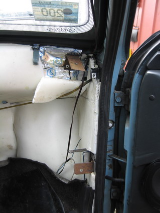

Повідомлення ko3a4ok » Нед, 19 листопада 2006, 14:18
Встановлення пічки від opel vectra i панелі :D :00027:
крипіжи, спочатку думав приварити але майстри шо помагали робити порекомендували на закльопках все зробити, було зроблено на 5 кріпежах, хоча C#@O$ зробив на 9 кріпежах, но якщо чесно то і на 5 нормально тримається :)
з установкою пічки я трошка намудохався, але всетакі поставив, зато ефект просто СУПЕР!!! :)
вже майже до кінця поставив осталось підключити датчики бензину і температури(ВАЗ 2106) і так помелочі, як все зроблю викладу фоткі
