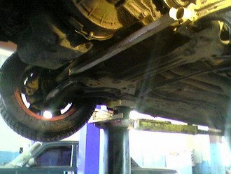

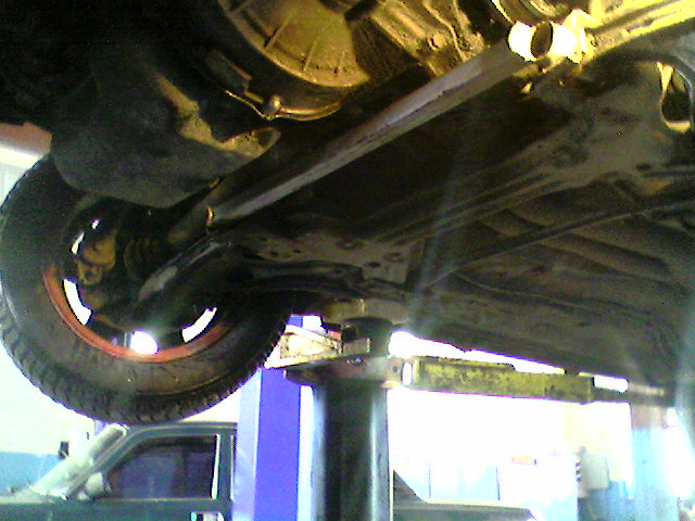

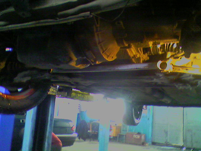

Таку розпорку між нижніми важілями побачив на ралійній машині і зробив собі таку саму:

jetros, сам робв чи хтось?, я тож таке хрочу, але у мене все складніше там, просто рівна навряд заканає.

Робив сам! Під неї зроблений шаблон, і вона нетака вже рівна, там певні кути. Я мав оригінал тільки годину, щоб зробити всі заміриі виготовив сам. :beer :beer :beer

Розпорка на авто стоїть з весни. Авто відчутно краще проходить повороти і не плаває при різких обгонах. Машина тримається купи!!!

Нічого складного немає! Можна простіше навіть прихватити по місцю. Головне виточити і прикрутити втулки на важілі, а потім підбирати місце для труби(щоб невпиралася в КПП) і прихватити. Потім зняти і обварити. Я мав оригінал, мені було простіше! Очі бачать, а руки роблять, не так вже і страшно!!!!

Таких розпорок незустрічав на базарах! Повторюся - вона знята з ралійного Гольфа, тільки там труба, а в мене квадрат.

Розміри знайомий брав на автосервісі (там де є "робот"). :beer Відстань між центрами болтів важілів, згідно заводу-виробника.

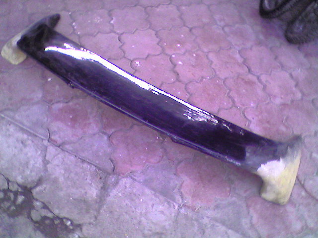

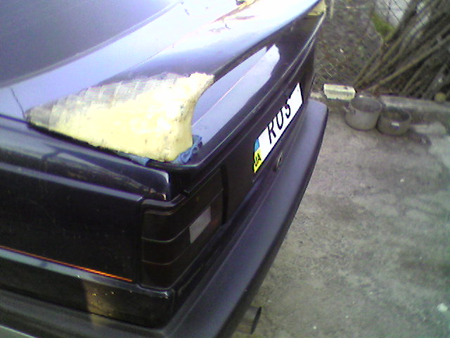

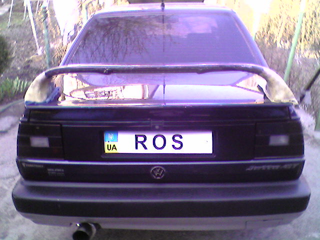

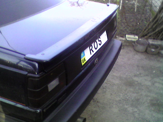

Думка по заміні спойлера вже давно ходить за мною. Трохи було часу і почав доробляти куплений мною новий спойлер. Трохи був за вузький і такий як в продажі. Я люблю зробити щось таке, що в нікого немає. Викладу на ваш розсуд: оригінальний(на авто) і проет(недороблений).
оригінальний ГТ
Сам спойлер
Вид збоку
Мокнут мешти, мокнут сподні
Зашмальцовані шкарпетки
А я стою в бальоновім плащи
jetros
Повідомлень:2729
Ім'я:Ростислав
Номер:ROS
Звідки:Львів-Дріжзавод
Re: Моя jetta
Повідомлення jetros » П'ят, 02 квітня 2010, 18:32
Ваша думка!!! Закінчувати розпочате чи викинути і не дурити собі голову???
Re: Моя jetta
Повідомлення hrdrive » П'ят, 02 квітня 2010, 18:45
хм...в тому стилі, що робилася машинка, то я б спойлер лишав оригінальний. :ninja
Saba
Повідомлень:3298
Авто:KIA
Номер:BC IA
Звідки:Малечковичі
Re: Моя jetta
Повідомлення Saba » П'ят, 02 квітня 2010, 20:14
оригінальний ГТ
Re: Моя jetta
Повідомлення Fobos » П'ят, 02 квітня 2010, 21:35
Saba писав:оригінальний ГТ
Tunik
Повідомлень:1114
Ім'я:Вова
Авто:S-12 GP
Номер:58
Re: Моя jetta
Повідомлення Tunik » П'ят, 02 квітня 2010, 22:52
продай ту лавку хлопакам на село,будуть доволні :D
я за оригінал 8)
jdm" as [цензура]!!!
Re: Моя jetta
Повідомлення TOTAL_55 » П'ят, 02 квітня 2010, 23:14
tuningist писав:продай ту лавку хлопакам на село,будуть доволні :D
я за оригінал 8)
100%
