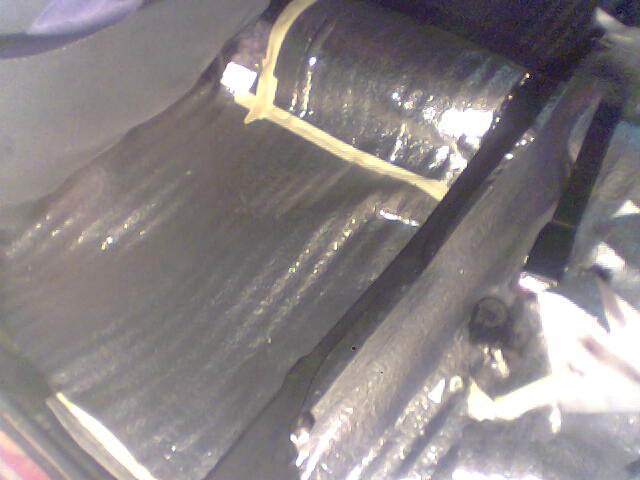

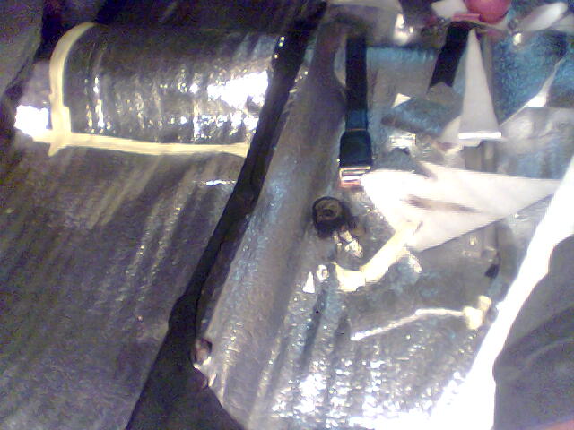

Шо було зроблено
1)Обезшумлено моторний щит з моторного відсіку
2)Доставив підсвітку ніг на зад
3)Капітально обезшумив під заднім сидінням
4)Поміняв хрестовину,а то шось стара не подобалася.Почала вібрувати
5)Поставив гафру підігріву воздуха шо йде в карбюратор

яким матеріалом робив?, там вроді спеціальні мають бути,типу температуростійкі?Dusi писав:)Обезшумлено моторний щит з моторного відсіку
- Повідомлень:513
- З нами з:Чет, 02 жовтня 2008, 22:55
- Ім'я:Dusi
- Авто:ВАЗ 2110
- Звідки:Хуст
Re: ВАЗ 2101 '74
Шось типу того шо за батареї клеять.З одного боку там термостойка фольга,доречі не горить,провіряв.З другого щось наподобі прорезиненого паралону.Склеював одне до одного в 3 слої силіконом,а потім клеїв до моторного щита.Ефект дало відчутний
Хоча спочатку хотів клеїти STP,але не зміг знайти в своєму місті.От і скористався цим способом.Всього мене це вийшло 70 грн.

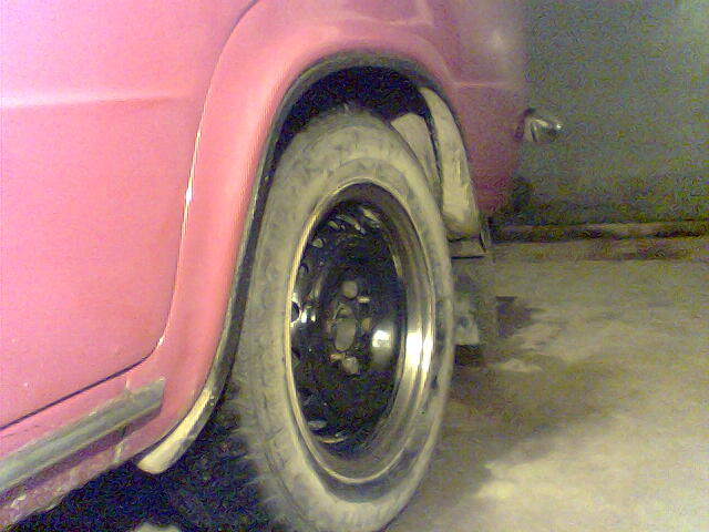

Хочу почути вашу думку.Як краще.З ковпаками які тепер на машині(на першій сторінці фото є)
З цими дисками Чи з стоковими ковпаками.Машина троихи в Old School стилі робиться.

попробуй ці і сток ковпаки...

FanateG,а це непогана ідея

Поставив завершальний слой шумки,а то кількість тої шо ставив літом не влаштовувала.Всеодно трохи було чути мотор.

це шо за шумка? в епіценрі брав? яка назва і вартість?
ну і звісно чи шось дає взагалі?
ті ковпаки шо на перших фотках краще викинь. а от ставити стокові ковпаки чи просто диски думай вже сам.Dusi писав:Хочу почути вашу думку.Як краще.З ковпаками які тепер на машині(на першій сторінці фото є)З цими дисками
- Повідомлень:513
- Ім'я:Dusi
- Авто:ВАЗ 2110
- Звідки:Хуст
Re: ВАЗ 2101 '74
slim_painter,дало,стало значно тихіше.Ціна 7грн за метр пагонний.Ну там десь 1,20 на 1 метр.Брав у себе в місті в Домовому.В Львові також має бути мережа тих магазині.Я точно не помню як називається,вроді "екран".Там верхній слой фольга,далі полиетилен,далі шось типу проризиненої гупки.
