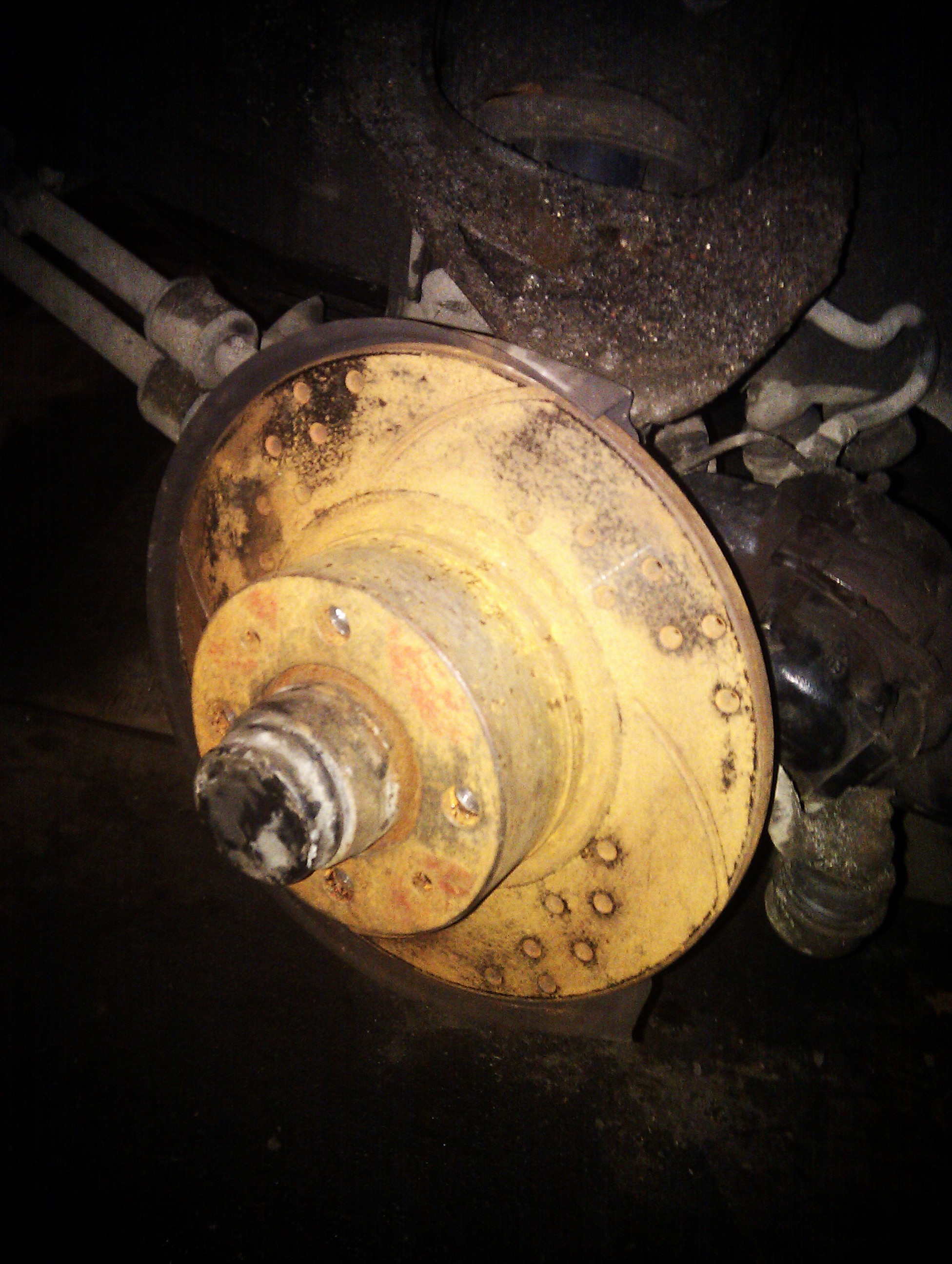

Ну ніхера собіЙосип писав:вентильовані тормоза
а що ж воно таке страшне, ніби всю зиму в кислоті лежало ?Йосип писав:Народ виникла проблема
з одного боку ? дивись чи РТЦ з іншого боку не закис !Йосип писав:ще одна проблема тормозні колодки,сьогодні одну замінив бо стерло повністю
теж так думаюApokalipsis писав:навпаки має стояти має бороздки мають іти від середини
так мають бути Керамічні колодки,Йосип писав:потрібні якісь спеціальні колодки чи просто може ще не протерлися диски
Але це не вентильовані, а перфоровані. Їх мінус якраз в тому, що зжирають прості колодки.Йосип писав:Народ виникла проблема,потрібна допомога знавців.І так поставив вчора вентильовані тормоза,тільки от не впевнений що правильно поставив.
вот вот... шось ти нас розвівFanateG писав:Але це не вентильовані, а перфоровані.
