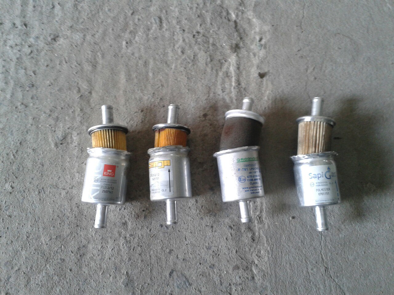

Щось усі жаліються на якість газу. Підкажіть вартує поставити фільтр циклон alex 360?
sapphir
Повідомлень:4901
Авто:Вектра С 2.2 АТ з ГБО
Звідки:львів
Дякував (ла): 32 рази
Re: пропан-бутан
Повідомлення sapphir » Нед, 27 листопада 2016, 00:47
Buts писав:Щось усі жаліються на якість газу. Підкажіть вартує поставити фільтр циклон alex 360?
Якщо маєш хороші форрсунки - думаю варто.

sapphir писав: Якщо маєш хороші форрсунки - думаю варто.
Hana.
Хтось ставив Alex Ultra 360 ?
or4uk
Повідомлень:769
Авто:BMW 5 F11
Re: пропан-бутан
Повідомлення or4uk » Пон, 28 листопада 2016, 11:00
Buts писав: Хтось ставив Alex Ultra 360 ?
Ставив нічого не міняє. Зараз газ набато чистіший ніж колись і не бачу смислу ставити той фільтр

Фільтр кльовий, але таку дрібноту якою забиває ханну він пропускає так само як і інші.
Але масла класно бере на себе.

p0var, А який тип фільтруючого елементу добрий хані? Булпрен, папір чи поліестер?
p0var
Повідомлень:775
З нами з:Пон, 15 березня 2010, 16:26
Ім'я:Макс
Авто:i10
Re: пропан-бутан
Повідомлення p0var » Пон, 28 листопада 2016, 22:05
Я коли думав фільтра виробляти взнавав за папір, так от він є всюди різний, різна якість і це суттєво. Тому розумієш можливо якийсь паперовий фільтр кращий від ще якогось булпренового.
Я за булпрен. Але останній час ставимо полієстер всім (нема у Львові булпрена, під замовлення), проблем нема.

Це для прикладу, булпрен був найбруднійший і мав масло в середені. ВИсновок що свою роботу він зробив.
Але то так, не точна наука 8-)

p0var писав: Я за булпрен. Але останній час ставимо полієстер всім (нема у Львові булпрена, під замовлення), проблем нема.
Чомусь булпрен дешевше паперу, якщо взяти одного виробника, certools
По 67-70 грн є булпрен у Львові, 11 і 12 діаметри.
p0var
Повідомлень:775
Ім'я:Макс
Авто:i10
Re: пропан-бутан
Повідомлення p0var » Вів, 29 листопада 2016, 20:34
certools супер, бери.

я собі поставив certools булпрен, а за ним папір. різниці в тязі не відчув.При наступній заміні подивлюсь на результат.
