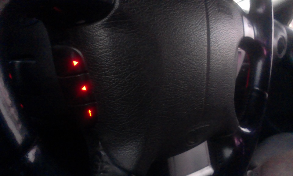

g0nzales писав:Як на мене, на кермі не вистарчає підтримки того візерунку. А загалом нічо так, цікаво получилося.
ох нiчо собi ти бабка Ванга :shock
саме зарас над цим якраз працюю ;)
romanbelyj писав:мені подобається ! :beer
подякував :beer
_Ramp_ писав:треба нормальну сонячну погоду,і хорошу дзеркалку шоб зробити нормальні фотки.
П.С шо за бичий руль? Переробляєш як в ланосі ,шоб керувати мультімедією?
неуважно читаэш ;) ше як лiтом зроблено
cat-yellow писав:Ростик - молодець! Дуже в хороші руки авто попало
дякую :-)
Jarevych писав:Шось мені підсказує, шо руль скоро буде шось неймовірне робити. Може навіть інтимне :))))
буде сексi-пексi :D

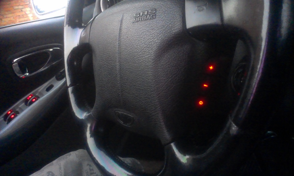

Denia, думав над цим але вирiшив не ставити, найбiльше через те що,знайти контактне кiльце з стiлькома дороiжками дуже важко i дорого (щоб працювала подушка, пульт, пiдсвiтка та пiдiгрiв) стiльки дорожок мае кiльце з Лачеттi з пультом та круiзом, але не впевнений що його дорожки витримають пiдiгрiв. Короч мороки бiльше нiж функцiоналу тому вирiшив вiдмовитись. Хоча я тримавя за "теплий" руль вiдчуття прикольнi :-)

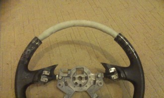

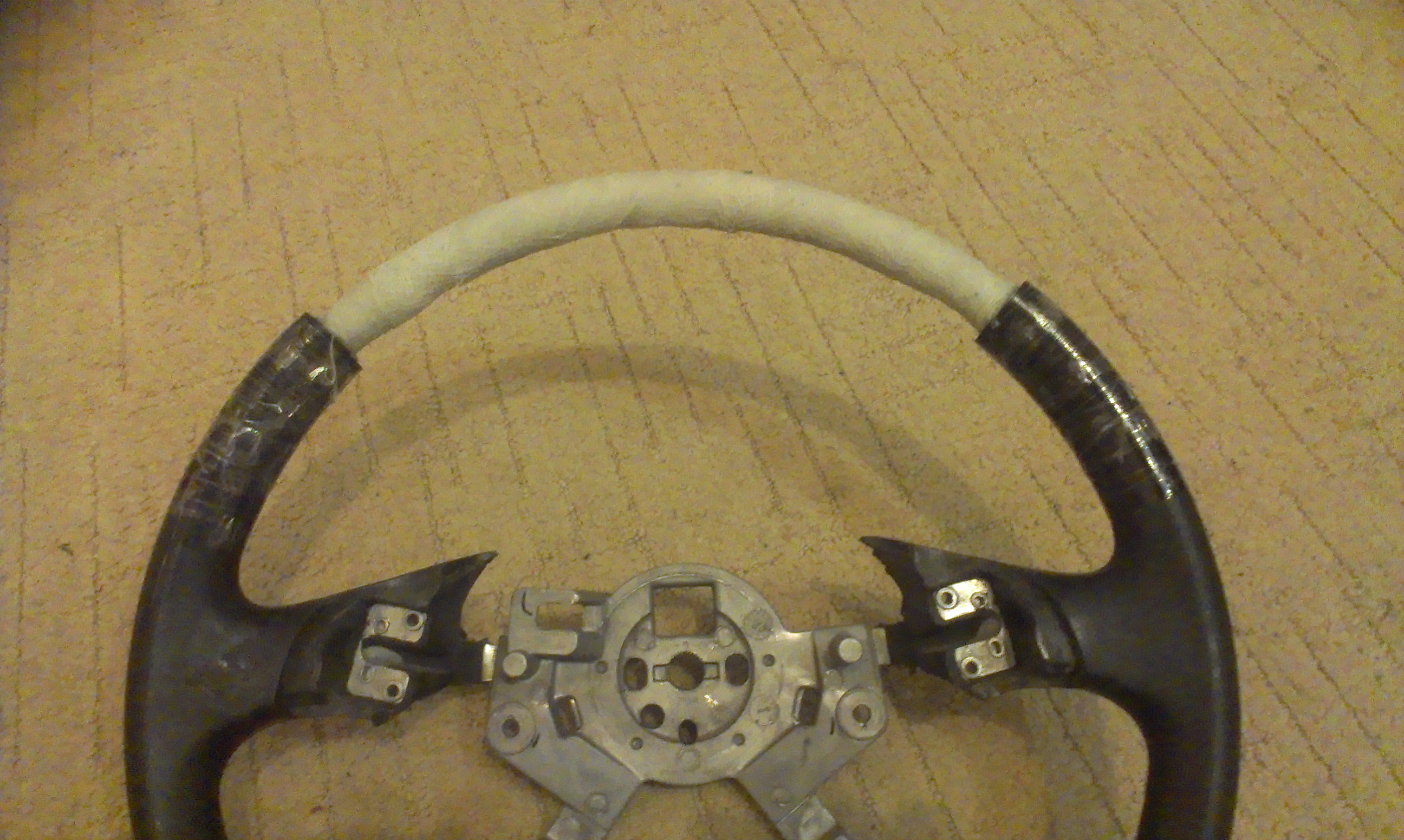

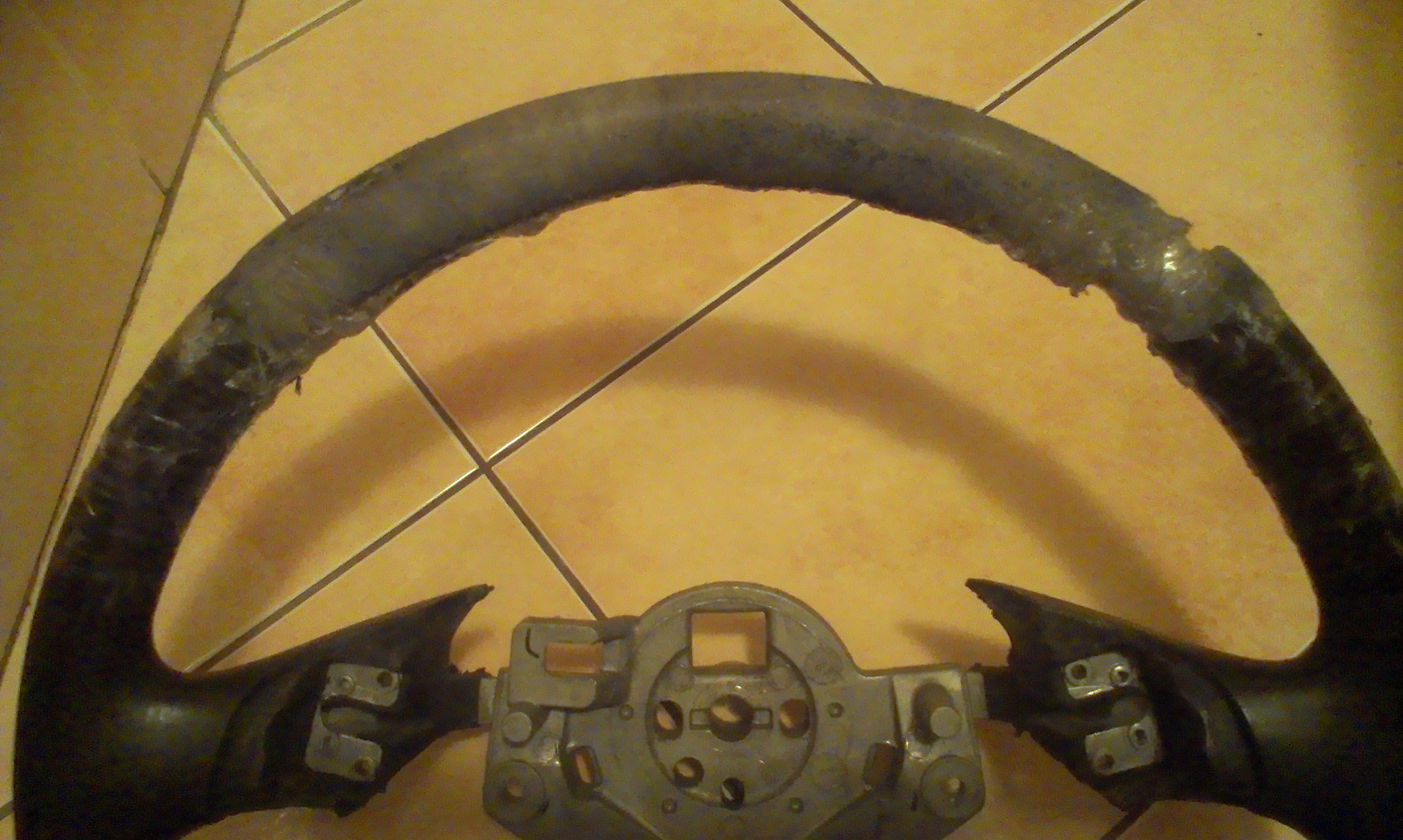

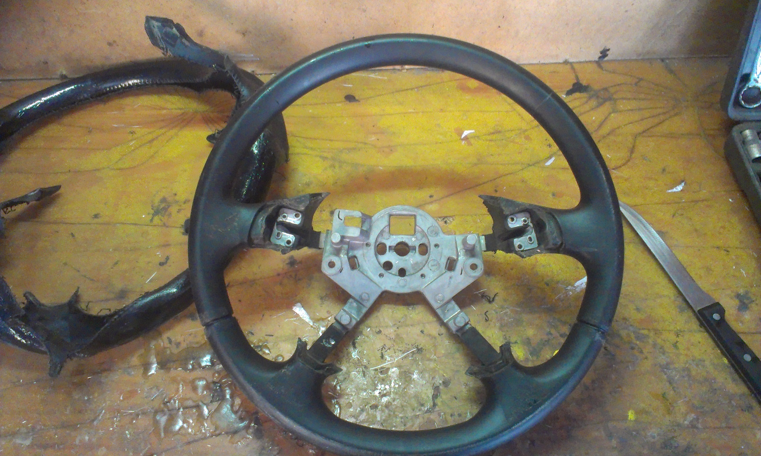

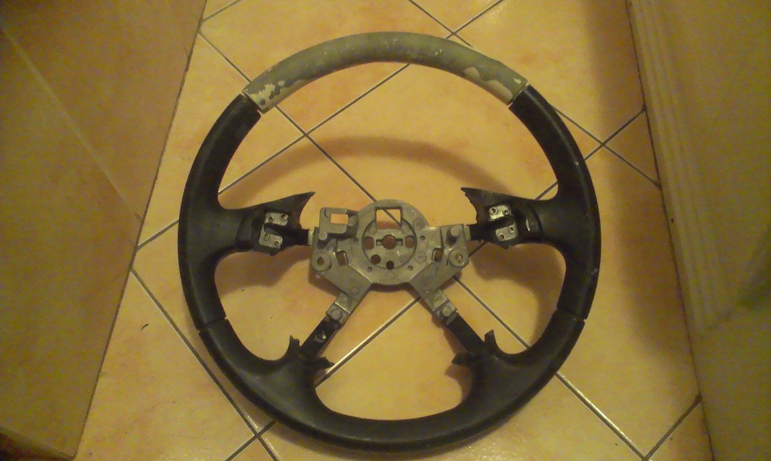

Отже, третина роботи вродi зроблена. Зробив вставку з скловолокна котра буде робитись пiд дерево (таке саме як на панелi)
Робив таке вперше, спочатку зрiзав повнiстю ту частину яку треба робити до металевого каркасу, потiм обмотую скловолокном пропитаним ебоксидкою, потiм натягнув рiдну шкiряну обшивку на руль i залив все ебоксидкою. Пiсля висихання, здер шкiру, зачистив, пiдшпаклював де треба i опять шкурив, шкурив, шкурив, цiлий тиждень шкурив %) %) %)
