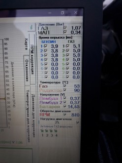

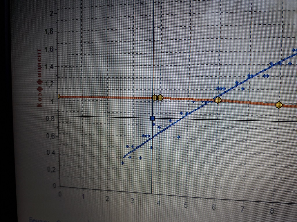

таке питання
машина ваз 2110 16 клапанів обладнання стоїть редуктор томасето аляска , мозги стаг 4 плюс , форсунки Хана блек, після автонастройки вибило що жикльори форсунок великі але машина норм їде, найбільше насторожує що коефіціент корекції на карті починається з 0,8 (чув що найкраще коли починається з 1-1,4)
скажіть чи так може бути чи треба щоб було 1-1,4? і що для цього зробити бо на форсунках дюзи незменшим((

Jamal_Luka писав:таке питання
а дюзи які стоять? Тиск газу який?

mastergid, дюзи стандартні для форсунок хана блек а тиск 1.17

Jamal_Luka, Час відкриття газових на холостому який?

p0var, більший ніж бензинових тобто з таким коєфіцієнтом незанижує

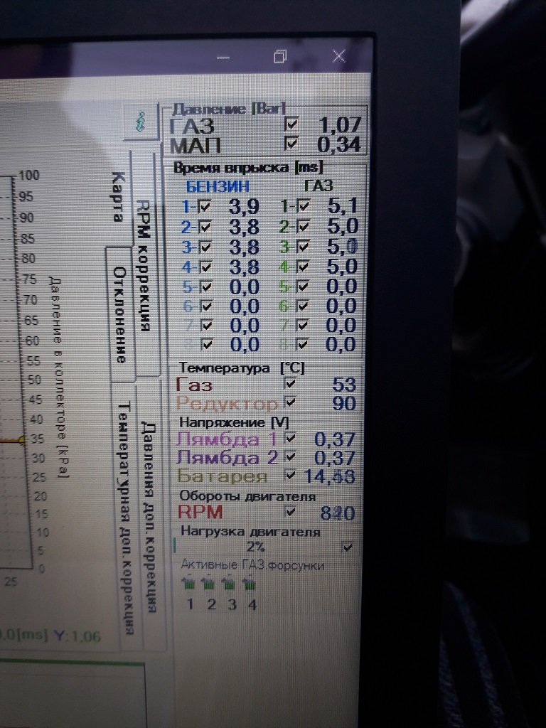

зменшив тиск до 1,07 і після калібровки вже невибиває що завеликі жикльори форсунок, але машина при рушенні з місця на першій передачі троїть((((на решта передачах їде норм ніби але троха вяло(

Повідомлення Jamal_Luka » Нед, 10 липня 2016, 21:04
ось така картина зараз

Jamal_Luka, блін моя калинка на вальтеках пихтіла аж гай шумів
на той мотор треба дюзи 1.8мм а не вроді 2.1 як з тими форсами є

Повідомлення p0var » Нед, 10 липня 2016, 22:01
Нормальний тиск і дюзи. Карту накатати і поправити.

mastergid, p0var, але чого машина при рушенні з місця на першій передачі троїть(((
тільки коли рушає?

І ще питання чи потрібно після кожної автокалібровки накатувати нову бенз карту (стара збереглась)???
