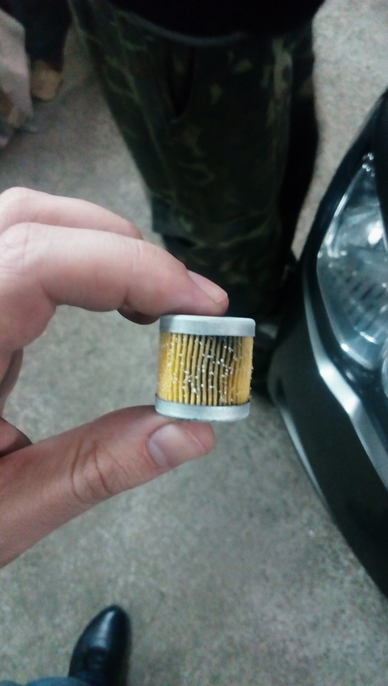

mathst
Повідомлень:2457
Ім'я:Степан
Подякували: 18 рази
Re: пропан-бутан
Повідомлення mathst » П'ят, 01 квітня 2016, 20:21
І так проходив газове ТО. Заправлявся на ОККО Кульпарківська-В.В і на Стрийській. Пробіг біля 9к. Судіть самі:

mathst, ну ти мега везучий пацан!!!! таких фільтрів зроду не бачив )))
