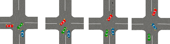

Другим проїде перехрестя синє авто. Оскільки зелений з червоним проїдуть його одночасно першими. Пофіг якими бортами
Маестро читай в контексті а не виривай фрази. Якщо розізд правими лівими бортами суперечить пдр/знакам/розмітці то так це зло. А не завжди

bossjara писав: зелений з червоним проїдуть його одночасно першим
Червоний не має надати перевагу синьому?

Повідомлення bossjara » Вів, 17 січня 2017, 11:58
А якщо червоний тупане і не поїде, то синій все одно буде другим

Повідомлення MAECTP0 » Вів, 17 січня 2017, 11:59
САХАР писав:MAECTP0, я думаю чого деколи iду а всi встають посеред дороги,то в них перешкоди появляются.
На місці зеленого ти б бив червоного?

bossjara писав: якщо червоний тупане і не поїде, то синій все одно буде другим
MAECTP0 писав: Червоний не має надати перевагу синьому?

Повідомлення bossjara » Вів, 17 січня 2017, 12:00
Ні не має
В даній конкретній ситуації!!!

bossjara писав: все одно буде другим
В'їде на перехрестя а питання було "проїде"

Повідомлення bossjara » Вів, 17 січня 2017, 12:01
Зелений повинен надати дорогу червоному, але не дому що він праворуч. За тим самим правилом що й червоний зеленому
Проїде другим

bossjara писав:Ні не має
Є в правилах пункто перешкоду справа можна не пропускати якщо в неї теж є перешкода справа?
Що забороняє синьому почати рух з зеленим і легко розминулись лівими бортами?

bossjara писав: ле не дому що він праворуч
Заінтригував...
Можна для не просунутих по буквах роздувати?

Перепрошую трошки заплутався в кольорах і не до кінця розібрався
Перехрестя рівнозначне
Зелений не має нікого праворуч, тому їде першим. Червоний пропускає синього, синій зеленого.
П 16.12. На зелене авто відносно червоного цей пункт не діє, оскільки є п 16.3
Тобто те про що ооворив Сахар - якщо ти вже виїхав на перехрестя в тебе не можуть виникнути перешкоди.
Я думав що червоний із зеленим мають взаємно пропустити один одного по п 16.13 але помилився.
Отже зелений, синій, червоний

Маестро якби вони повертали всі в іншу сторону то був би інакший розклад

bossjara писав: Другим проїде перехрестя синє авто. Оскільки зелений з червоним проїдуть його одночасно першими. Пофіг якими бортами
Не зовсім пофіг.
Правими. Червоний не перешкоджає синьому.
Лівими

bossjara писав: те про що говорив Сахар - якщо ти вже виїхав на перехрестя в тебе не можуть виникнути перешкоди
У яких тіко "правило правої руки", вважає, що при лівому повороті зустрічники - це перешкода праворуч. Ну то таке, неграмотно, але і не смертельно.
Але у цій ситуації є нюанс!
16.13. Перед поворотом ліворуч і розворотом водій нерейкового транспортного засобу зобов'язаний дати дорогу трамваю попутного напрямку, а також транспортним засобам, що рухаються по рівнозначній дорозі в зустрічному напрямку прямо чи праворуч.
А червоний повертає ліворуч!!!
Знання, як правило, - так!

САХАР писав: На мiсцi зеленого я смiло б iхав.
Ну спеціально для таких хто не розуміє що пр повороті ліворуч в нього з'явилась перешкода і придумали 16.13.
Скоро як в штатах. На смугою висить вказівний що вона повертає вправо то шей підписано ONLY

may писав: А червоний повертає ліворуч!!!
Отже обоюдка!?!?!?

bossjara писав: Отже зелений, синій, червоний
Типу так....
