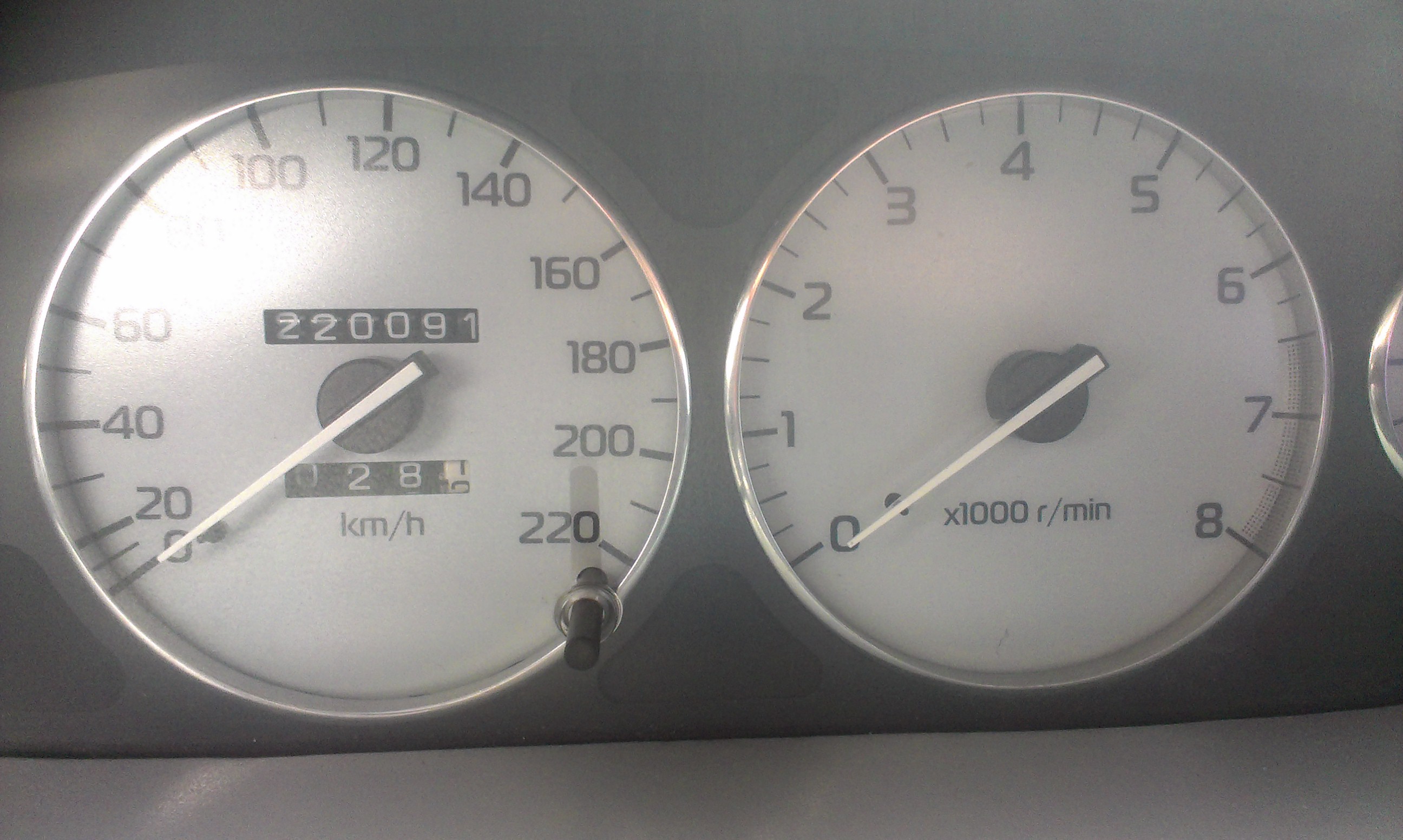

Не мiг я спокiйно спати не знаючи шо з двигуном, сьогоднi d 7.00 полiз пiд машину знiмати пiддон. Сштка на маслоприймачi буля вся в гiмнi, благополучно почистилась, пiддон поставив на мiсце, замiнив масло з фiльтром, пiсля запуску двигуна компенсатори поцокали пару секунд i затихли. Накатав пару км, розiдрiв добряче двигун, ура, все стало як було :yahoo
пробiг 220090км

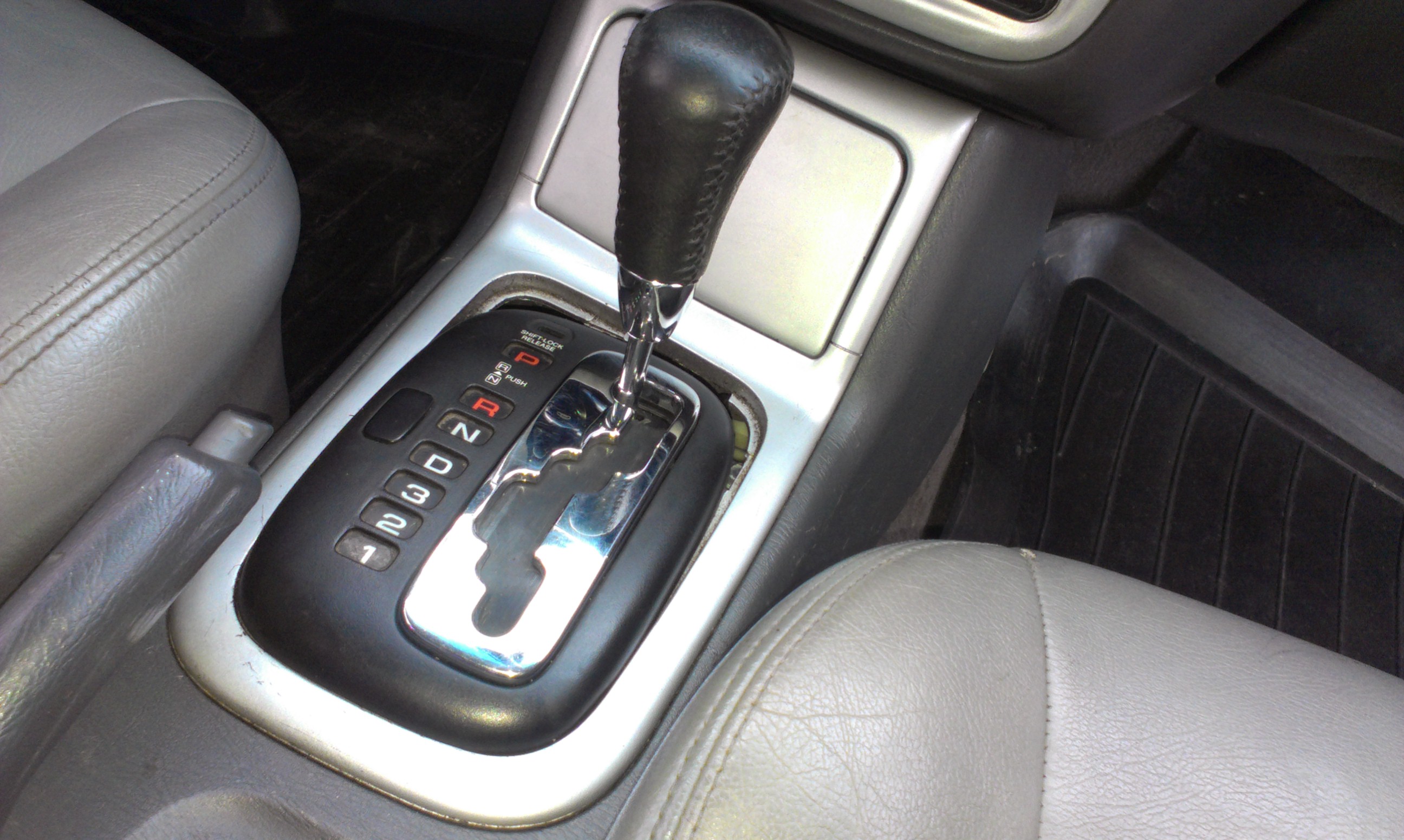

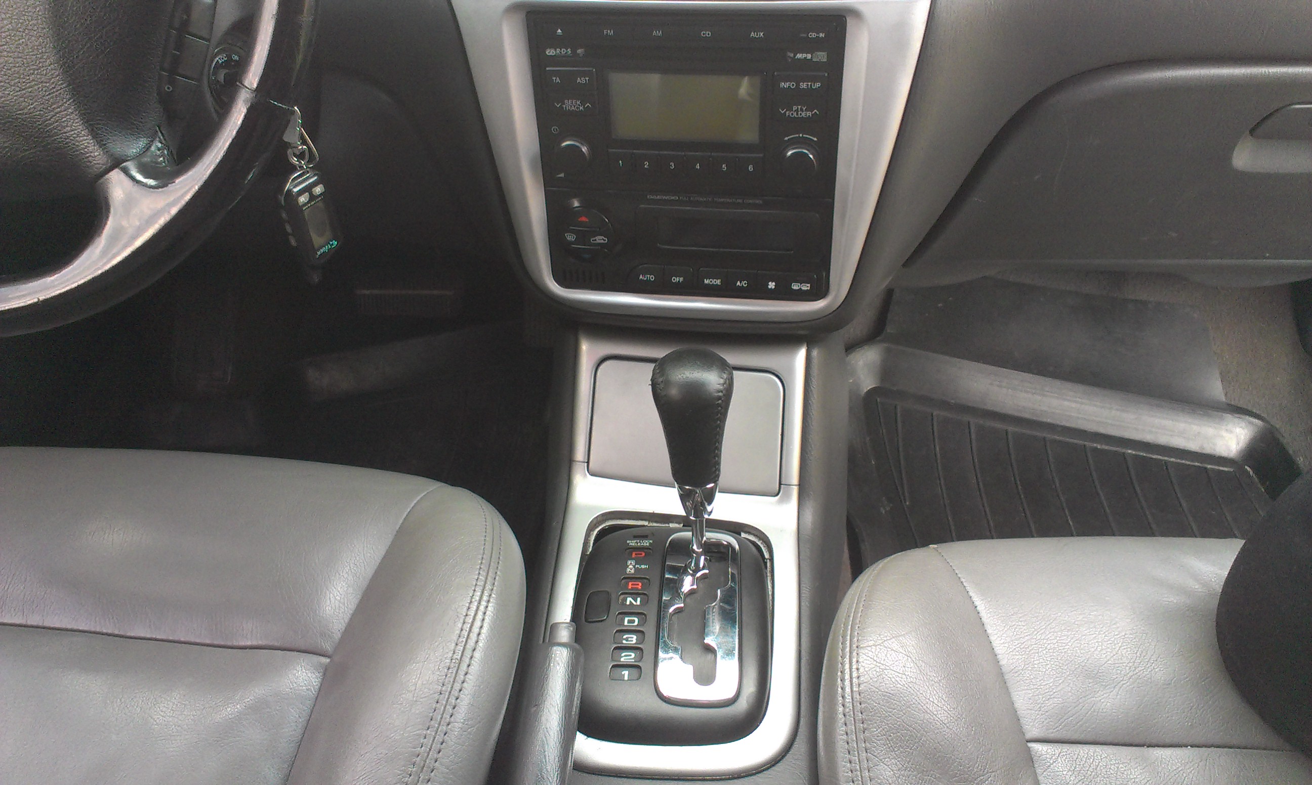

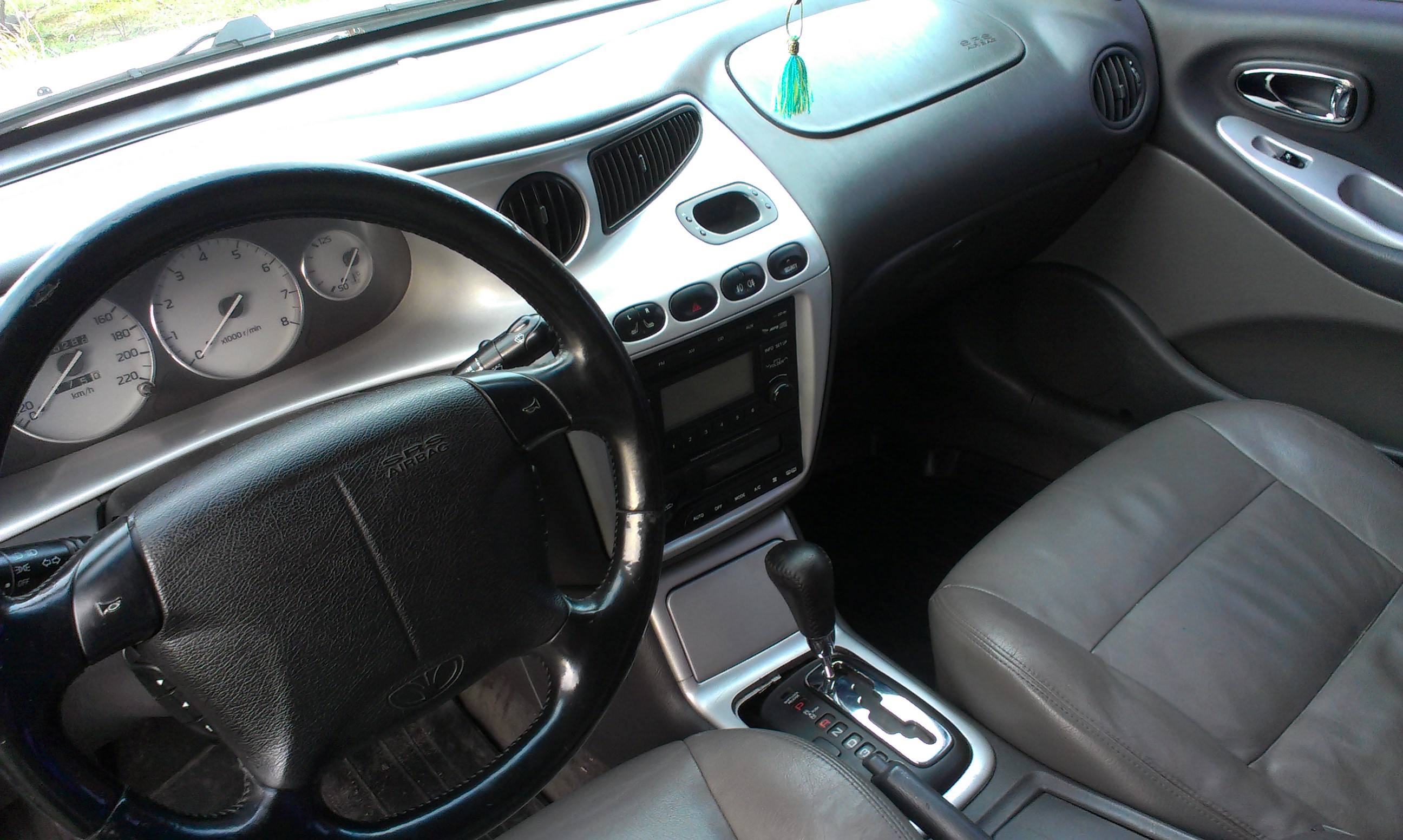

Тизер-шмизер
Ну що... доїздився
Хто вгадає чого бракує на фото?
Продовження буде згодом ;)
Востаннє редагувалось Суб, 26 грудня 2015, 19:54 користувачем Ростик1, всього редагувалось 1 раз.
Re: Leganza СDХ 2.0 АКПП
Повідомлення T5-R » Суб, 26 грудня 2015, 19:48
селектора АКПП :D

Ростик1, втикнула АКПП :surprised буде МЕХ :surprised
Повідомлення Ziro-cool » Нед, 27 грудня 2015, 09:56
Заміна підсвітки в селекторі
Ростик1
Повідомлень:3059
Ім'я:Ростик
Авто:Та йой...
Звідки:Львів рідненький
Повідомлення Ростик1 » Нед, 27 грудня 2015, 11:14
T5-R писав:селектора АКПП :D
Вгадав :D
TELESYK писав:Ростик1, втикнула АКПП :surprised буде МЕХ :surprised
НЕ Вгадав :D
Ziro-cool писав:Заміна підсвітки в селекторі
Майже вгадав :D ... замiна селектора :roll

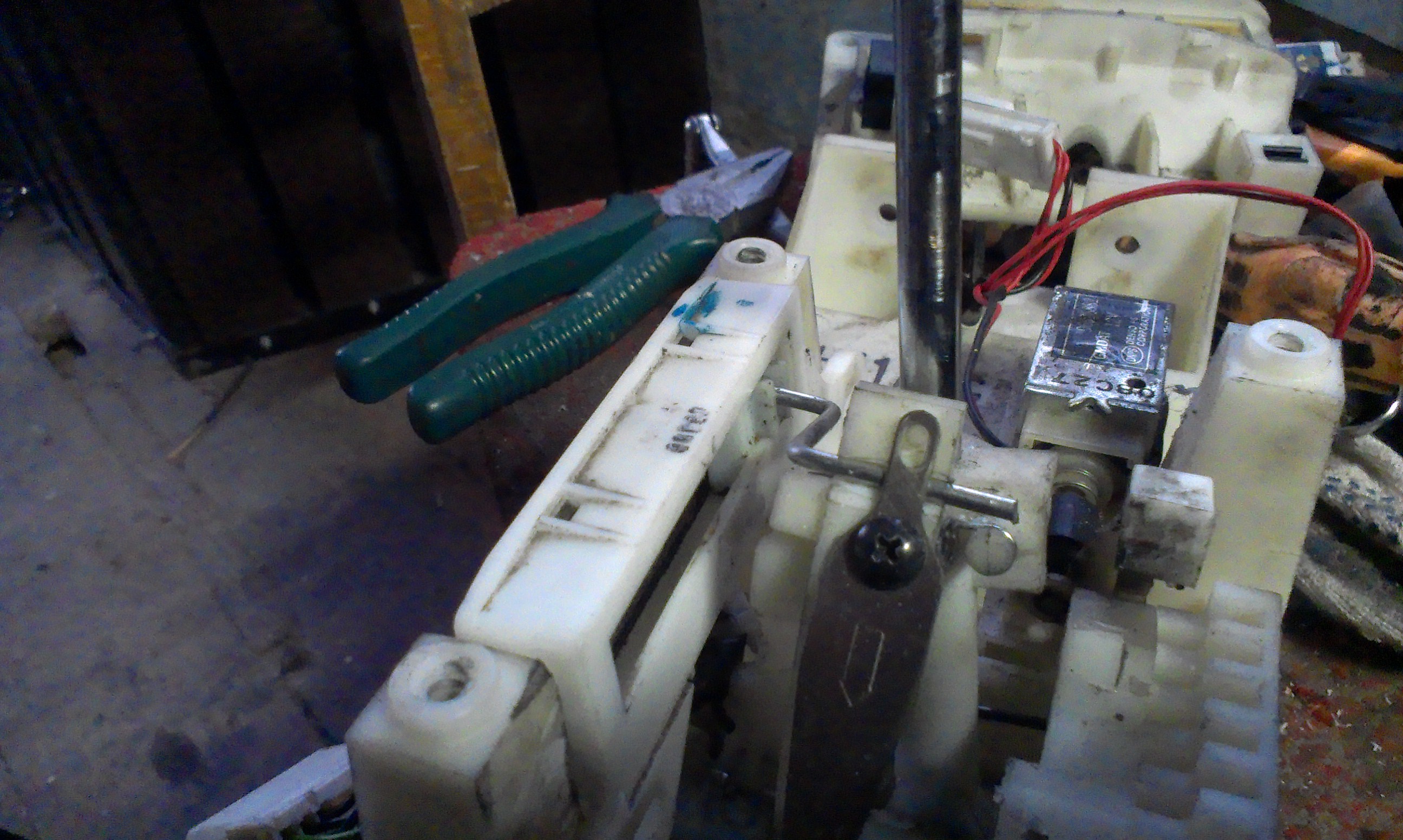

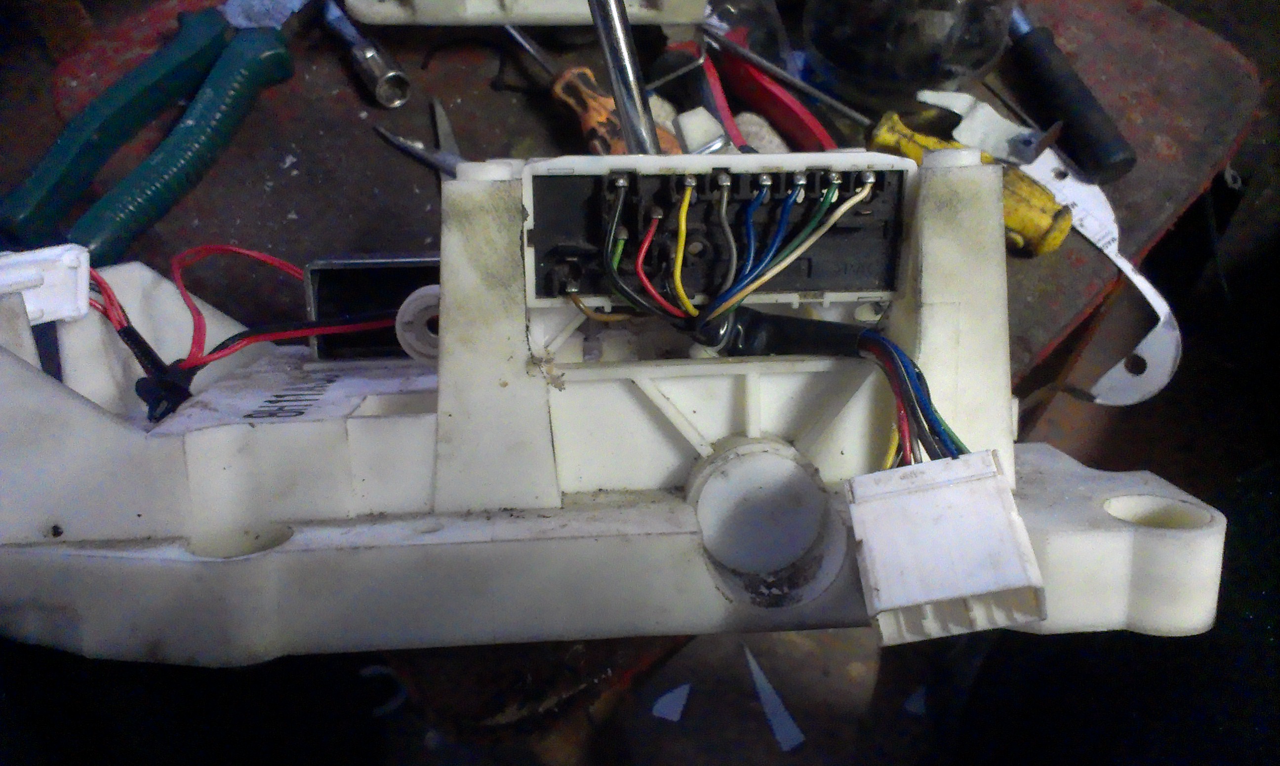

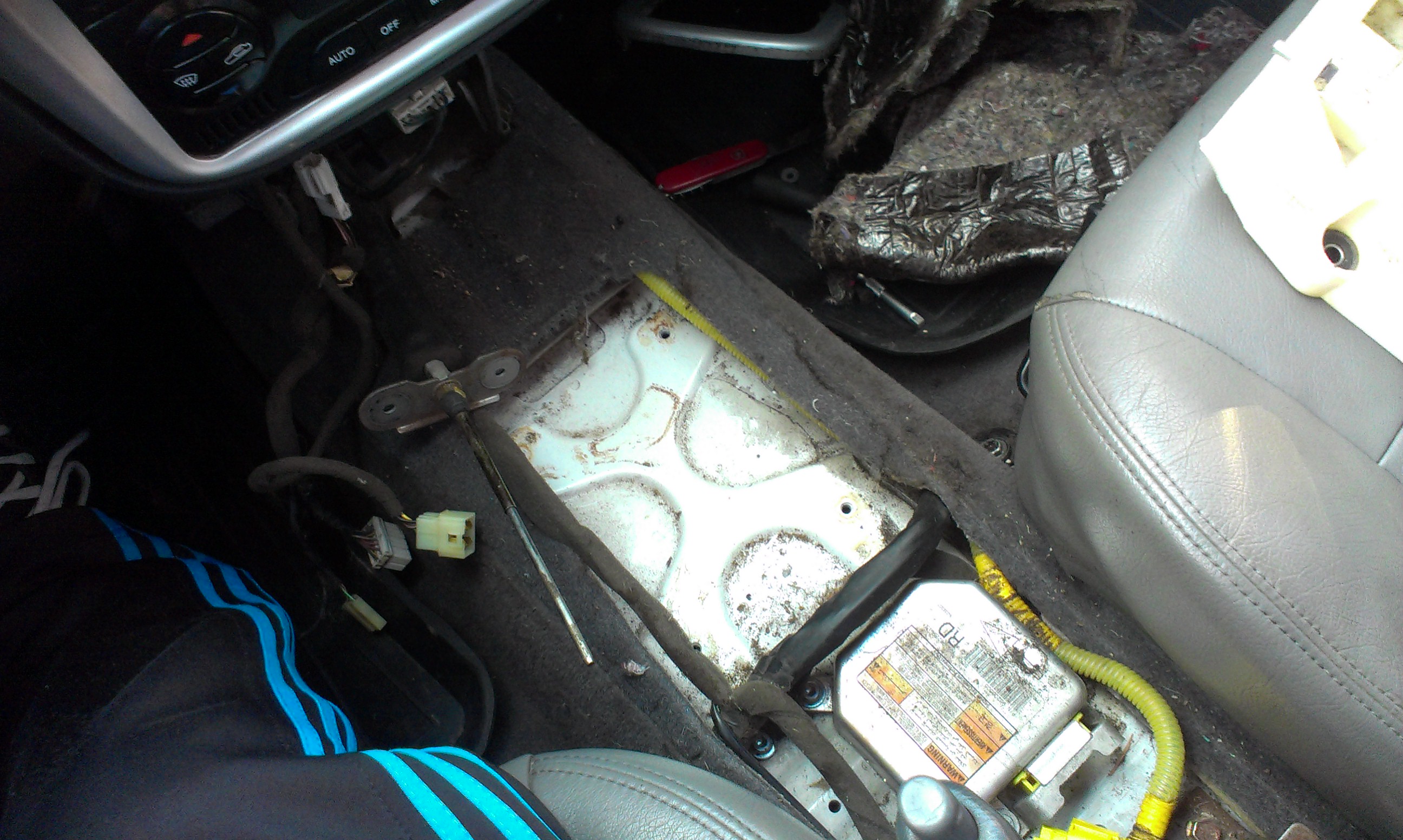

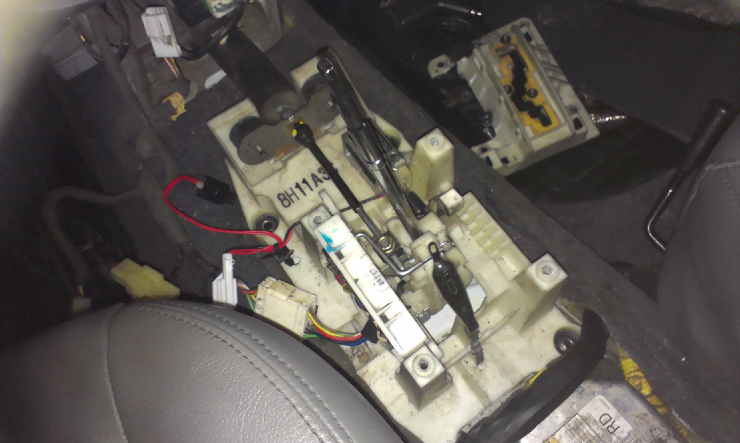

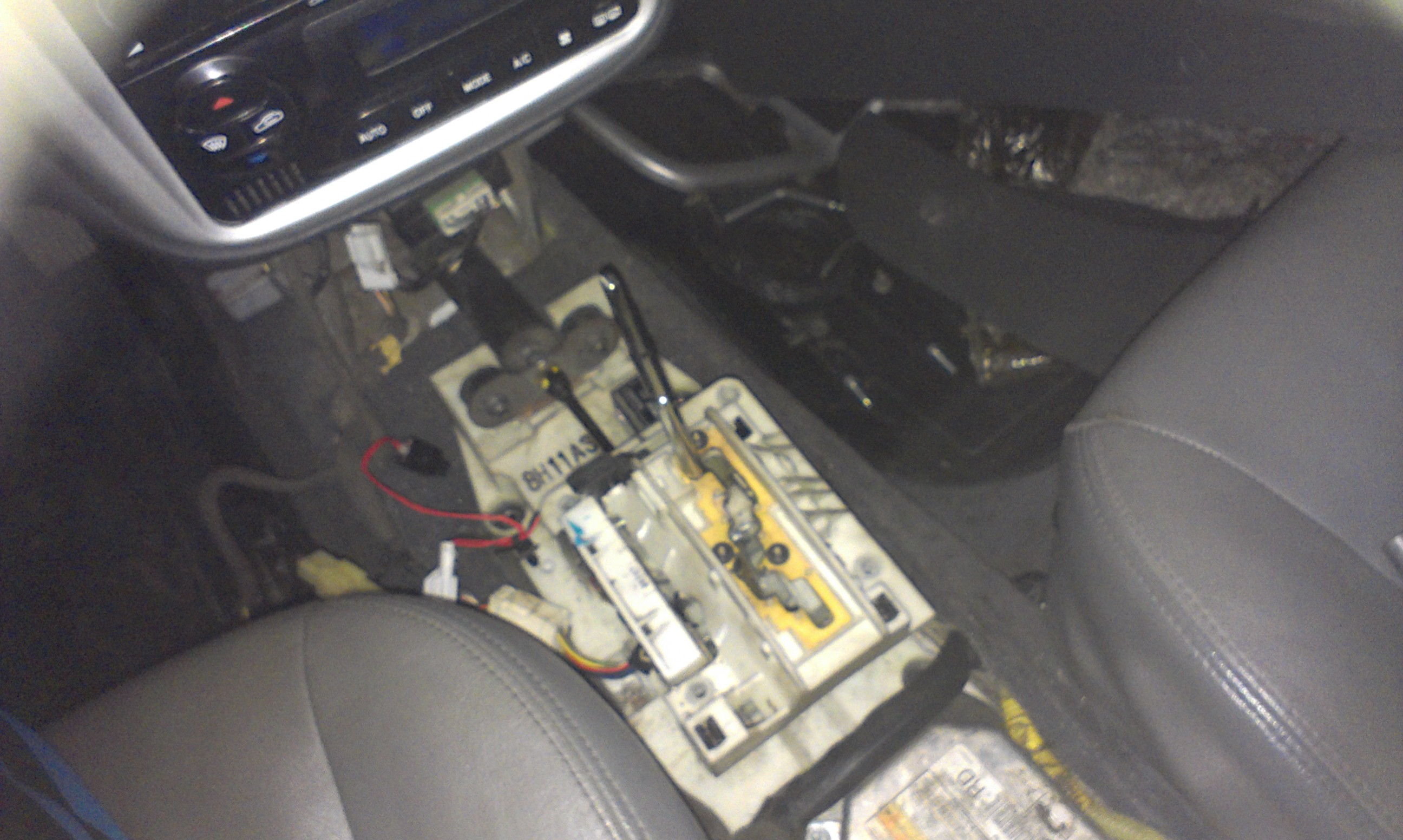

Значить так:
Колись я вже тут писав, що менi подобається салон в EVANDA, i тут я випадково знайшов оголошення про деребан Еванди, домовився забрати селектор за символiчну плату i дуже надiявся на те, що селектор не буде вiдрiзнятись конструкцiєю вiд мого, так як Еванда це та сама Леганза, тiльки новiша.
Але як тiльки розпакував посилку, засмутився бо порiвнявши зi своiм селектором, зрозумiв що вони абсолютно протилежнi :sad . Але бажання його поставити в мене було бiльше нiж боязку поламати обидва селектори i лишитись взагалi нiзчим :-)
Почав крутити-думати.
Перше - зробив крiплення до кузова, два переднiх отвори спiвпвдали, а два заднiх висвердлив новi.
Друге - крiплення троса спiвпвло повнiстю

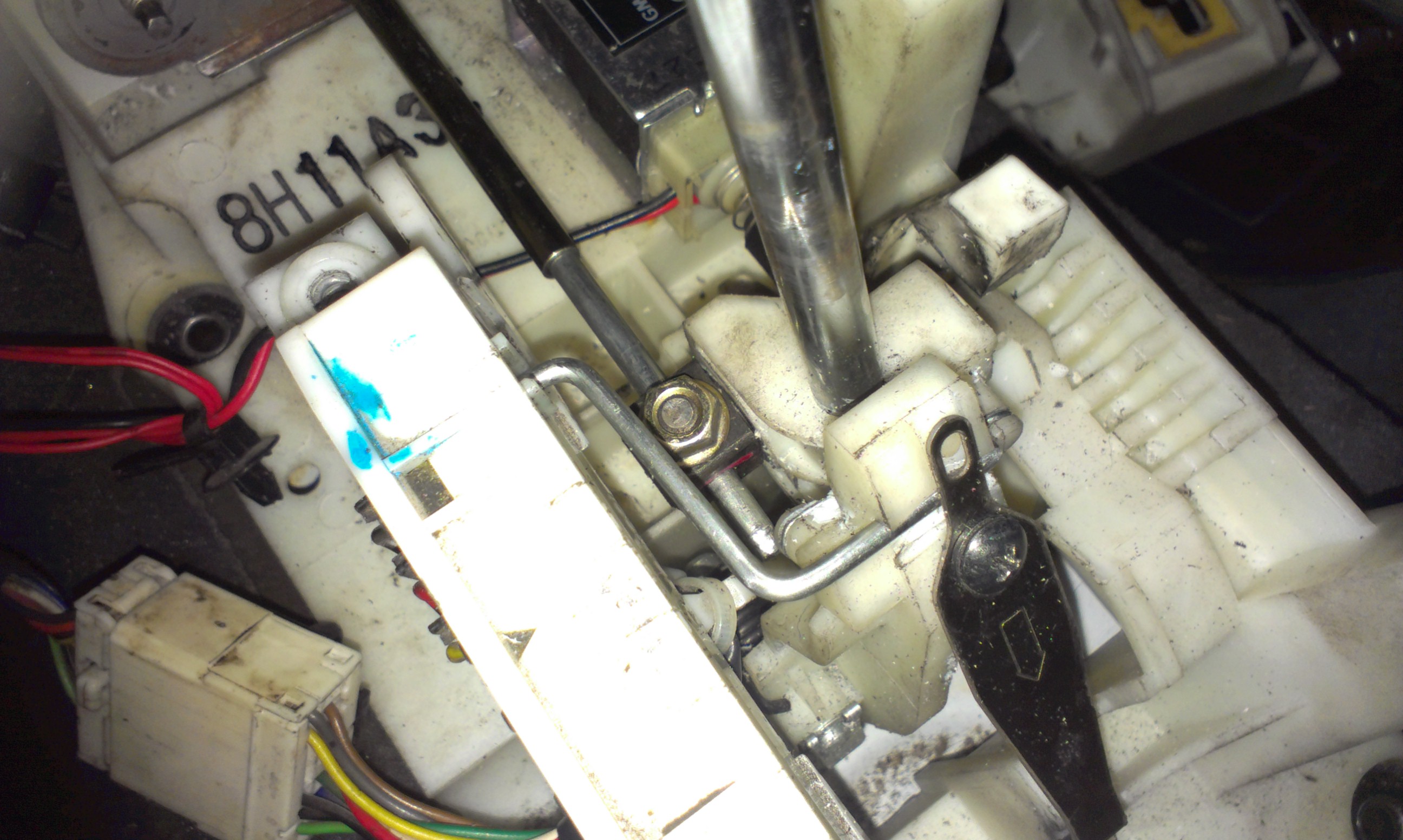

Третє - на Евандовському селекторi не передбачено розмiщення датчика положення селектора, отут був повний винос мозгiв, i я вже не надiявся що в мене щось з того вийде, але посидiвши годони з чотири, всетаки получилось вставити датчик положення селектора та зробити правильну тягу котра соває повзунок %)
А дальше вже послiдовна збiрка селектора безпосередньо в машинi

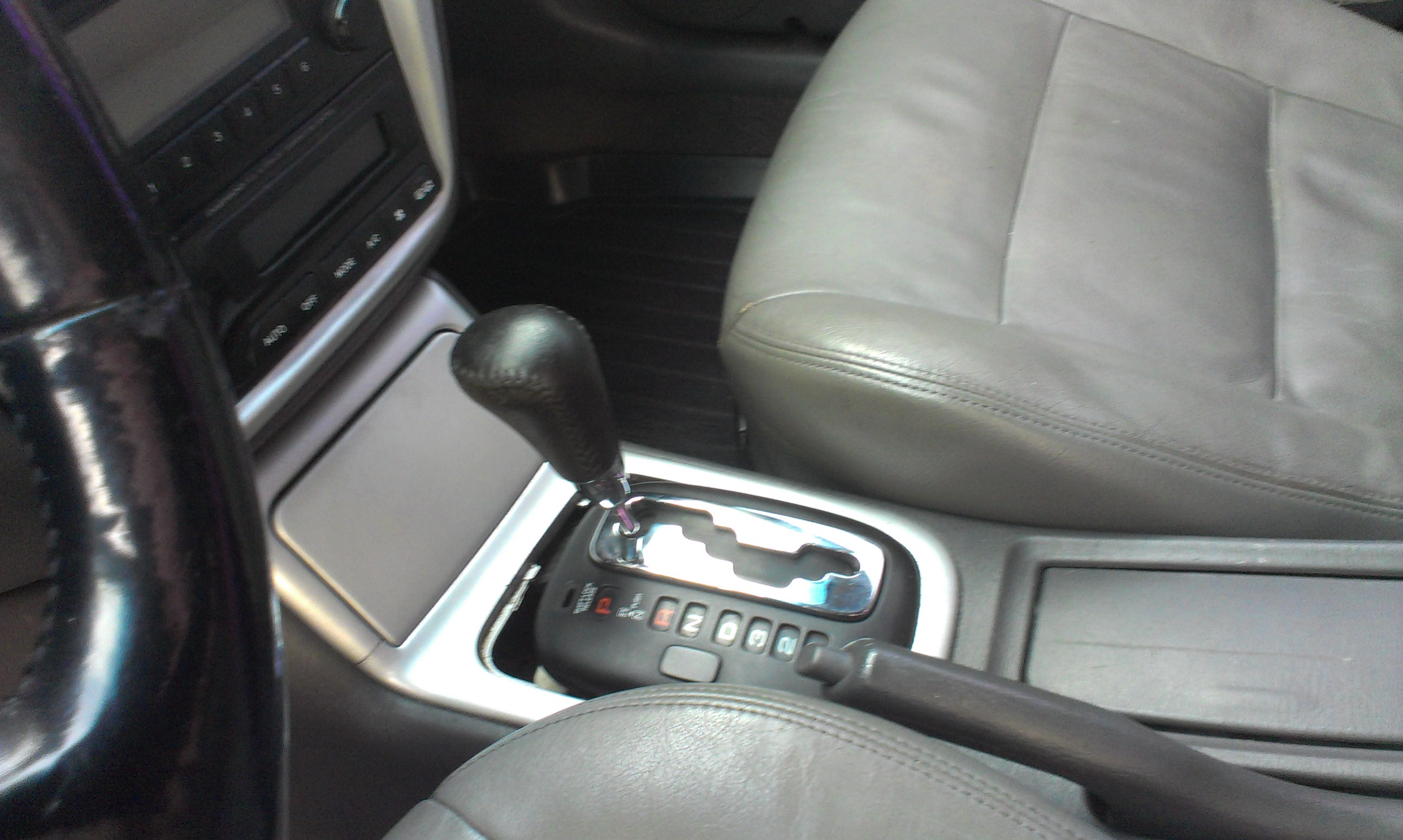

Ну i фiнальний результат получився такий:

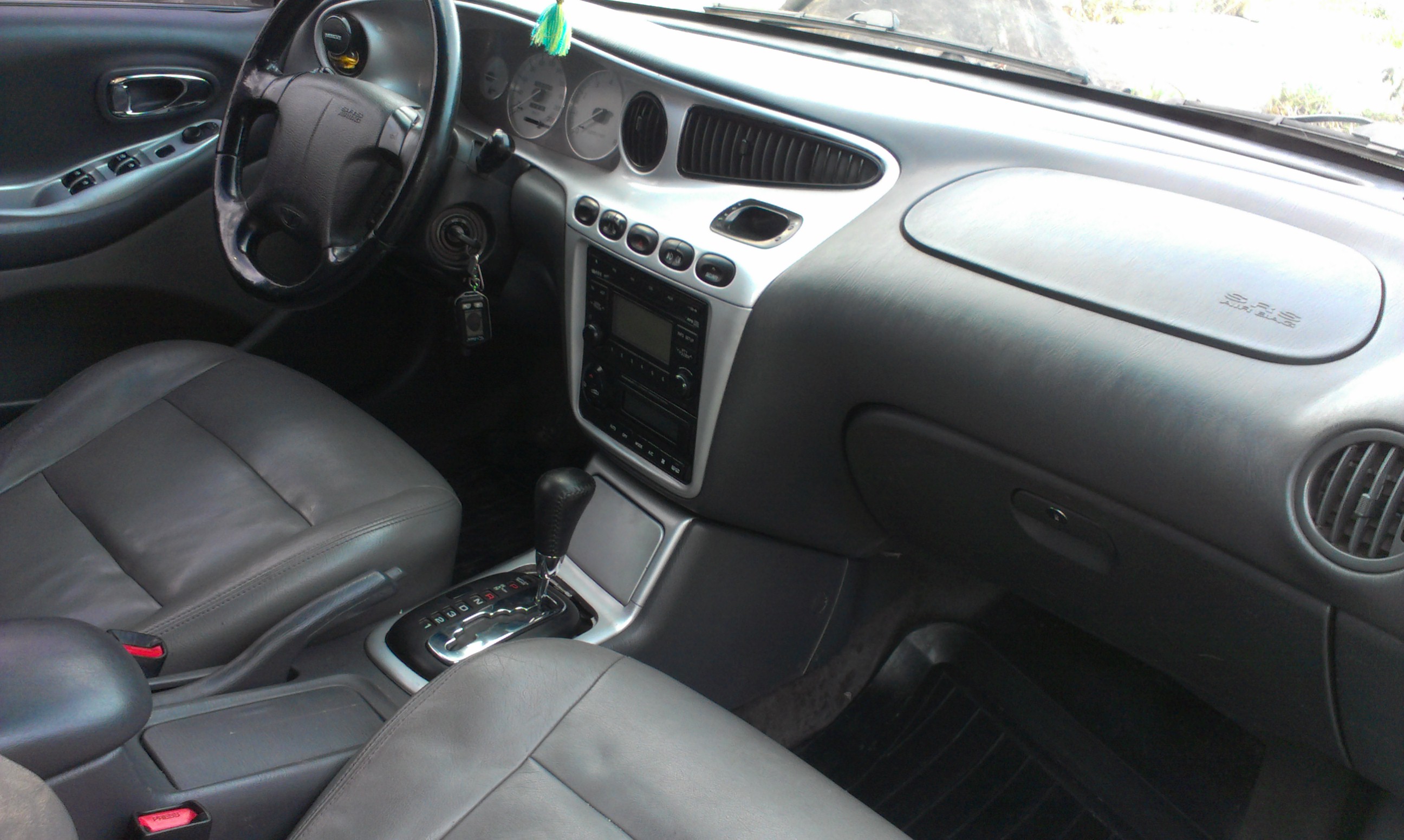

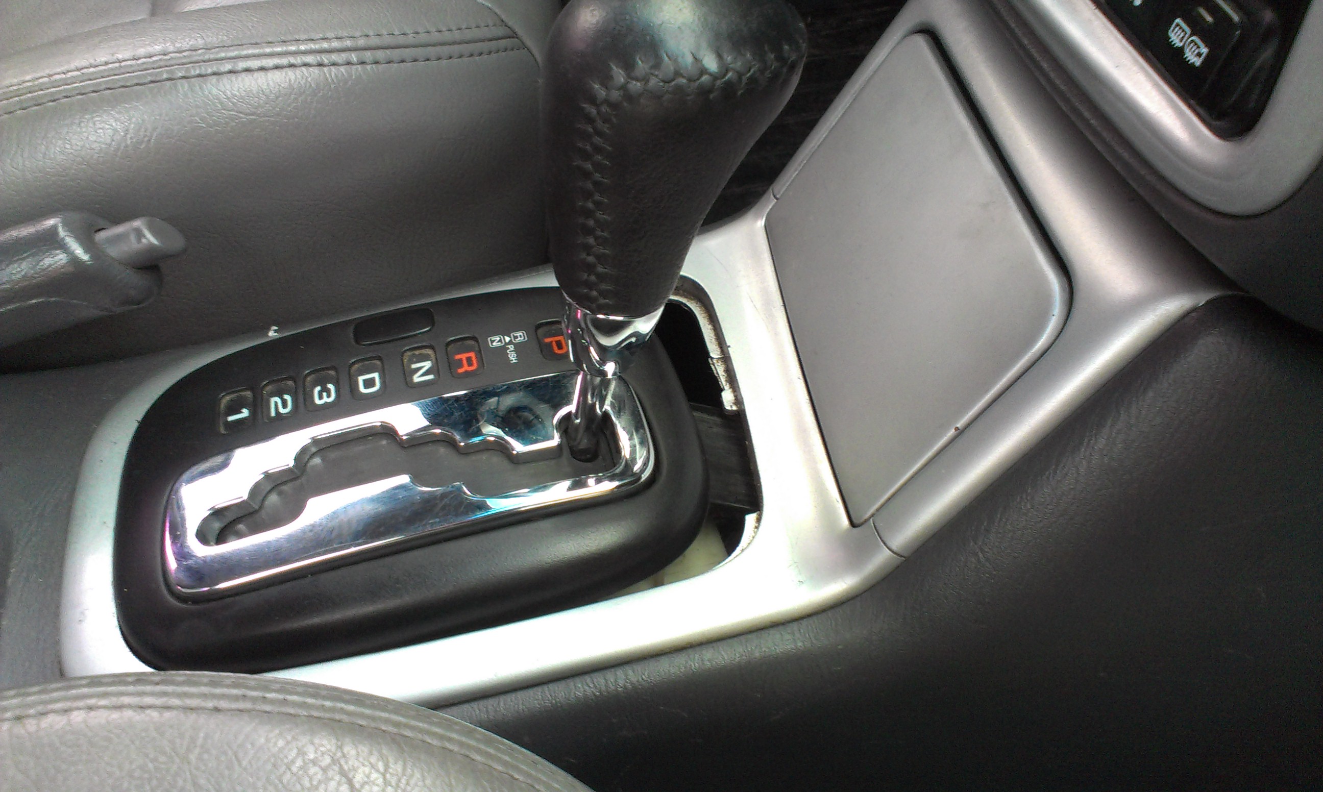

Як би я не старався сфотографувати, менi не вдалось передати всiєi краси того селектора. Виглядає дорого i гарно гармноує з хромовими ручками дверей та кiльцями в панелi приладiв.
Як видно на фото задня частина рамки встала iдеально по зазорах, а передня частина має диру, далiпопрацюю трохи з скловолокном (наростити кусок до сiроi панельки) та вiддаю на аквадрук :yahoo

Jarevych, на зло всяким злим язикам якi втiшились подумавши шо мiй автомат здох :D

чим буде зашита передня шпара ?

Ростик1 писав: а передня частина має диру, далiпопрацюю трохи з скловолокном (наростити кусок до сiроi панельки) та вiддаю на аквадрук
:sing :sing

там просто палка-переключалка по iнакшому виглядаэ i все до тоi палки прикручений датчик положення селектора, який був вiдкручений вiд рiдного селектора.
