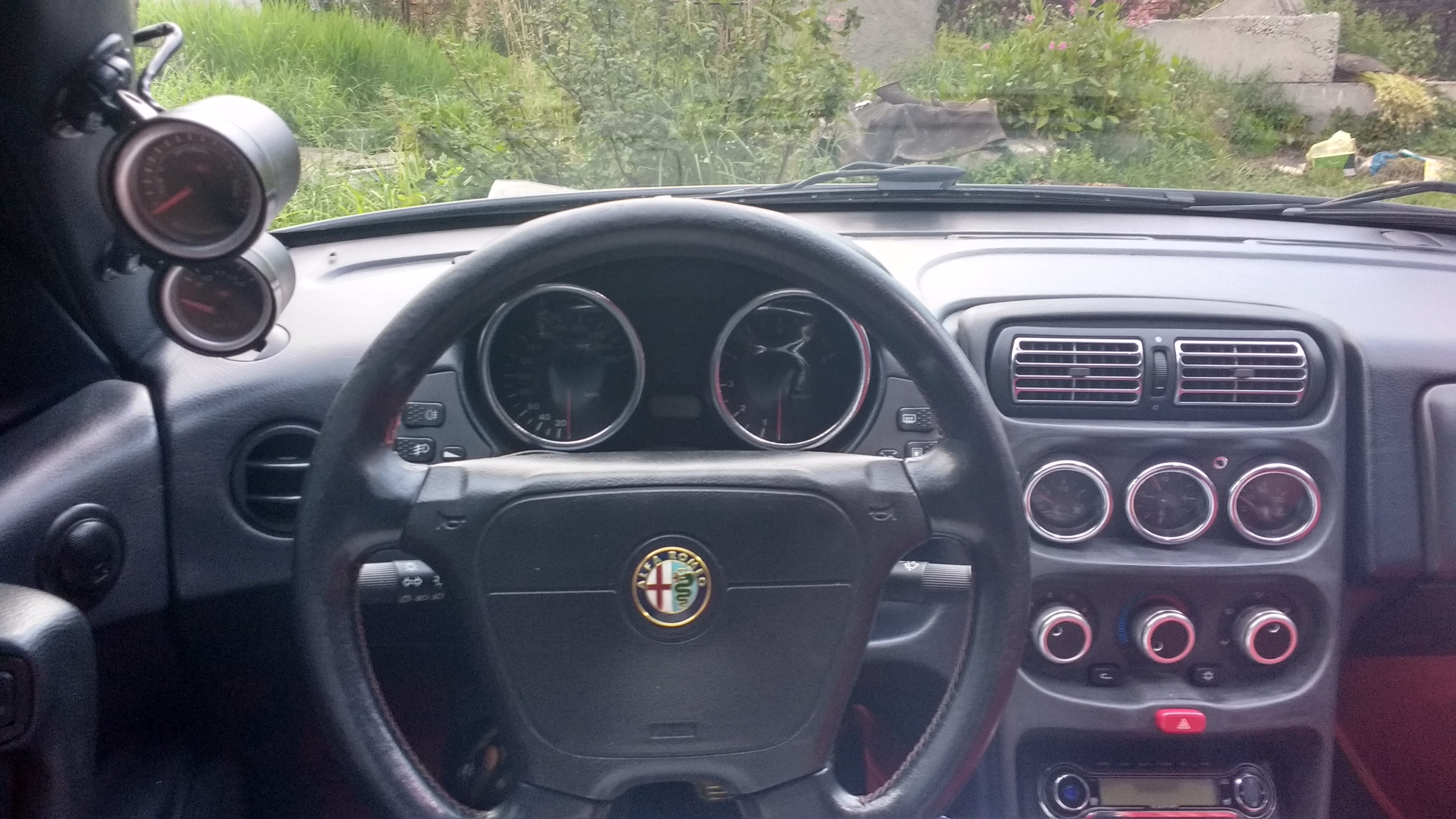

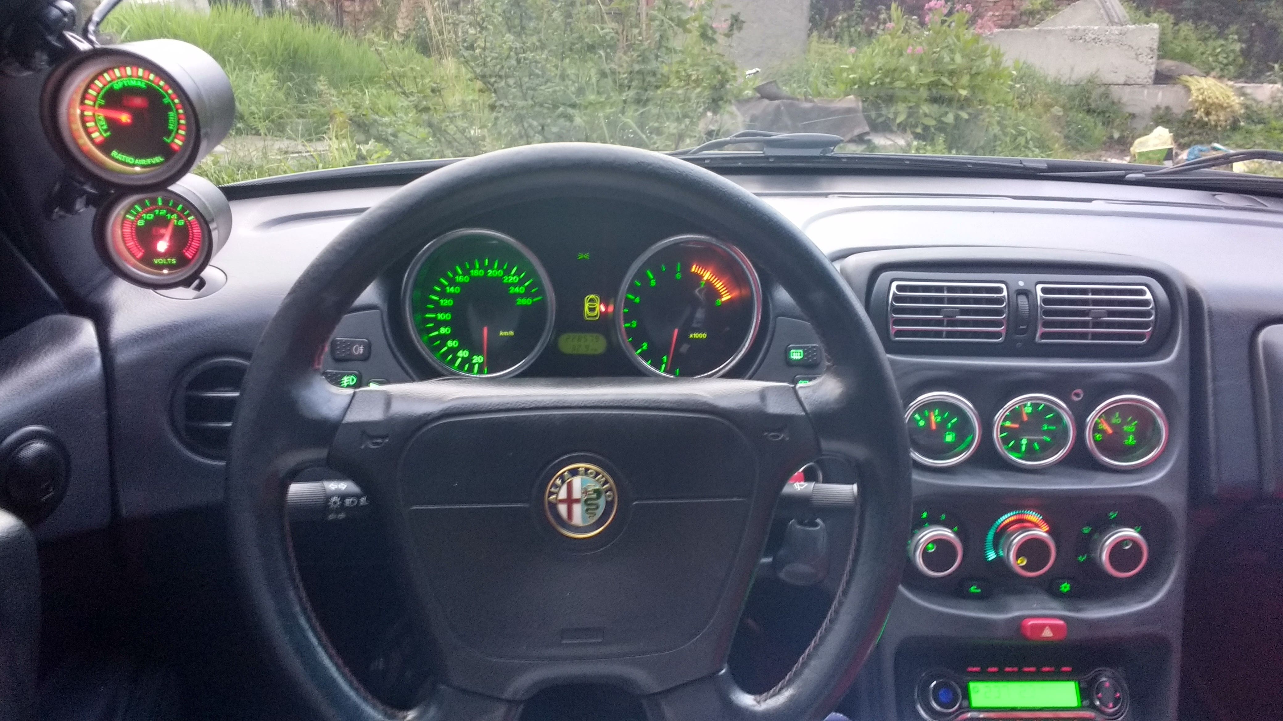

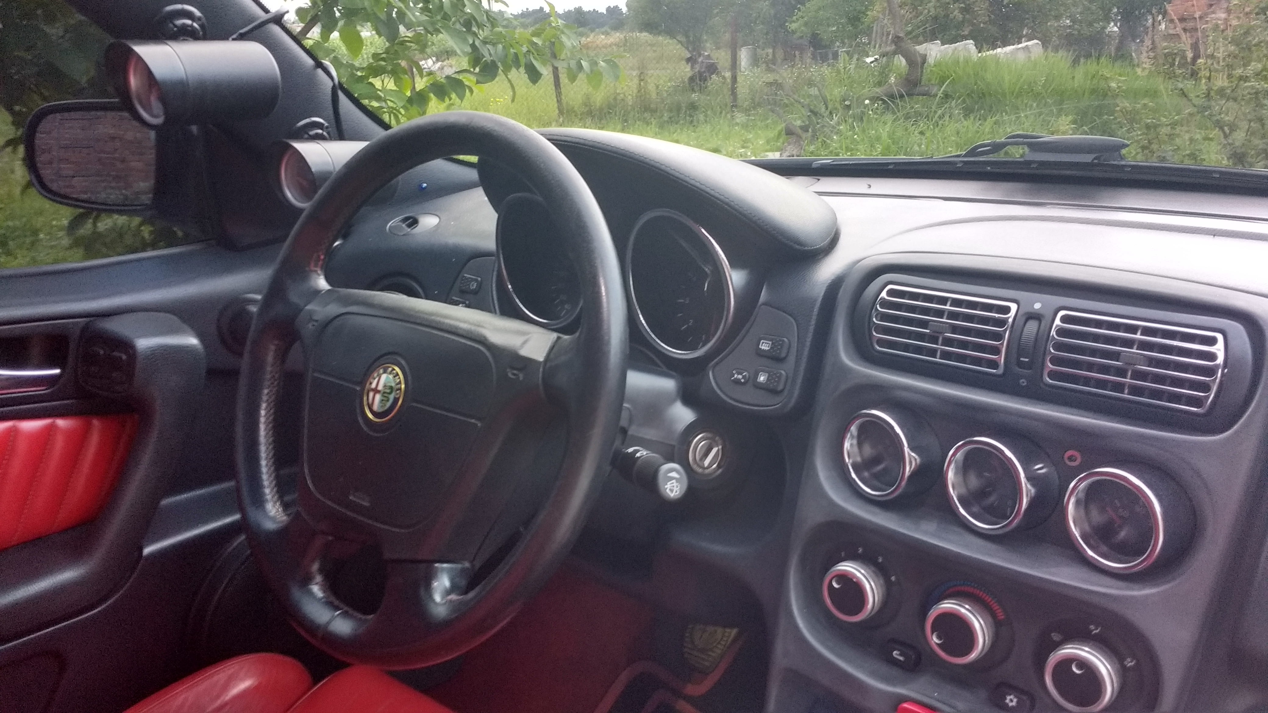

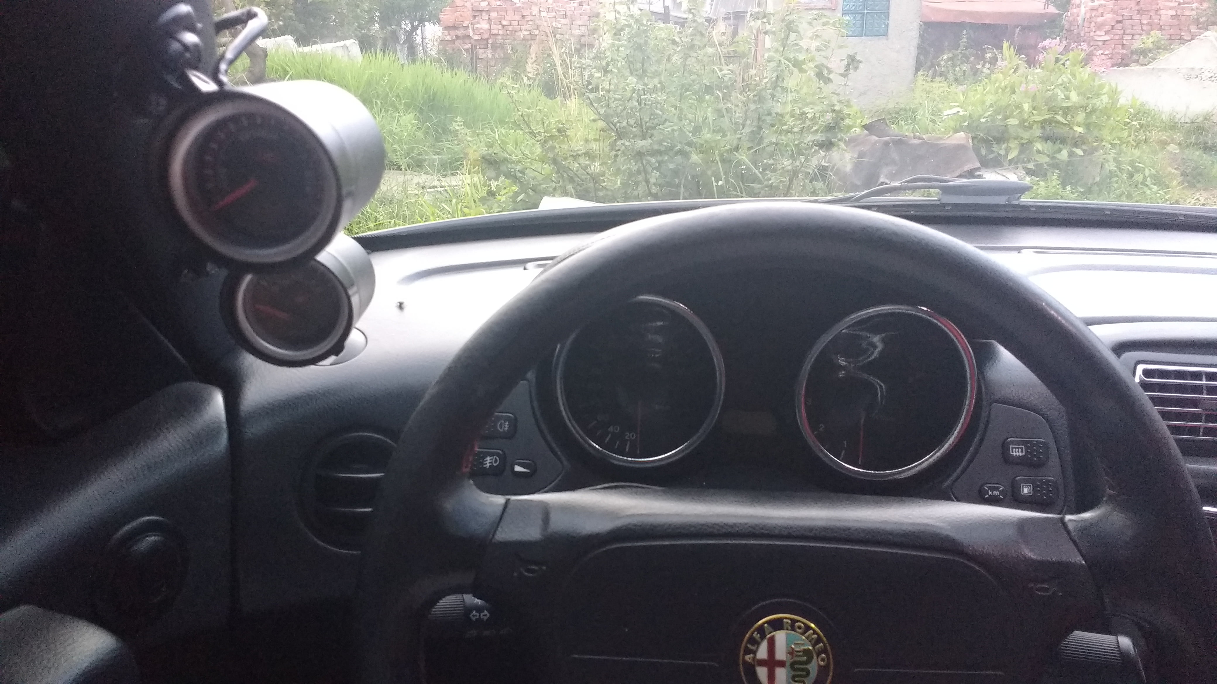

Здую трохи пилюку з бортовика :-) два місяці ніц не робив в машині - ремонт кухні троха грошей висосав (рівно в три рази більше ніж я розраховував :D )

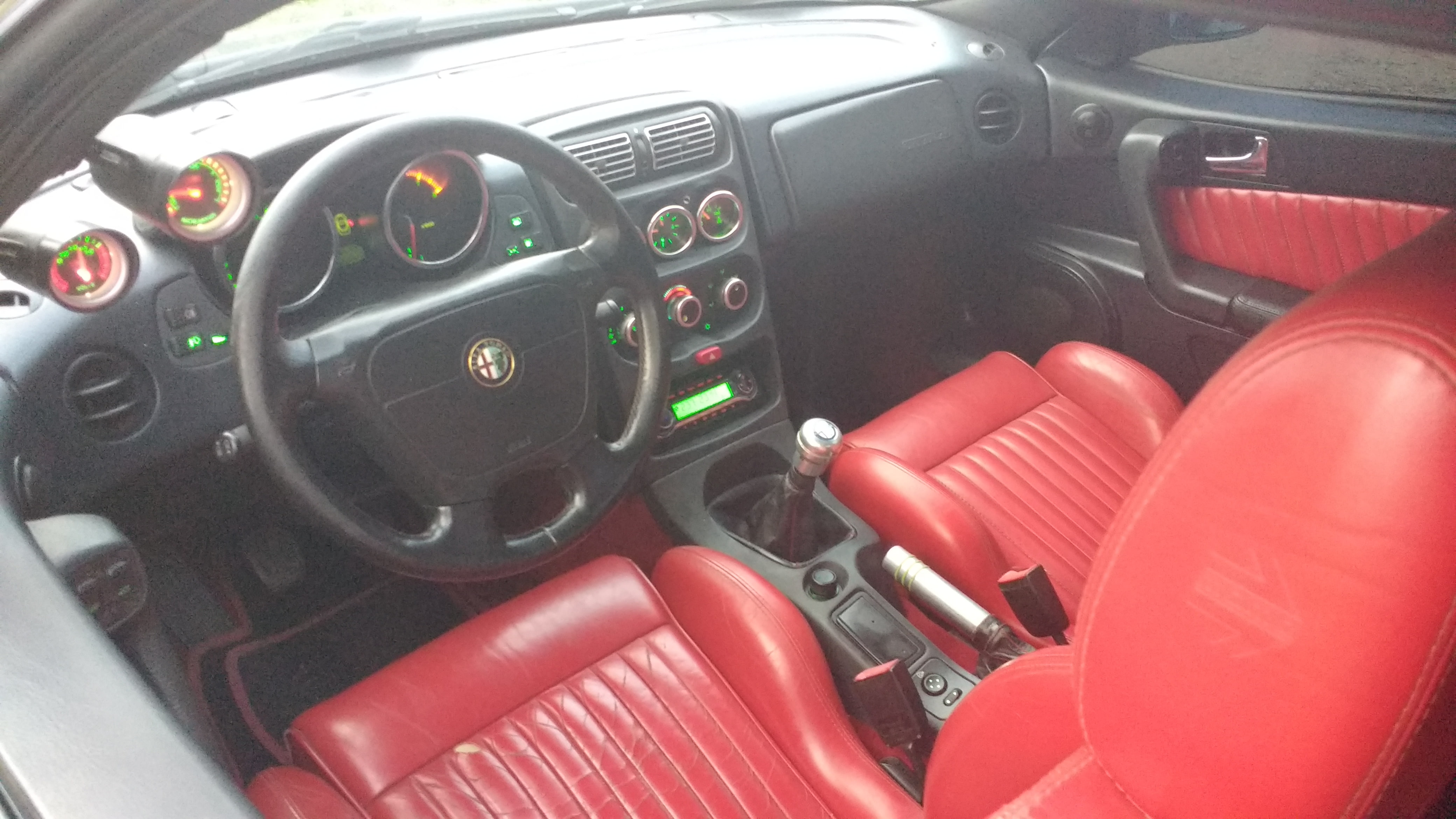

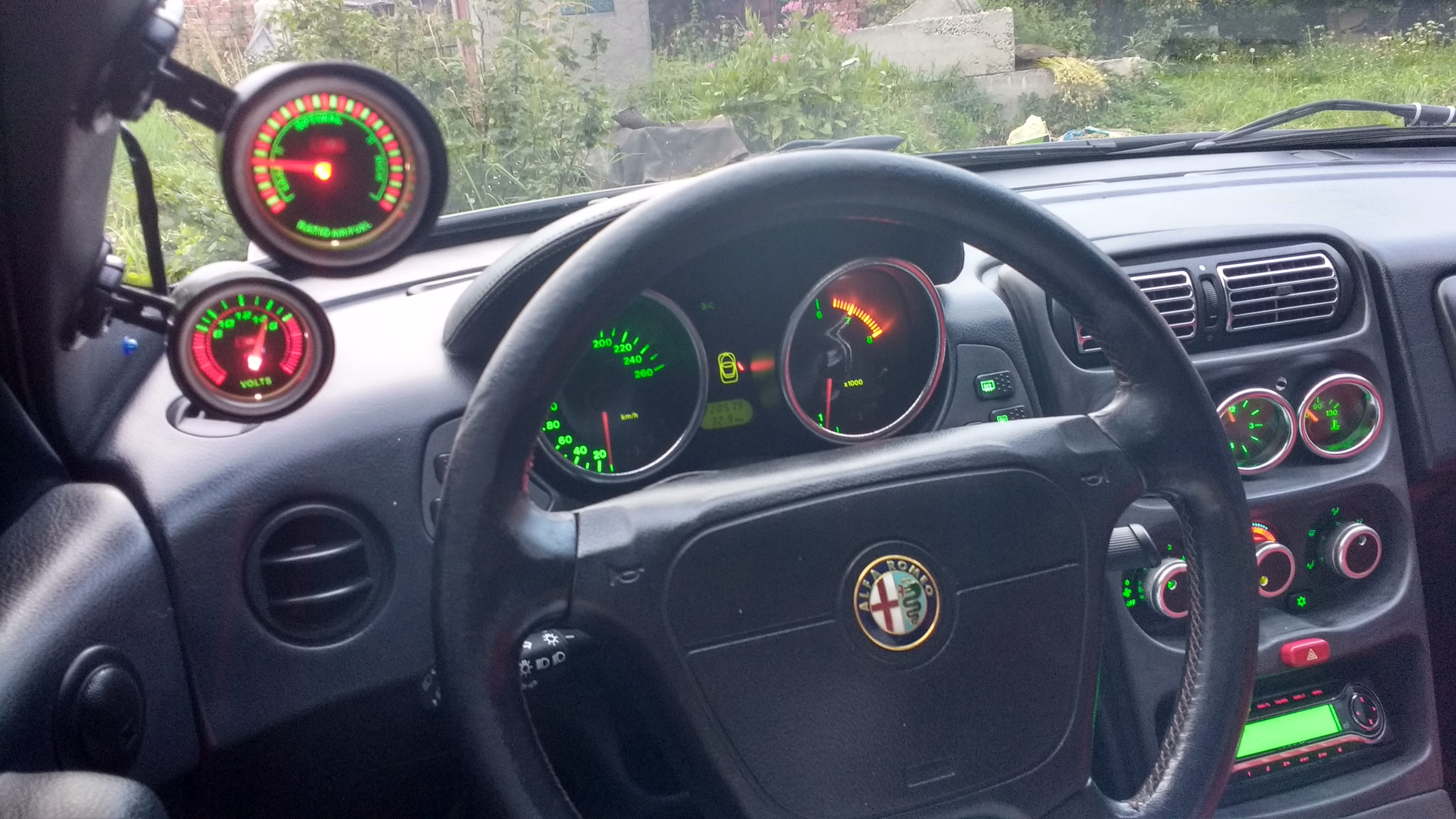

Давно руки у мене свербіли поставити додаткові прилади на стійку. Вирішив поставити два (важливих для мене) приладу:
- вольтметр
- економайзер
Купив все необхідне, прилади, подіуми, козирьки, провід, ізоляційну стрічку. Але перед тим як ставити прилади в машину, довелося їх трошки переробити, щоб вони не виглядали дуже чужерідно. Справа в тому що на них спочатку були тоновані скла тобто шкал не видно поки не включити підсвічування, і сама підсвітка була біло червоною. Розібравши прилади, перепаяв діоди з білих на зелені, і замінив тоновані сткела вирізавши прозорий пластик з коробок старих компакт дисків. З підключенням все просто живлення, живлення підсвічування, маса і сигнал з лямбда зонда. Фото переробки та підключення не робив (руки були зайняті, але не полінувався зафотать готовий результат. Заряд показує, Економайзер працює, причому дуже цікаво спостерігати як бігає стрілка туди-сюди реаг руя на педаль акселератора.

На жаль ці дешеві прилади не пасують тій машині. Треба було якось цифровий вживити в приборку. Тут бажано нічо не рухати

Реально потрібні датчики то широкополосна лямбда і датчик тиску наддуву.але якшо сток то можна без.раджу на далі не купляти дешевих датчиків і тд. Навіть депо (датчик егт) не працює коректно

І я 5копійок вставлю: краще підсвідку в червоний переробити під колір салону..., а ті прилади наф...

З самого початку хотів червону підсвітку, коли почав стирати для проби по куточках світлофільтри зелені, то з приборки стералась нормально, а з блоку керування пічкою стералась разом з фарбою, тому і зробив зеленішу ніж була.

Я так і знав шо будуть коментарії типу: нафіг нада, гамно, китай... Народ, десь в глибині душі я з вами згоден, але мені захтілось і я поставив, як набридне зніму.(ставив спеціально так, щоб після зняття і сліду не лишилось) колхожу як можу)))

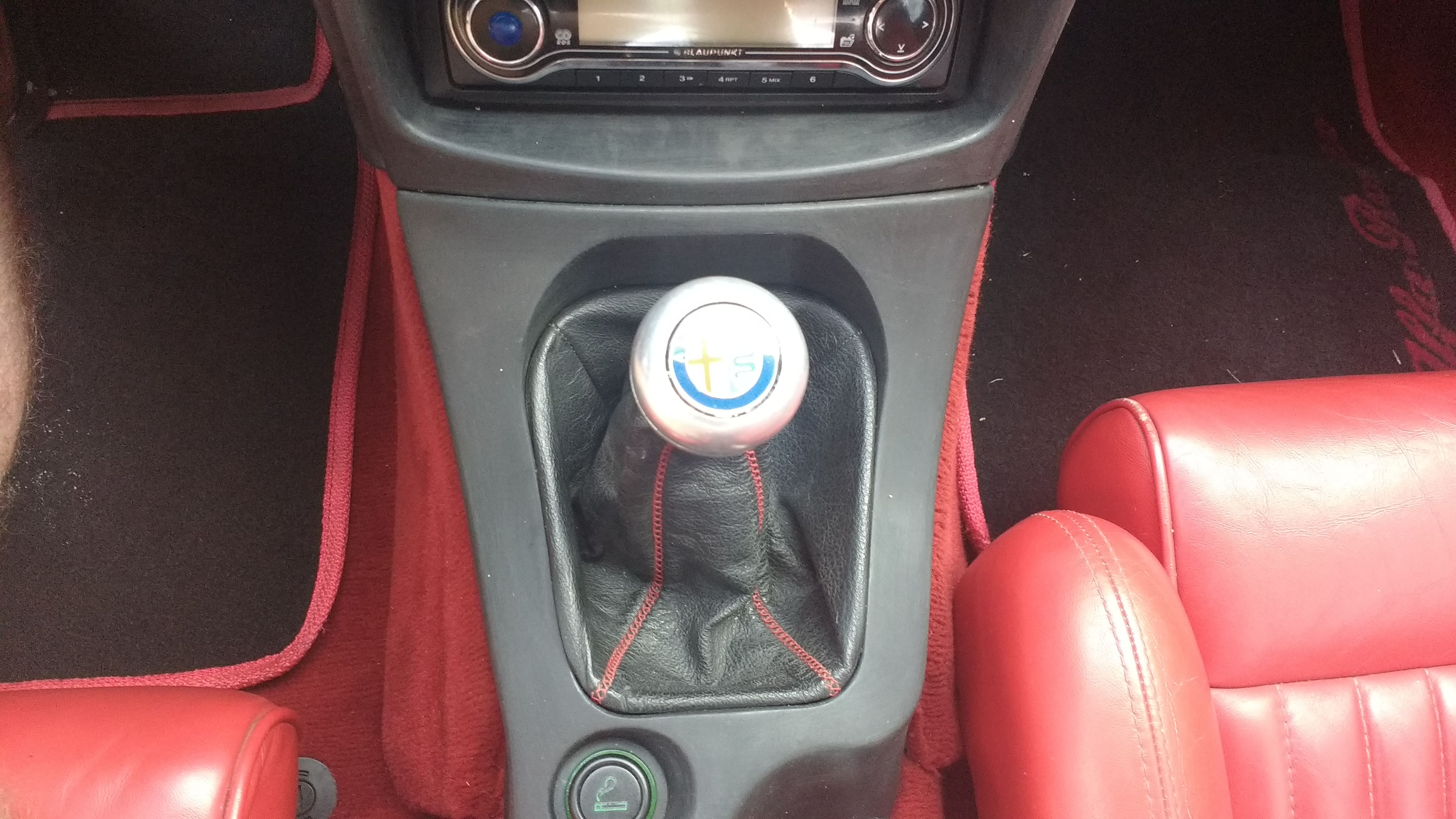

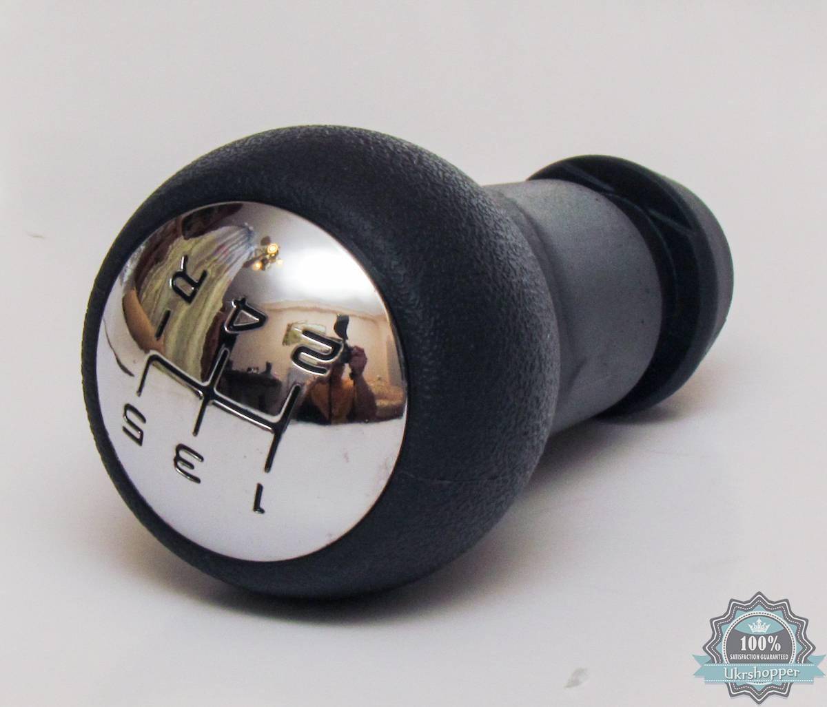

Добавив трохи франції італійському автомобілю :D

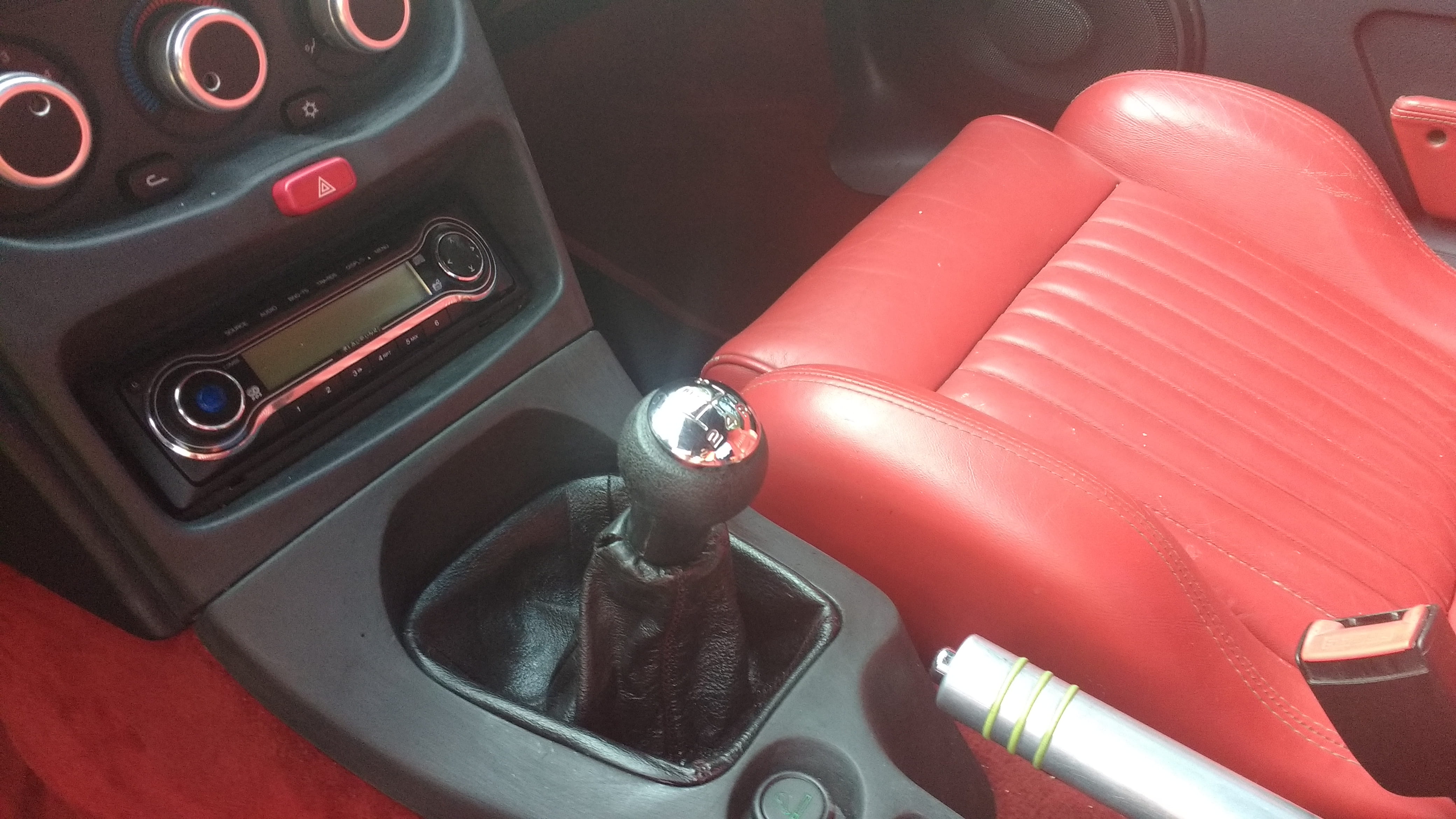

Справа в тому, що мене постійно бісила насадка на важіль кпп зроблена з алюмінію і насадка важелю ручніка.
Та ось на вихідних випала нагода прибрати одну з насадок, а саме насадку важеля кпп.
Одним з факторів його заміни були скарги дружини на те, що їй дуже не зручно вмикати задню передачу, бо для цього треба перед ввімкненням тягнути колечко вверх, котре в мому випадку було заховане в шкіряному чохлі. ( Направду незручно) ну і ще один нюанс, вона ніяк не могла дати дупля в якому положенні стоїть важіль на нейтралі :facepalm
Сів за комп, погуглив насадки з таким же розположенням задньої передачі як у мене і зупинив свій вибір на ручці кпп пежо 307.
Установка не зайняла багато часу, знявши свою насадку, зняв механізм ввімкнення задньої передачі (колечко з пружинкою, і викинув) просто натягнув поверх важеля насадку попередньо насмарував в отвір насадки поліуретанового герметику для кращої фіксації.
Як на мене виглядає досить так нічого, якби не сказав шо з пежо, то ніхто б і не подумав.

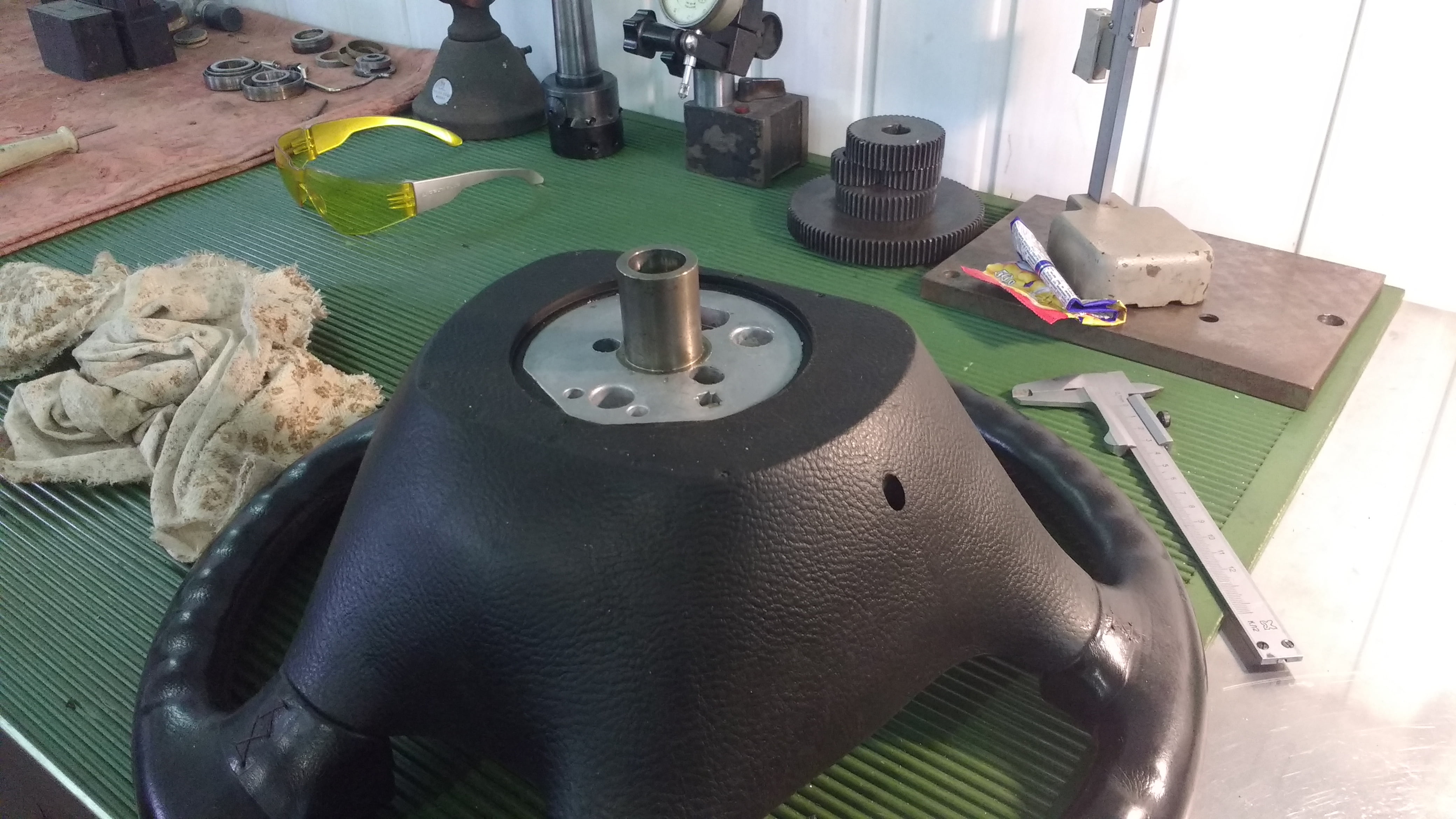

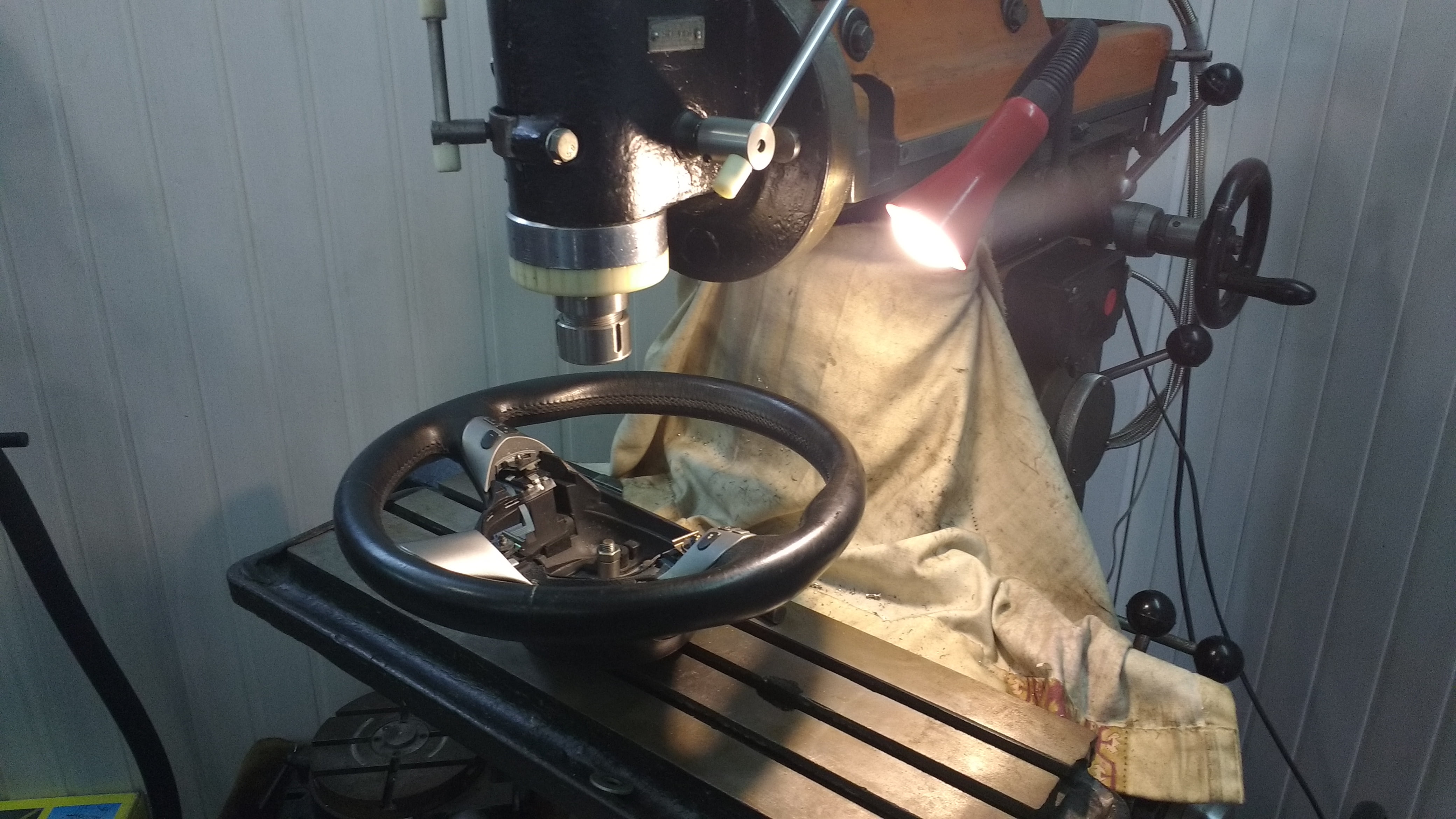

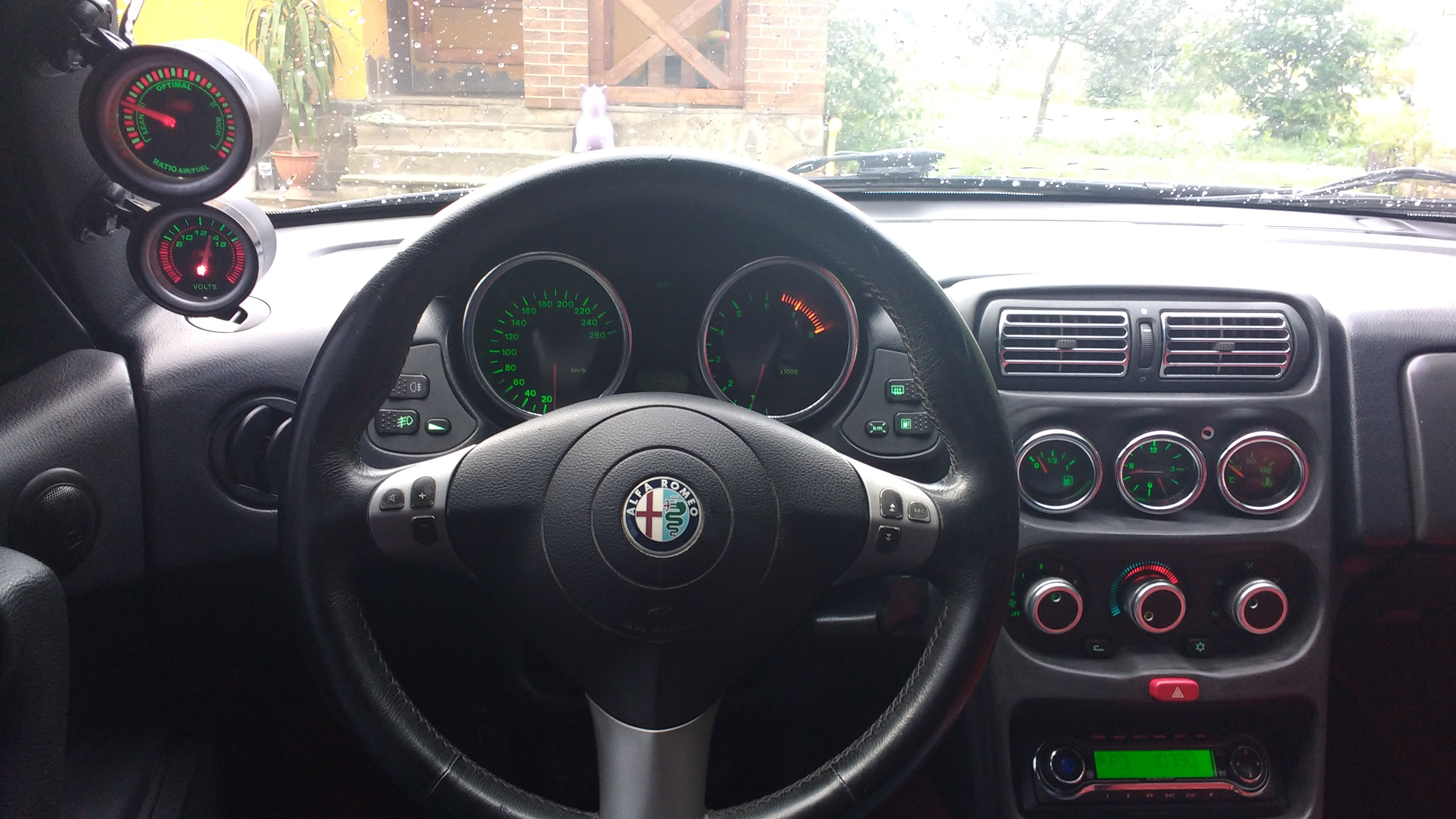

Нарешті випала нагода поставити руль від 147, який купив ше весною.

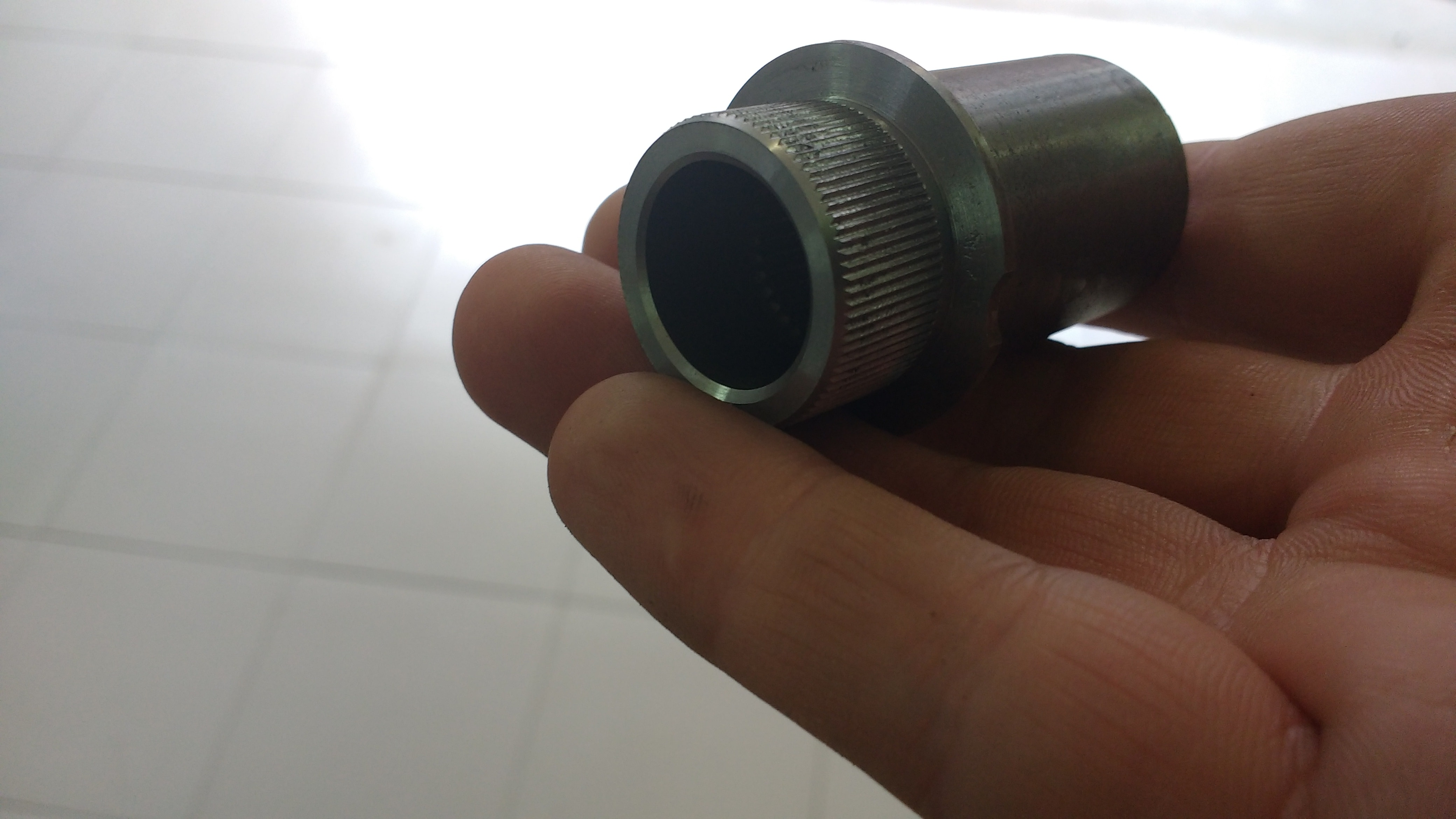

Коли купляв, мав надію шо він підійдк без проблем, але марно, не підходить. Тому почав шукати токаря який мені поможе його поставити. Через 10-і руки вийшов на лютого БМВіста Романа в районі Сигнівки. Він мені і допоміг.

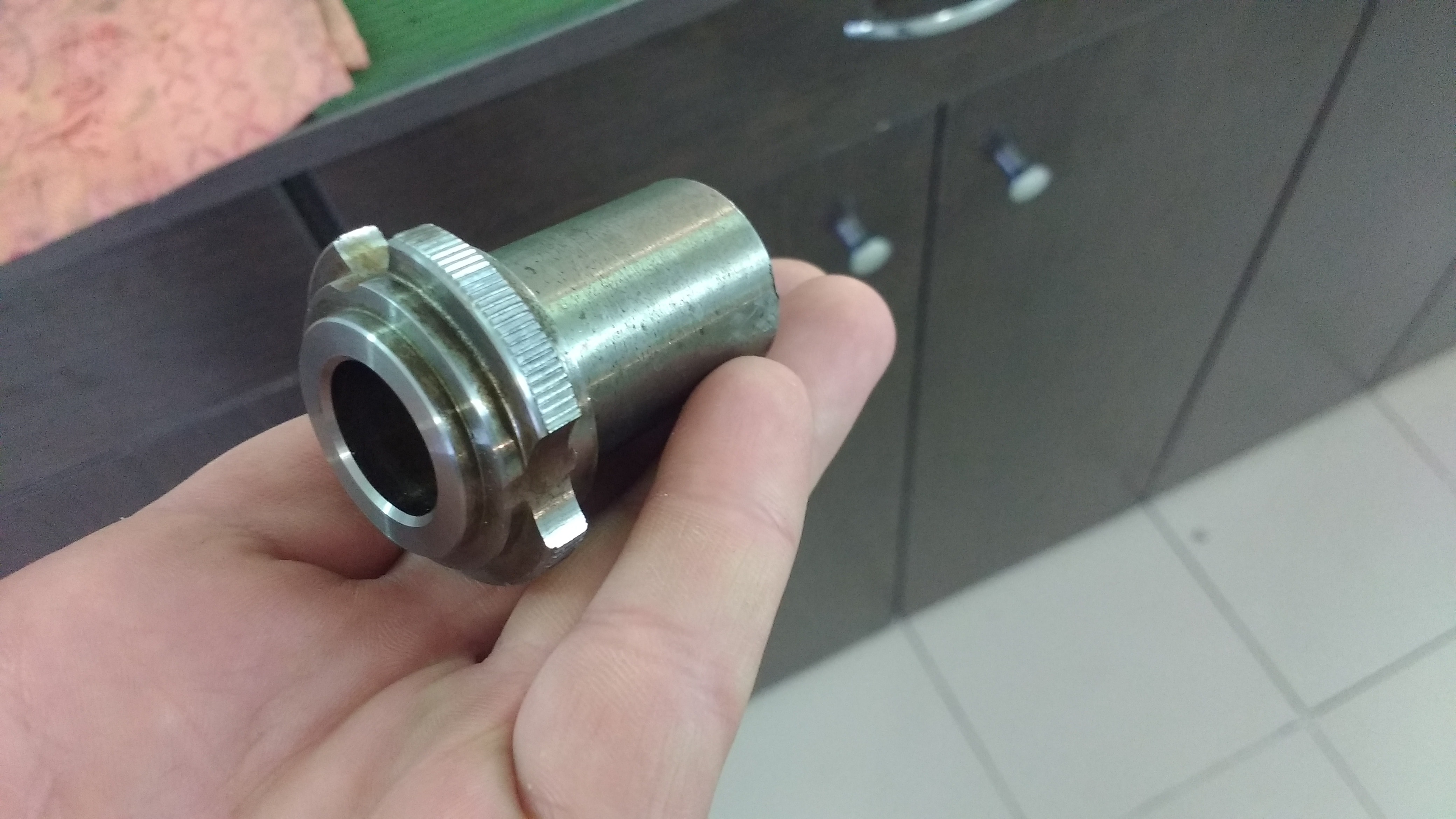

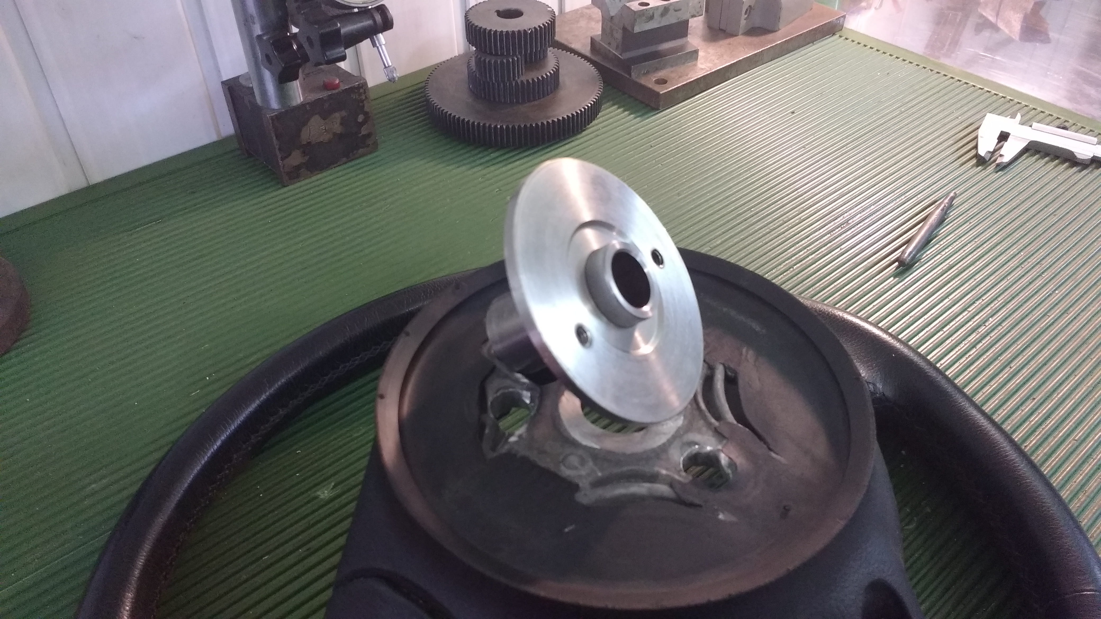

Посиділи ми з ним і придумали з старого руля дістати сталеву обойму з шліцами і запресувати в новий руль. (Страий руль після болгарки не вижив, останнє фото старого руля :-) )
Розкрамсавши його дістали обойму
І переточили для запресовування в новий руль.
Потім на фрезерному попрацювали над рульом знявши зайві куски і розточили отвір для запресовування.
Але Роман засумнівався в надійності і вирішив доробити шайбу, котра приварилась до обойми, зробив в ній два отвори, нарізав різьбу і додатково прикрутив до руля.

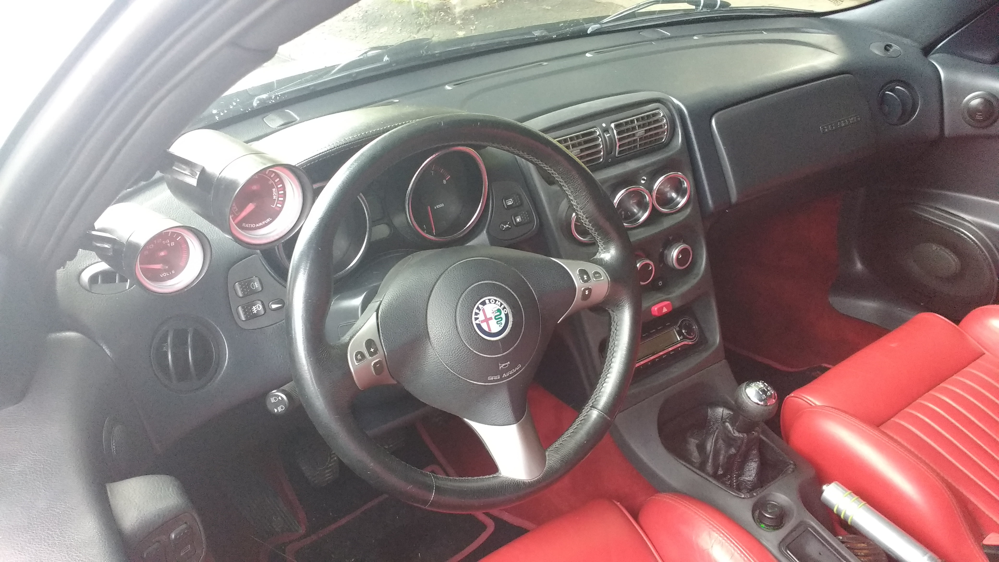

Ну а дальше пішов в машину, поставив, і все встало як рідне, нижче фото для порівняння було-стало:

Руль крутий, дуже :thumbup

на 10 років машину освіжило !!!

О, сказав в точку. На черзі аквадрук і перекраска ковроліна в чорний.
