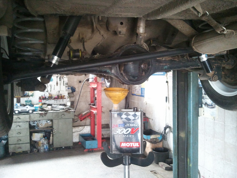

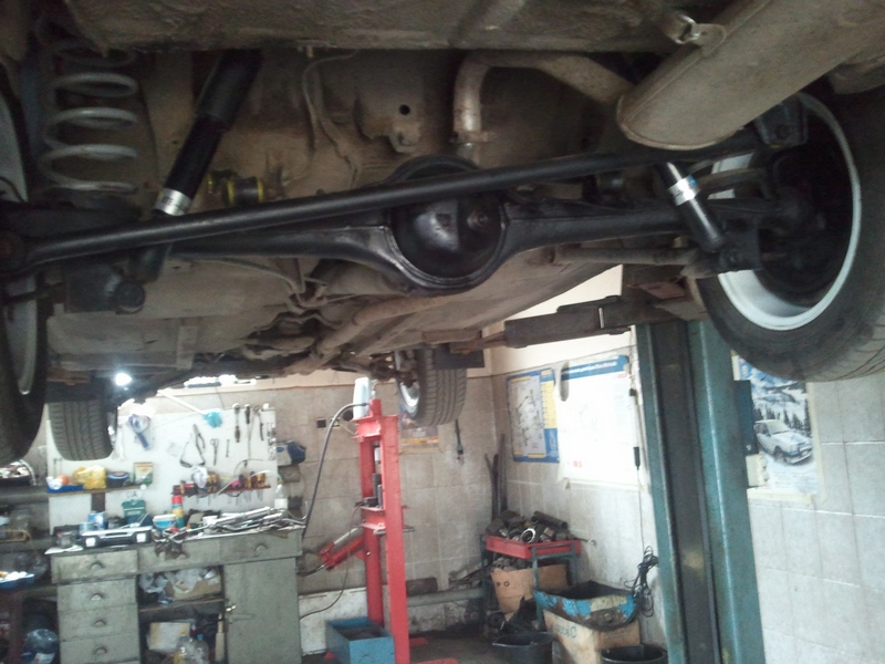

В свобідну хвилинку влив нове життя для червячної блоки а саме замінив масло в задньому редукторі на свіженьке масло ADDINOL GH80W90LS !Заодно -раз підняв то після вчорашньої хім помивки моста і барабанів рішив освіжити лакофарбове покриття чорного колоору( чорною високотемпературною фарбою)! ну і раз вже купив антикорозійну адінол пшикалку то рішив пропшикати всі болти ,гайки, шланги і різьби по всій ходовій щоб нержавіло і в подальшому (як не мені то наступному власнику) все можна б було відкрутити :sing

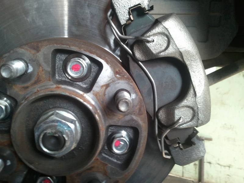

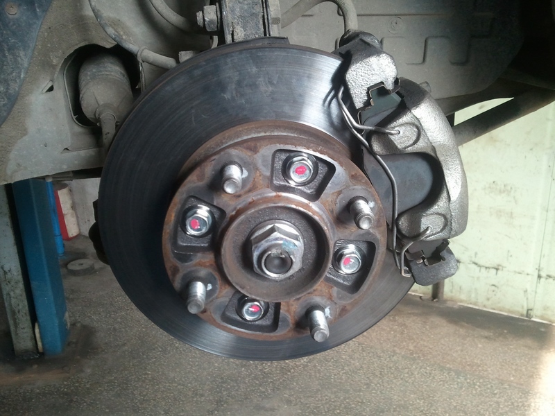

Актуальна інформація як зменшити шум і розбивання направляючих супортів на Матізах !!! клієнт захотів а за мною "незаржавіло" ось фінал.І реально нетовче і недзвенить.Тільки трохи з пружиною треба побавитись. :D

pavlolvov, Доречі і на ланосах так само роблять, пружинки правда не памятаю від чого ставили, але реально помогло :sing

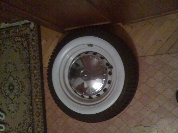

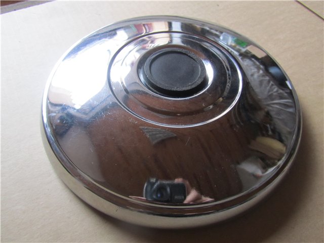

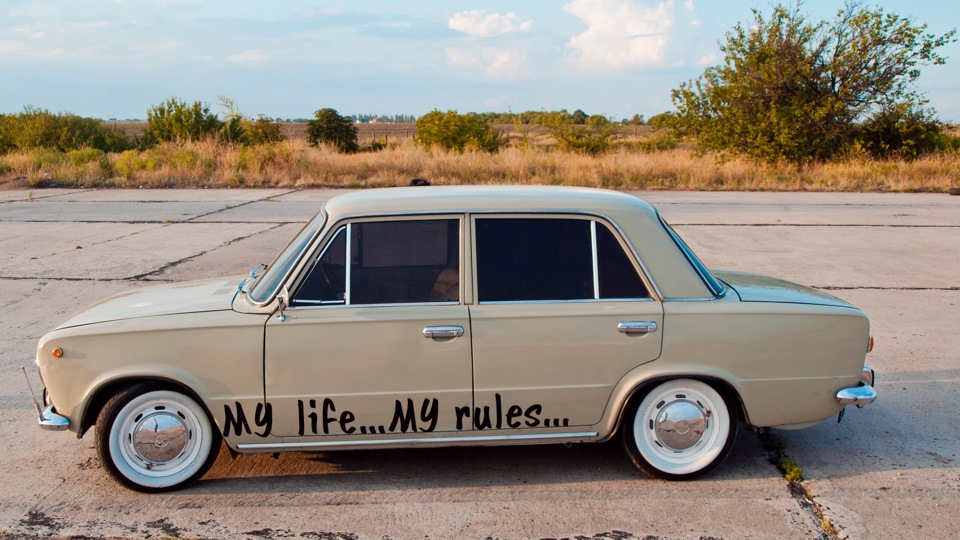

Проскочила в мене одна думка після отримання в подарунок хромованих ковпаків які в свою чергу виявились ще й в ідеальному стані!!!! Залишилось знайти залізні диски 01-06 під них в хорошому стані! а далі ....
пс: ковпаки шоховскі (які вже є) тому думаю чи підійдуть на копійочні защолки???
типу так! фотка взята з Драйв2ру

pavlolvov задум хороший ,воплотив в реальность будет грамотно.Когда с виду полный овощь в оригинале валит " не по детстки" :)

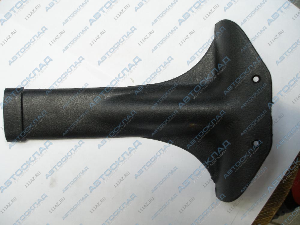

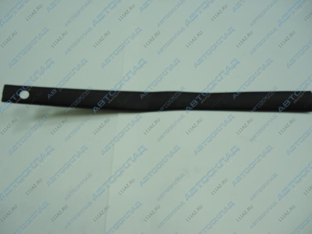

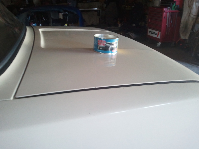

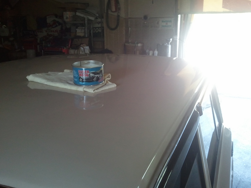

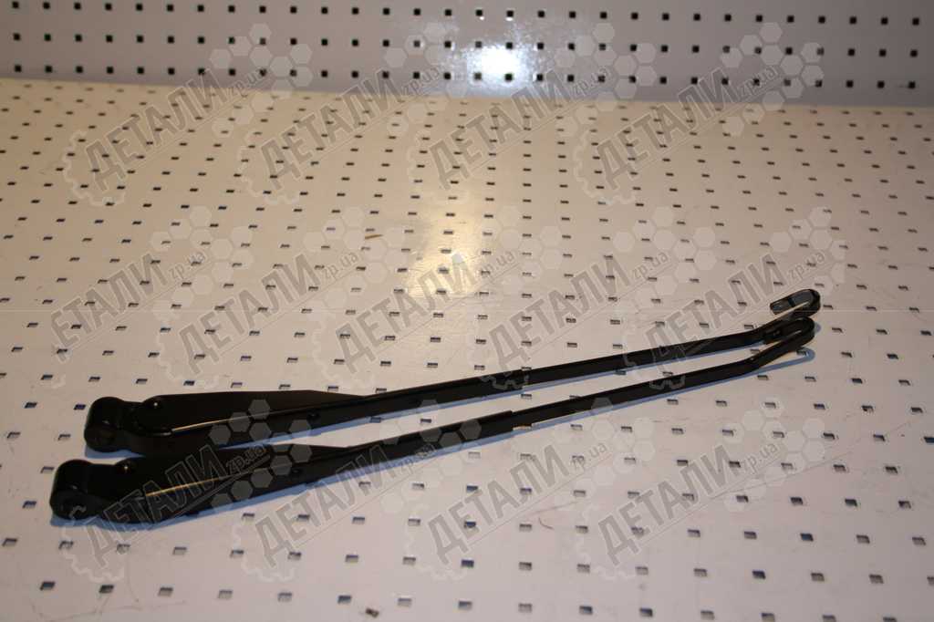

І так , видався сьогодні свобідний час на свою машинку подоробляти те що спланував тиждень незад!
Купив віск і полірнув всю машину поскільки вже надоїло після дощу постійно її від плям перемивати і заодно віск придав блиск !

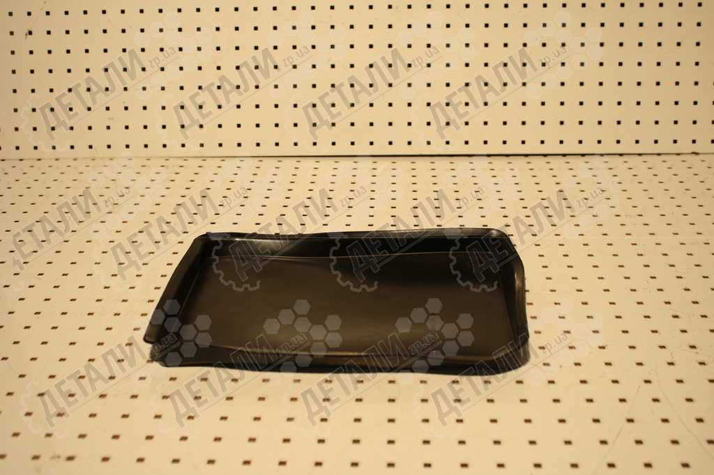

Замінив резиновий коврик під акумом бо той вже від старості провис і потріскав.
Замінив накінець то старі повідки на двірниках через те що розбовтались і сильно люфтили (нові повідки євростандарту гачкообразні)
купив на зеленій нові внутрішні пластмаси на салонні стійки між дверями (комплект ) портили весь вигляд всередині салону(від старості)

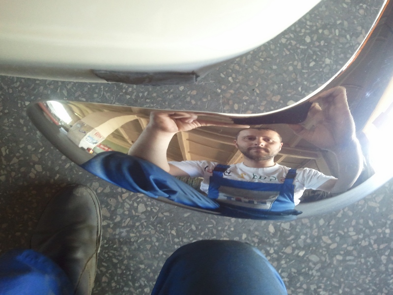

і знову поліровка хрому :facepalm :roll це вже трохи починає надоїдати але зато можна обійтись без дзеркала щоб побритись :D
пс : деякі з\п замовляв в нет магазині (реально дешевші ніж на ринку)

pavlolvov писав: пс: ковпаки шоховскі (які вже є) тому думаю чи підійдуть на копійочні защолки???
так колеса в 01, 02, 03, 06 однакові. то в 04, 05, 07 інші (хоча за 07 невпевнений)

MAGYLA, брехня, в 01,02 колеса відрізняються від 03,06!

Rosko писав: брехня, в 01,02 колеса відрізняються від 03,06!
чим? :surprised реально цікаво

pavlolvov писав: і знову поліровка хрому
хром тою пастою що на фото полірував?

MAGYLA, ні, колпаки це ясно що різні, форма їх і в 03,06 є ще та серединка.
а диски можна відрізнити легко тим шо в 01,02 серединки більш плоскі і отвори для вентиляції розташовані рідше і є овальними, в 03,06 в свою чергу отвори для вентиляції є круглими і їх багато ;)

MAGYLA, вильотом і вухами , це в оригіналі . Зараз воно все уніфіковане
Колесо 2101-3101015 с восемью овальными отверстиями. Предназначено для VAZ 2101, 21011 и 21013. Вылет 37 мм. Ныне выпуск "копеечного" колеса прекращен.

MAGYLA, ні !це що на фото це воск без абразиву для полірування кузова! а для хрому є інша паста.
