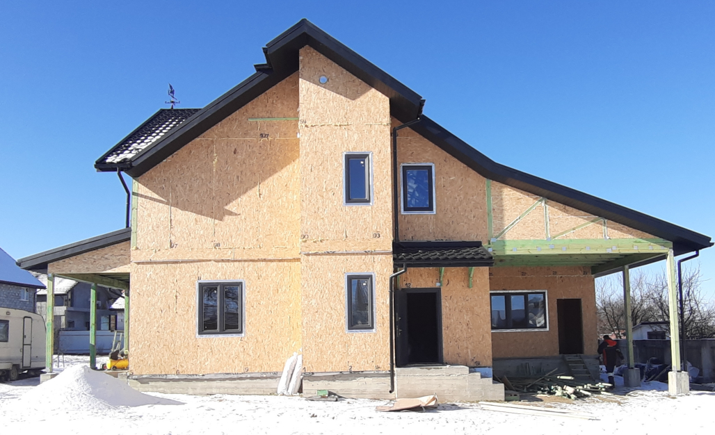

Liuskywalker, та де там по повній... Так, колупаю потихеньку
Осьо станом на вчора... Ростик1, сорі за флуд і за те, що в твоїй темі, - то я по сусідськи
Для тих, хто не в курсі - по прямій між нашими хатами - метрів 200...
