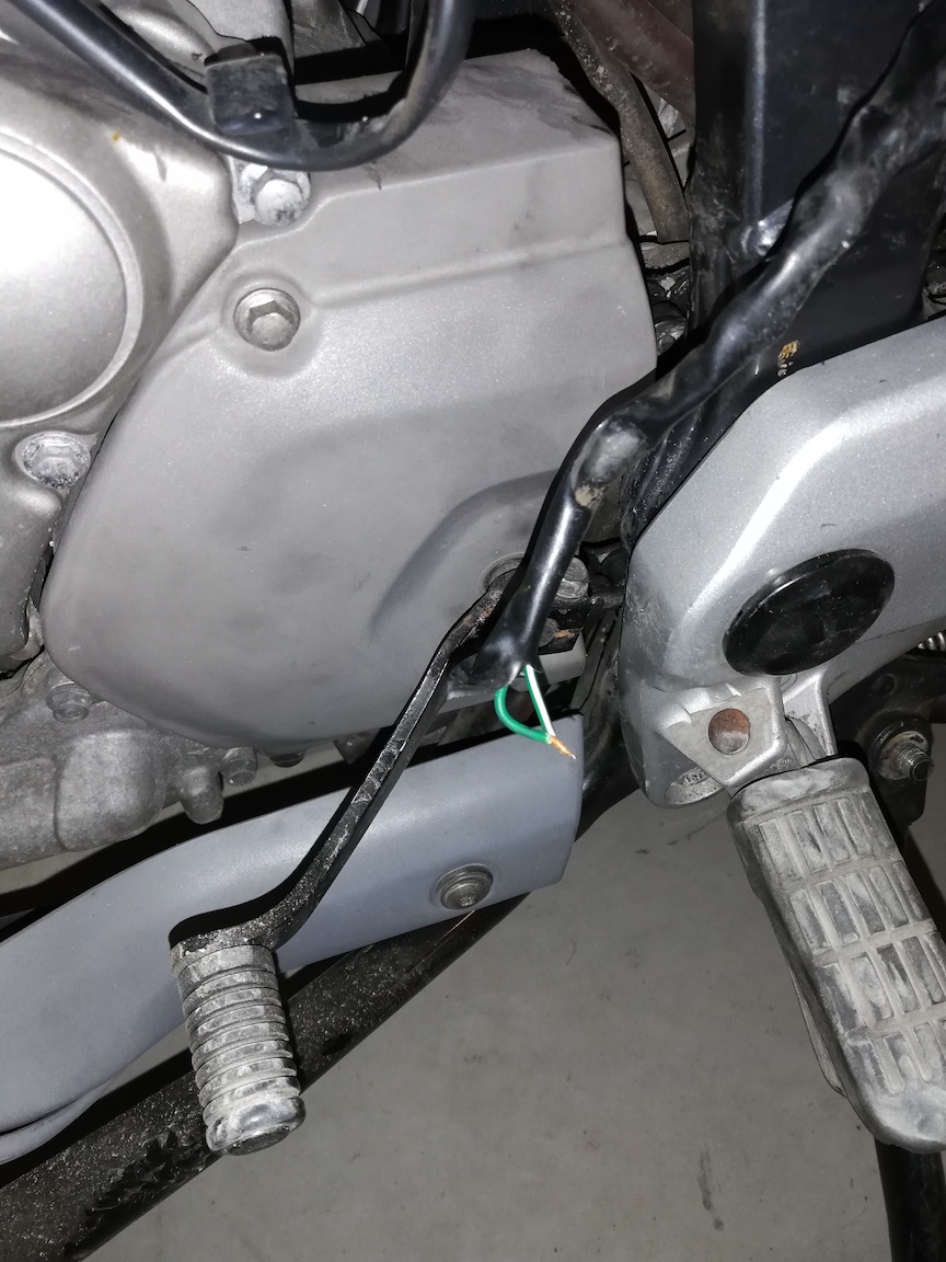

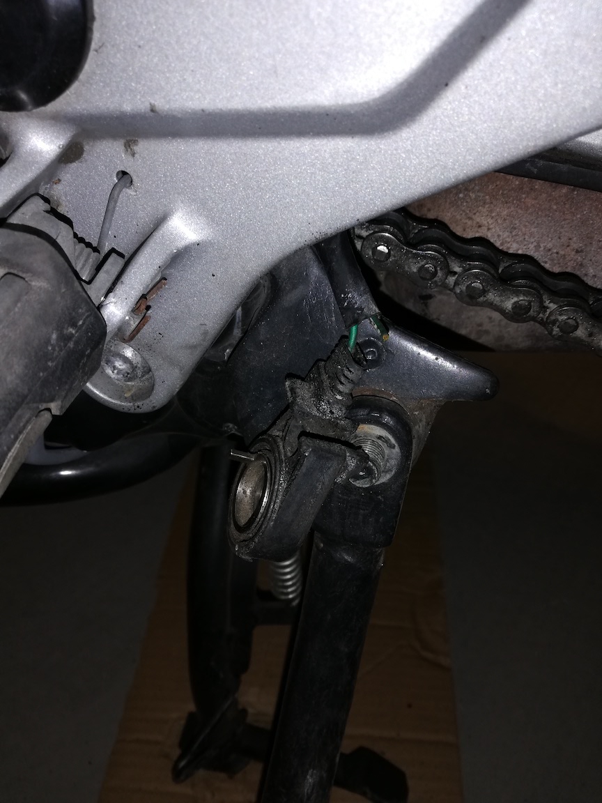

Мав я час і натхнення. Пішов розбиратись.
Зняв датчик лапки. І побачив обрив.
Міняти нема смислу, бо можна відновиити.
Обрізав фішку, зачистив дроти, скрутив.
Завів, вмикнув передачу - гуд! Все працює. Проїхався в такому розібраному вигляді по гаражу - все ок.
Так, як фішка розбірна, то завтра буду відновлювати.
