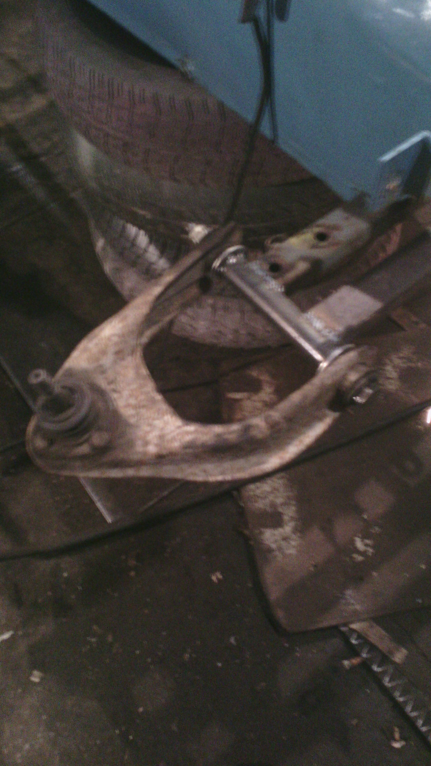

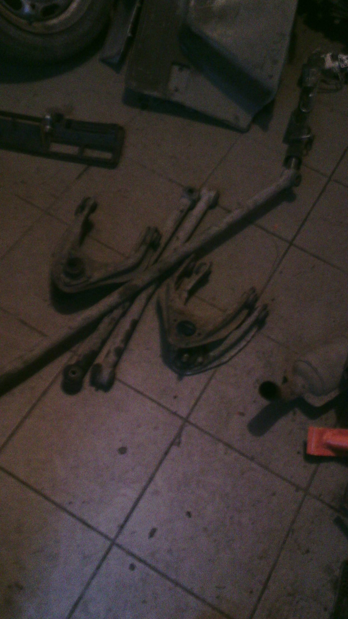

вчора відігнав раму,на сварочні роботи...як дасть Бог до кінця наступного тижня передок буде готовий,незнаю як але з цього металолому будуть передні ричаги

Ziro-cool, там буде гібрид...шарові жигуль стойка 08 рульова таврія,ричаги кастом

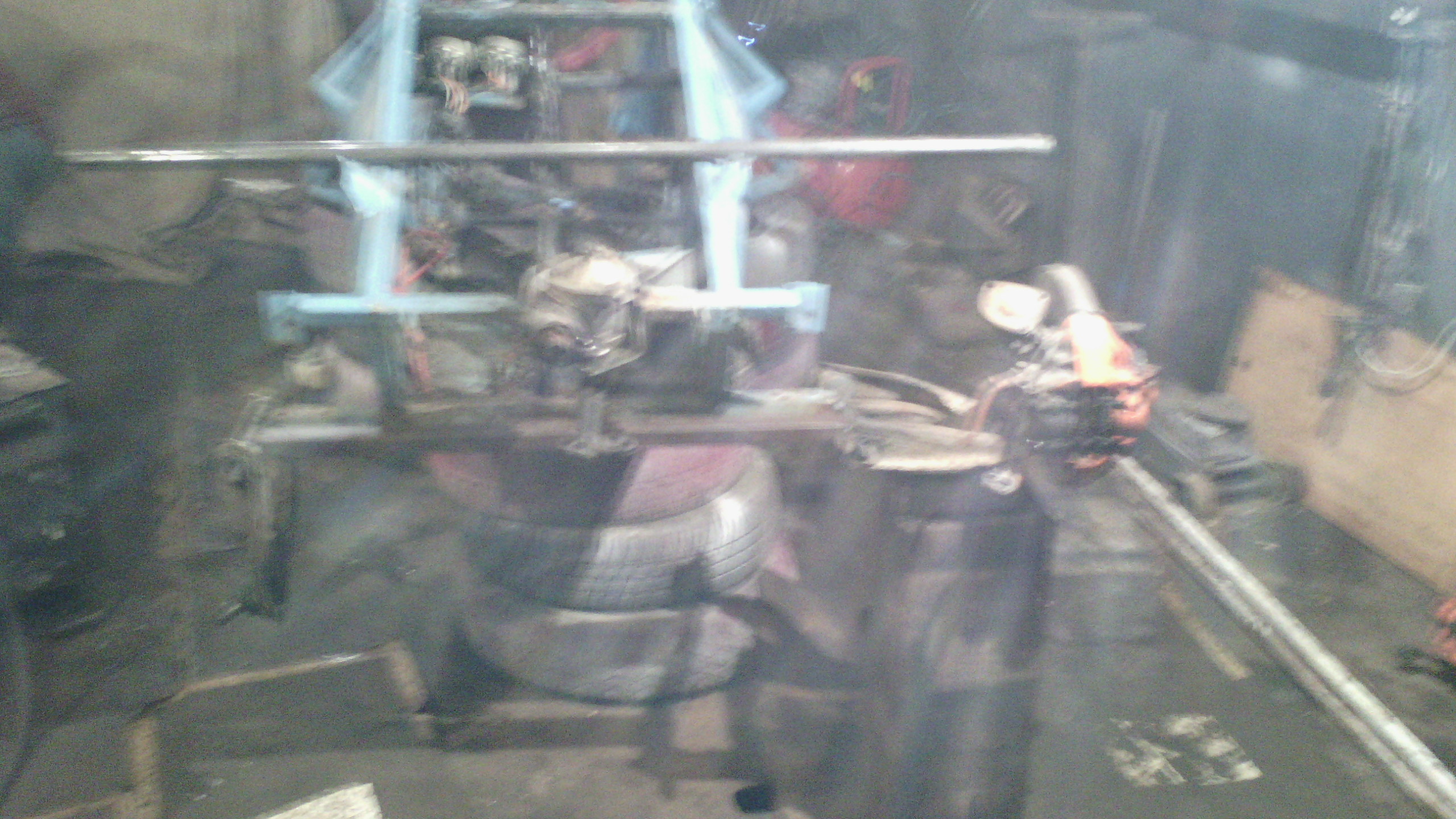

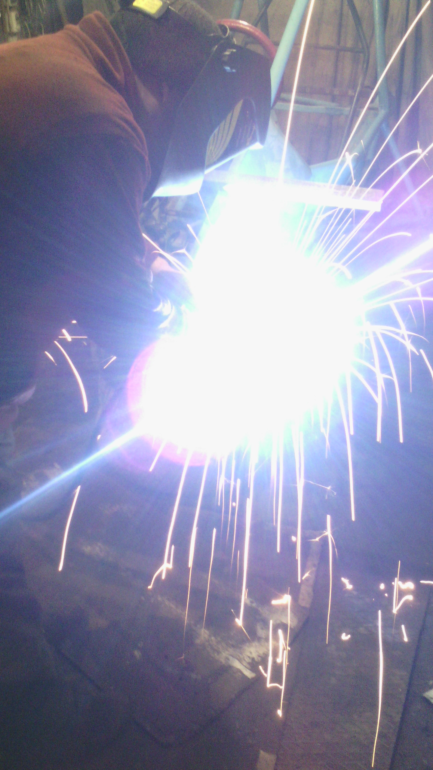

пацики робота кіпить повним ходом...конуепуії постійно міняються,вже сам незнаю,який кінцевий результат вийде,на даний момент передня підвіска приміряна,і завтра буде проварюватись і підсилюватись,дасть Бог завтра вже рейку втикнем.
якшо чесно вже на початку шляху голова вже закіпіла,з тими всіма замінами концепцій,на данний момент має бути не багі а болід якийсь.
фото для затравочки
фото для затравочки

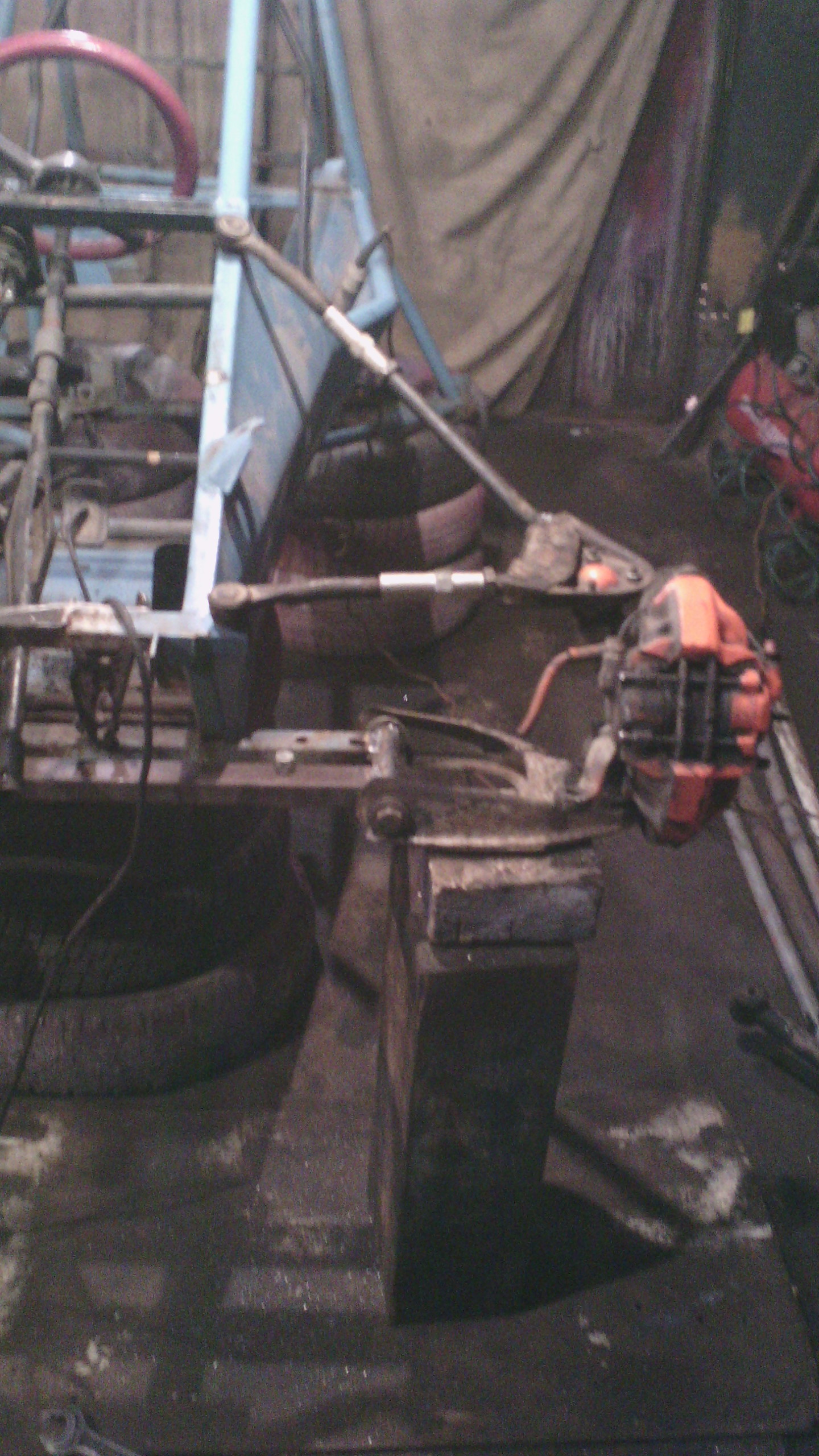

Fikus, Наконечники, що йдуть найвище, вони кріпитимуться в тому місці що на фото, тобто де поперечина вала керма?
хороший гавномєс вийде

T5-R, так,але вони нижче поперечини

косинок в місці "поперечина-рама" де саме крілення наконечників не потрібно?

T5-R, ясно шо потрібно,всьо там і буде

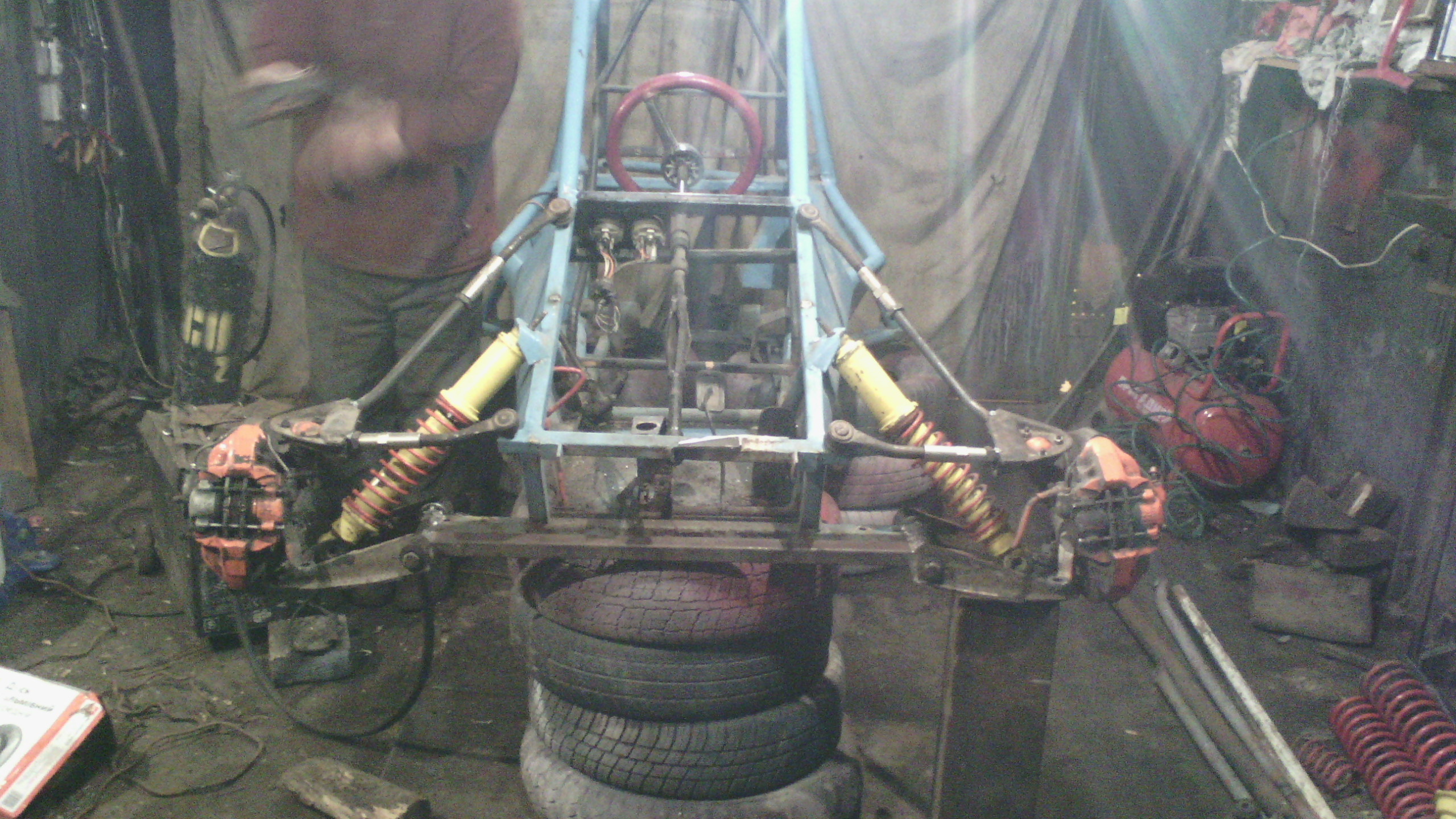

цікаво зроблено. а шо каже кінематика? по-ідеї на паралельних ричагах верхній ричаг має бути коротшим, щоб при навантаження колесо йшло в мінусовий розвал. а тут навпаки. чи може я чогось не знаю?

AnGeL, в реалі він і є коротший,мінус розвала неозброєним оком видно

на фото жигуліний супорт? накуя?
від чого передні аморти?
хто проводить всі свварочні роботи?
