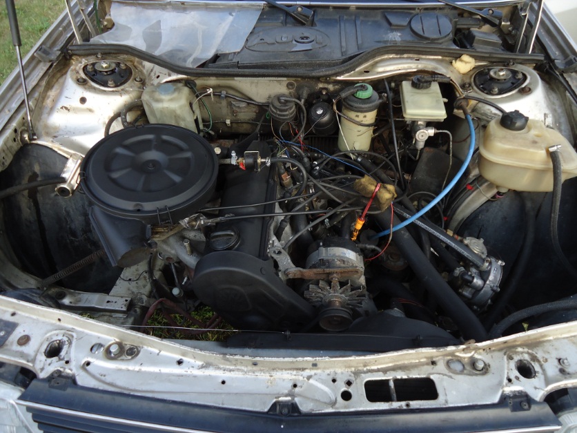

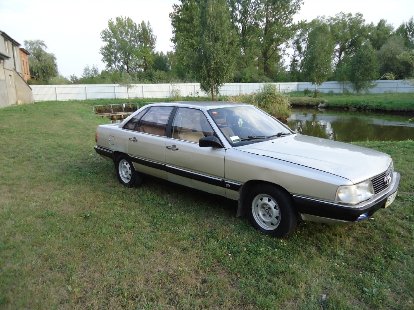

Давно я не був тут, тема припала порохом, вирішив трошки освіжити її фотографіями :)
Так як зараз на машину дуже немаю багато часу, то зробив небагато:
1. Трошки виставив зазори на морді(фари-решітка-капот німнога вровєнь випіралі), +- виправив як знав... Ше з бампером треба буде шось робити... 2. Легко полірнув дах, капот.
3. Покрасив диски, тою фарбою яку брав підмальовувати кузов(не співпала з теперішнім кольором). 4.Розібрався з спідометром-купив тросик, замовив з екзисту шестерню в коробку, поставив, все працює.
5. Навів марафет під капотом. 6. Помив, начистив, напастував

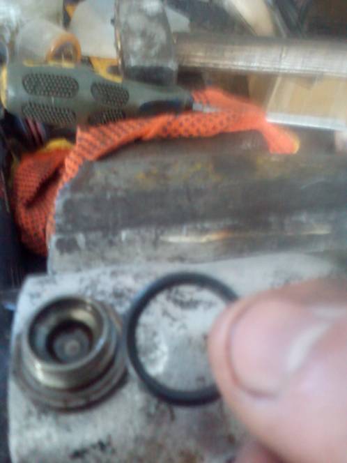

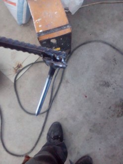

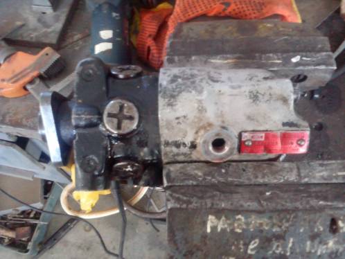

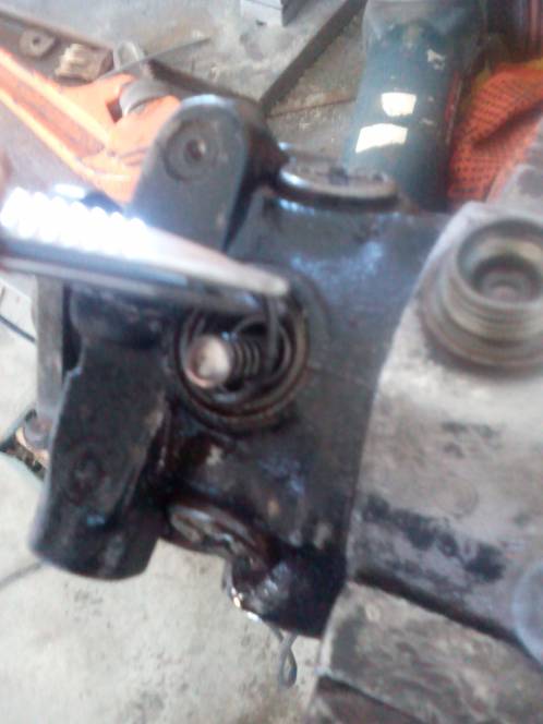

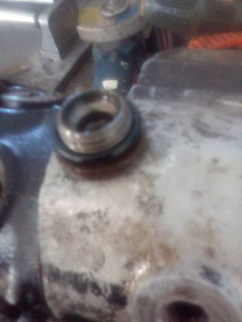

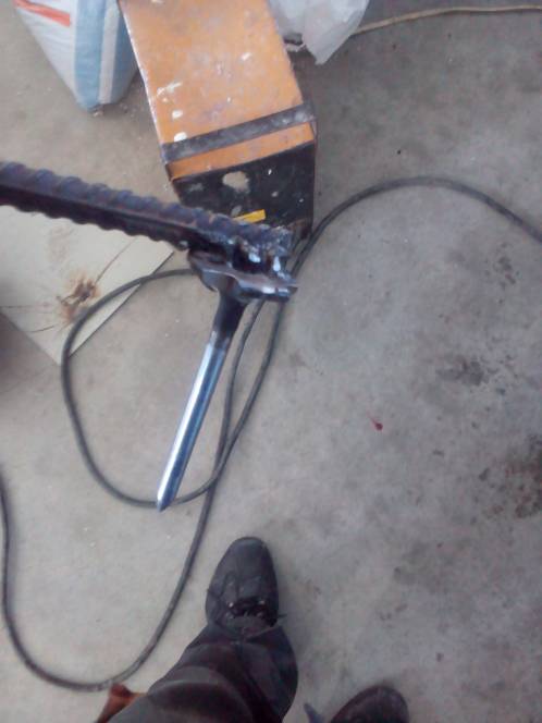

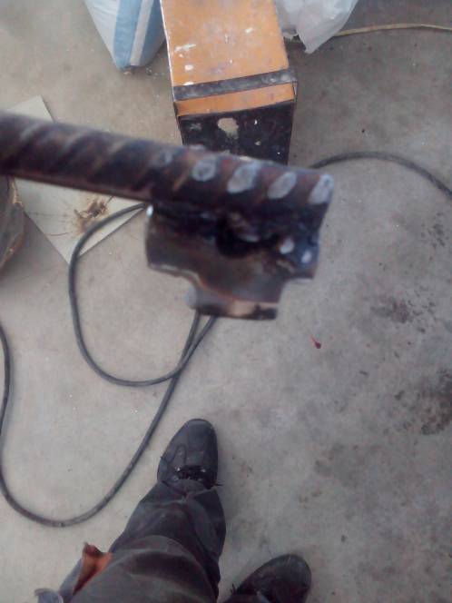

Всім привіт! Давно я нічого не писав тут, так як проблем з авто практично не було, і доробок практично не виконувалось ніяких. Але от на днях дістав мене насос ГУР. Вічна проблема з підкапуванням, а з тим і стала машинка гірше гальмувати(гальма підсилюються теж ГУРом). Отже виявилось все досить просто. Насос був знятий, розібраний. Відкручував Шайбочки і просто міняв резинки всі
Заплатив десь біля 20 гривень за гумки, які підібрали в автомагазині. Кілька фото зробив:
Насос Саморобний ключ Кілька фото процесу До цього також розколював насос і міняв гумки в середині. Фото не зробив, але знайшов схоже

Re: Audi 100 C3 щойно куплена.
LUBAN, позавчора робив точно те саме
тільки купив готовий рем.комплект (100 грн)
тепер все працює гуд і не тече ніде
