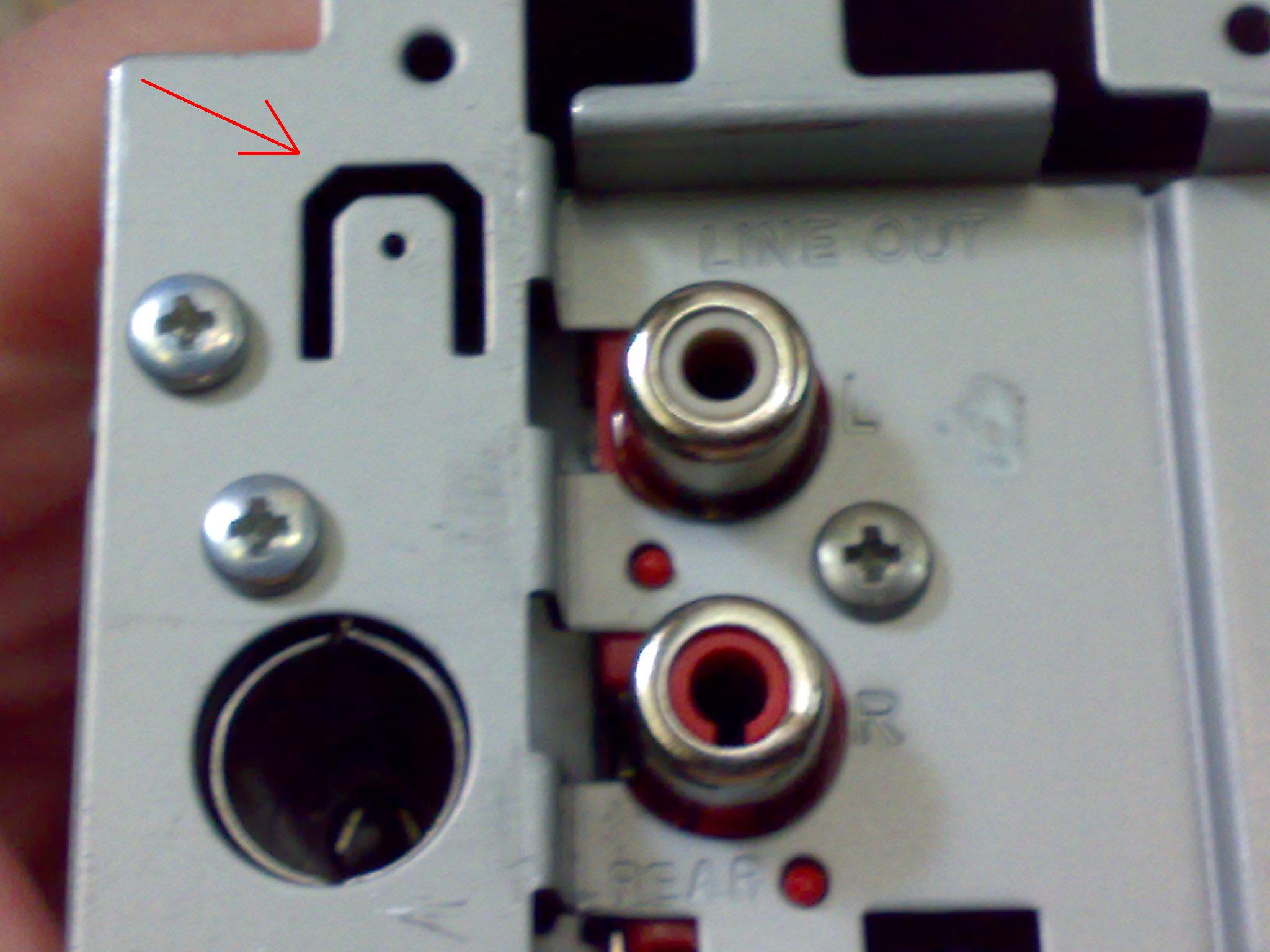

вирішив на днях почитати інструкцію по магнітофону і вияснилось що його корпус потрібно заземлити (не путати з "-" живлення)
наскільки критично це і що воно дає???
Re: Магнітола + 4 динаміки
Повідомлення Liuskywalker » Пон, 15 серпня 2011, 09:39
Maniak716, куда ти його заземлиш ? Ланцюг повісиш ? :D
Кидай корпус на масу і не парся ( він походу і так на масі ) :D

Liuskywalker писав:Maniak716, куда ти його заземлиш ? Ланцюг повісиш ? Кидай корпус на масу і не парся ( він походу і так на масі )
в колодці "-" звісно що підключений до корпуса авто, але сам магнітофон в пластмасовій шахті і до корпусу авто нічим не торкається
от в інструкції написано що корпус магнітофона має бути окремим дротом підключений до корпусу автомобіля, навіть спеціально для цього на карпусі магнітофона місце є під фішку мама
от і парюсь наскільки це актуально і що воно дає чи від чого захищає :surprised :oops
Повідомлення Liuskywalker » Пон, 15 серпня 2011, 10:32
Maniak716, ну то вчепи йому ту фішку і накрути дріт на якийсь болт поблизу :D (Це так , в рамках профілактики. щоб ти спати міг спокійно :angel :D )

Корпус патєфона можна "заземлити", якщо до нього підключений підсилювач через лінійки. Тому що наводки (свисти як від турби при збільшені обертів, гул, шум) знімаються з обмотки лінійки і мають іти на масу. Але якщо мінусове підключення аналогічне описаному в статті- це не обов'язково.
