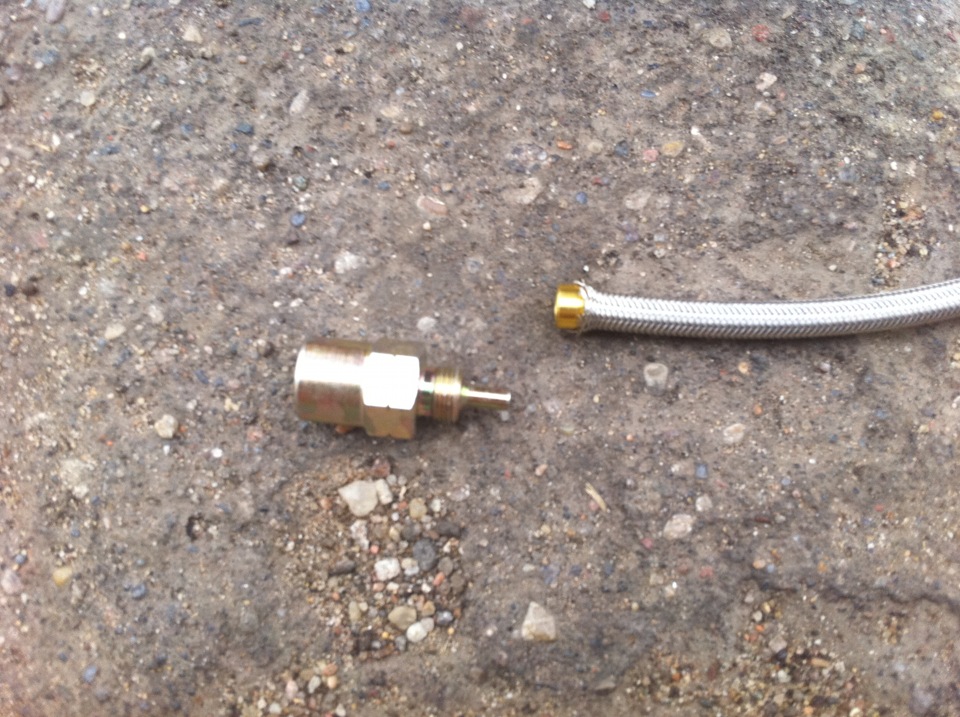

Я десь в неті бачив зверху армовані металом тормозні шланги. Вони схожі на шланги від сантехніки. Чи реально такі знайти?

Повідомлення Ziro-cool » П'ят, 04 січня 2013, 21:38
без проблем воопше, тіко :
1. цінник космічний
2. [цензура] вони тобі, якшо тормоза сток то вони не потрібні, і якшо не ганяєш вроді гравійнис покриттям (ану шарющі виправте якшо помилився)
3. ефекту від них не чути, як такого, жопомір такого девайсу не бачить :facepalm
Re: AUDI 100 2.3 Quattro
Повідомлення Fobos » П'ят, 04 січня 2013, 22:48
Армовані шланги дають ефект навіть на штатній системі гальм, педаль стає більш інформативною, відчуття краще навіть чим від заміни гальмівної рідини, шланги при створенні тиску в системі не так розтискає і робочі циліндри чіткіше реагують на рух педалі. Незнаю як на ВАГ, але на форд (ескорт мк6, фокус мк2, фієста мк6) комплект армованих шлангів GOODRIDGE коштує в районі 55 фунтів комплект.

Повідомлення Kostya_im » Суб, 05 січня 2013, 21:18
Щось тіпа такого

Ну я так скоренько по ебею пошерстив, не знайшов на твою модель, э на просту не квадро, 100 баксыв без доставки, дорогувато :boxed
http://www.ebay.com/itm/Goodridge-Audi- ... 3f2058a7f4
Повідомлення Ziro-cool » Пон, 07 січня 2013, 16:03
передні ті самі шо і кватро, задні ненаю,
цінник космос, за ті гроші вони себе ні разу не оправдають при стокових гальмах....

Ziro-cool писав: передні ті самі шо і кватро, задні ненаю,
Задні мають бути коротші бо довгі постійно об ричаги перетираються.

Але проблема в тому, що необхідної довжини шланги до кватри важко знайти. або занадто короткі або довгі.

Повідомлення Kostya_im » Вів, 08 січня 2013, 13:22
Ziro-cool писав:чого? поміряв свої, і замовив ту саму...
Я так і зробив але привезли короткий шланг десь 12 см. По программі вибило що такі ідуть до кватри. Поставив довгий і він перетерся.
