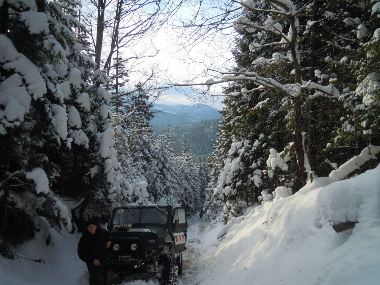

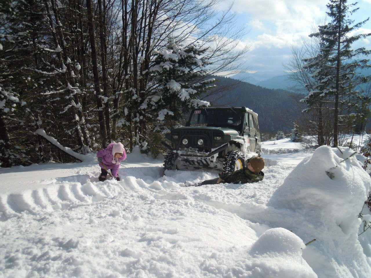

Їздили на г.Парашка (1268м.)
На саму вершину не піднялись, КПП вмерла.
Погода нам сприяла, світило сонце, вітру не було, зато було багато снігу :)
Почали підйом в 9.00, розвернулись назад ~в 16.00.
Доїхали до висоти 1106-1110м.
Відео
