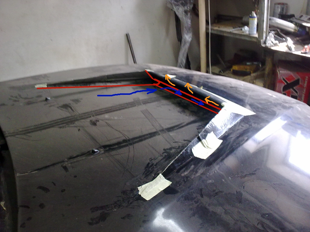

Kost, так от я думаю зробити той жолобок великим, приблизно на половину висоти того отвору, тому і середину опустити на 1-1,5 см, і той жолобок приблизно такої висоти. там площа водозбору невелика, і наврядчи там буде хвиля висотою 1,5 см, яка перехлисне через той "жолобок". і якщо кілька крапель попаде на нього то не так вже і страшно, так як він обмотаний в 2 слої термолентою, і вода миттєво випарується ще на ній. єдина шо проблематично буде з мийкою, тоді або чекати пів години щоб вистигло, або придумати щось щоб закривати той отвір, заглушку якусь...

Re: Капот. Жабра на капоті...
тут обовязково треба так зробити щоб непопадала вода на випускKost писав: і як колектор сприйме попадання на нього холодної води?) не трісне?)
типу отак приблизно буде той жолобок....
тут ще питання в іншому, кажуть шпаклівка буде тріскати...
а капот по ідеї не мало б покрутити, там якраз по контуру ребра жорсткості....
смисл? для краси? то дуже багато роботи, а толку з них ніякого... призначення тої трахомудії в відведенні надлишкового тепла власне від випускного колектора...TOTAL_55 писав: добав ще по боках по три жабра
як варіант пропонували проставки під петлі на капоті, але ті хто їх юзав казали шо ефекту від них дуже мало, і підкапотка буде вся засрана страшенно.
по ідеї покрутить і потріскає але з часом :) .шоб не покрутило і потріскало треба робити велику відстань між точками і паяти латуннюAnGeL писав:тут ще питання в іншому, кажуть шпаклівка буде тріскати...
наскільки з часом? рік-два витримає? і блін, ти замахав з тими всякими своїми крутими технологіями і паяннямandriy320e30 писав: по ідеї покрутить і потріскає але з часом
підніми собі капот як в настаящіх самураев і не парся)
Есть такая фишка - поднятие задней части капота на петлях. Делается это для лучшего охлаждения подкапотного пространств. ставятся в местах кронштейнов капота. Температура здорово понижается.
Kost, я ж десь вище написав, воно дає дуже малий ефект... і під капотом все дуже швидко забруднюється... то слова тих хто користувався тими штуками...
ну наріж дирок в бамері тоді круглих)
Kost,
просто шоб було так як в самурая?
дирки дадуть краще охолодження радіатора, але колектору вони не допоможуть :)
хоча дирки можна буде нарізати під номерним знаком, так шоб єслі шо зняв номера і вйьо!
Окай.AnGeL писав: мені реально потрібно відвести зайву температуру з під капоту...
1. Здаєтсь мені що від тої жабри буде страшенний гул в салоні. Аскільки підуть аеродинамічні завихрення.
2. Я б краще на твому місці вивів повітрозабірники від бампера в підкопотний простір.
veresen,
1. може і так... але не факт. якшо шось таке буде наблюдатись, то або зробиться музика голосніше, або вернеться до стоку. хоча поідеї неповинно нічого такого бути, так як воно все обтічне. в субару он які повітрозабірники і вони походу не гудуть на швидкості...
2. ок, з тим повітрозабірником зрозумів, лишніх дрок робити не буду, але основна суть в жабрі.
проблема не стільки в охолодженні вцілому, скільки в тому що таки сам колектор дуже багато тепла виділяє, і якщо великий радіатор, + масляне охолодження понизить температуру самого двигуна, а точніше буде серйозною підстраховкою щоб не перегріти сам мотор, то це буде конкретно для того щоб відвести тепло з самого колектора, отвір буде прямо над ним. так як радіатори чи дирки в бампері, температуру колектора не понизять аж ніяк, а підкапотний простір нагрівається саме від нього...
AnGeL, зроби вертикальний обдув колектора, який буде виганяти тепло вниз, під днище.
вбєщ 2-х зайців. Додаткове охолодження підкапотного + охолодження колектора.
певно нєAnGeL писав: в нас хтось таке зробить?
рік має витримати можливо два в залежності скільки вібрації буде на шпакльовку діятиAnGeL писав: наскільки з часом? рік-два витримає?
AnGeL, я так подумав ти впевнений шо там буде діяти вакуум а не завихрення і наоборот дути ..томушо в кінці капоту тоже такий вигин але там пічка забирає повітря
