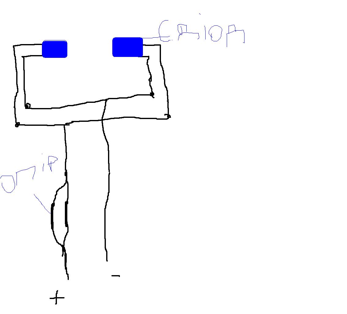

1. орскло але товщиною 5-7мм (випадково наткнувся на радіо ринку (чуть більше А4 формату - 5 грн) зразу накинув ідею і купив)
2. пишеш в Фотощопі текст і розвертаєш джеркально
3. друкуєш і наклавши одне на одне "царапаєш"
4. сверлиш дирки під діоди і все готово!

Carter, яка глубина має бути царапин , чи то не є суттєво???

приблизно на 1мм (але лінійкою міряти не треба :D )

схема
