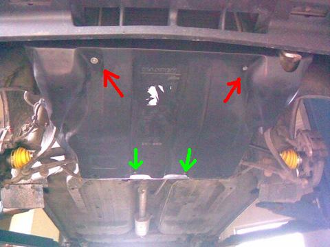

Black писав: он крепиться немного по другому
от тут детальніше :)
Re: Серый восьмак by Black.
Повідомлення Black » Пон, 27 травня 2013, 14:51
Maniak716 писав: от тут детальніше
На фото же видно :) красные стрелки пер. крепление что меня больше утешает чем штатное , хоть и в телевизор но не через краб , зелёным обозначил область заднего крепления типа " поддержка штанов" на раллийках многие натягивают пружины для быстрого монтажа/ демонтажа .

Діма це завсім не детально :)
передні я бачив і зрозумів що в телевізор але як саме хз - сверлили наскріль, приварювали гайку?
а от задні не побачив без підказки - тепер бачу, але всерівно як там прикріплено хз, треба було фотку з іншого боку робити...

Maniak716 в тех боксах вообще фотографировать запрещенно ,не знаю как мне удалось вертя телефон в руках зачепетлеть :) , буду на яме попробую показать или могём встретиться сам "в живую" всё посмотришь .
Тут в задней части есть/видно отверстия для крепления в нижнюю распорку рычагов (штатно), у меня немного по другому :) .

Maniak716 писав: зрозумів що в телевізор але як саме хз - сверлили наскріль, приварювали гайку?
Повідомлення Black » Пон, 27 травня 2013, 15:34
Maniak716 писав: передні я бачив і зрозумів що в телевізор але як саме хз - сверлили наскріль, приварювали гайку?
Изучив кузов можно понять
На старых моделях ВАЗ туда вварены шпильки, на новых просто дренажные дырки.
Всё "сажалось" на нуты :) ни чего не сверлил т.к. было .
