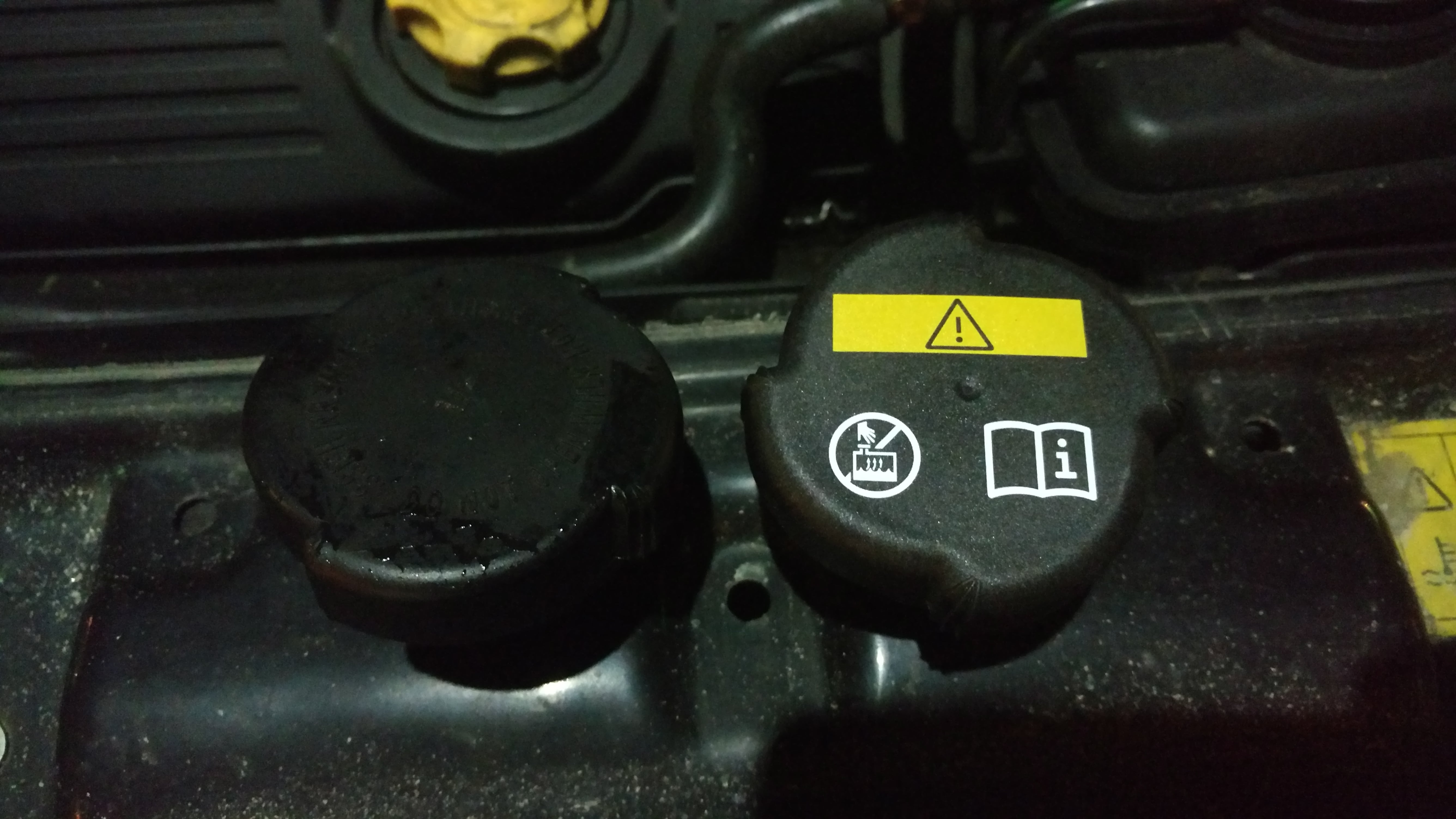

Одразу ж після заміни термостата віддав машину куму. Поки він свою розмитнює. Віддав машину 25 січня, і вже на наступний день кум позвонив і каже що рівень антифризу всерівно впав, тому я замовив ще оригінальну кришку розширювального бачка БМВ (17 13 7 639 023). Станом на сьогодні за 9 днів кум проїхав вже 2000км. І рівень стоїть чітко. Ура перемога!!!
На фото зліва - стара кришка, зправа - нова.
